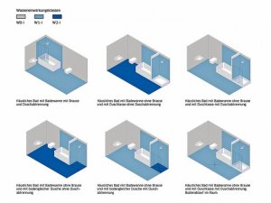

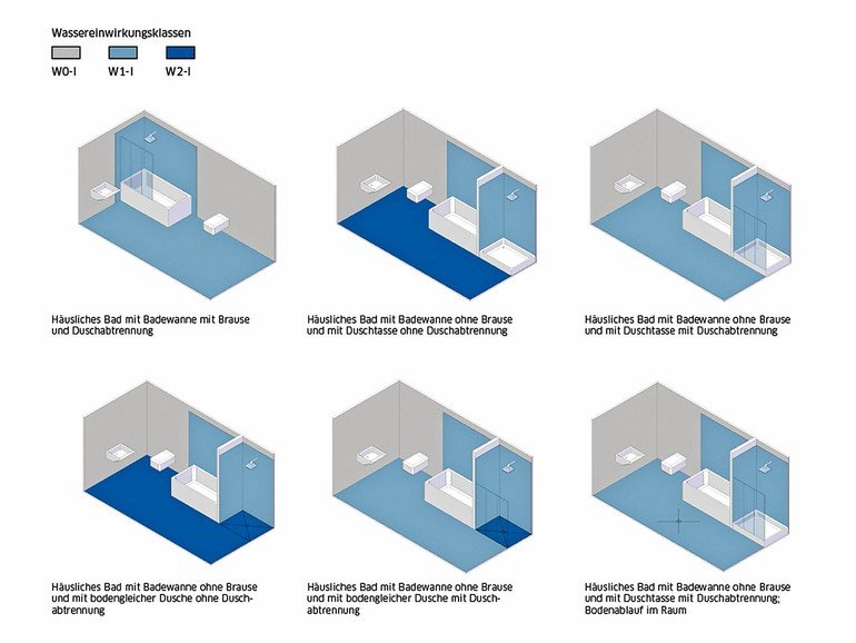

    guten Morgen.
    mein Name ist nils, bin 34 Jahre alt und ich bin neu hier.
    wie sind gerade dabei den innenausbau unseres Neubaus zu bewältigen
    wir wollen in unserem bad eine duschtasse in der Größe 160x90cm einbauen. unser bodenbauer hat den estrich im Bereich der duschtasse ausgespart.
    mir stellt sich nun die Frage was ich genau abdichten muss.
    die duschtasse wird auf einem wannenträger ca 17 cm höher als der rohboden gesetzt und die duschtasse soll bündig mit dem estrich bzw mit den späteren fliesen abschließen.
    klar, dass ich die Wände mit flüssiger dichtfolie samt dichtband abdichten muss.
    aber muss ich den rohboden samt Ecken auch abdichten oder reicht es wenn ich ca 17cm über dem rohboden das wannendichtband mit der dichtfolie in die abdichtung einbinde.
    unter der duschtasse wird ja eigentlich keine abdichtung benötigt?
    oder habe ich einen gedankenfehler und ich muss die aussparung komplett abdichten und ca 17 cm darüber wieder das wannendichtband an der wand mit abdichten?
    ich hoffe ich konnte mich verständlich ausdrücken?
    Danke schonmal

    Da du bei bodengleicher Dusche sowieso den ganzen Boden und Sockel im Bad abdichten musst, mach es auch unter der Wanne.

    Dichte bitte komplett ab. Wenn die Duschtasse mal gewechselt werden muß, brauchst du dir dann dabei keine Gedanken mehr machen.

    ok. Werd ich machen.
    Reicht unter der Wanne die Dichtfolie oder muss auch noch ein Vlies eingearbeitet werden? Laut Knauf reicht deren Dichtfolie.
