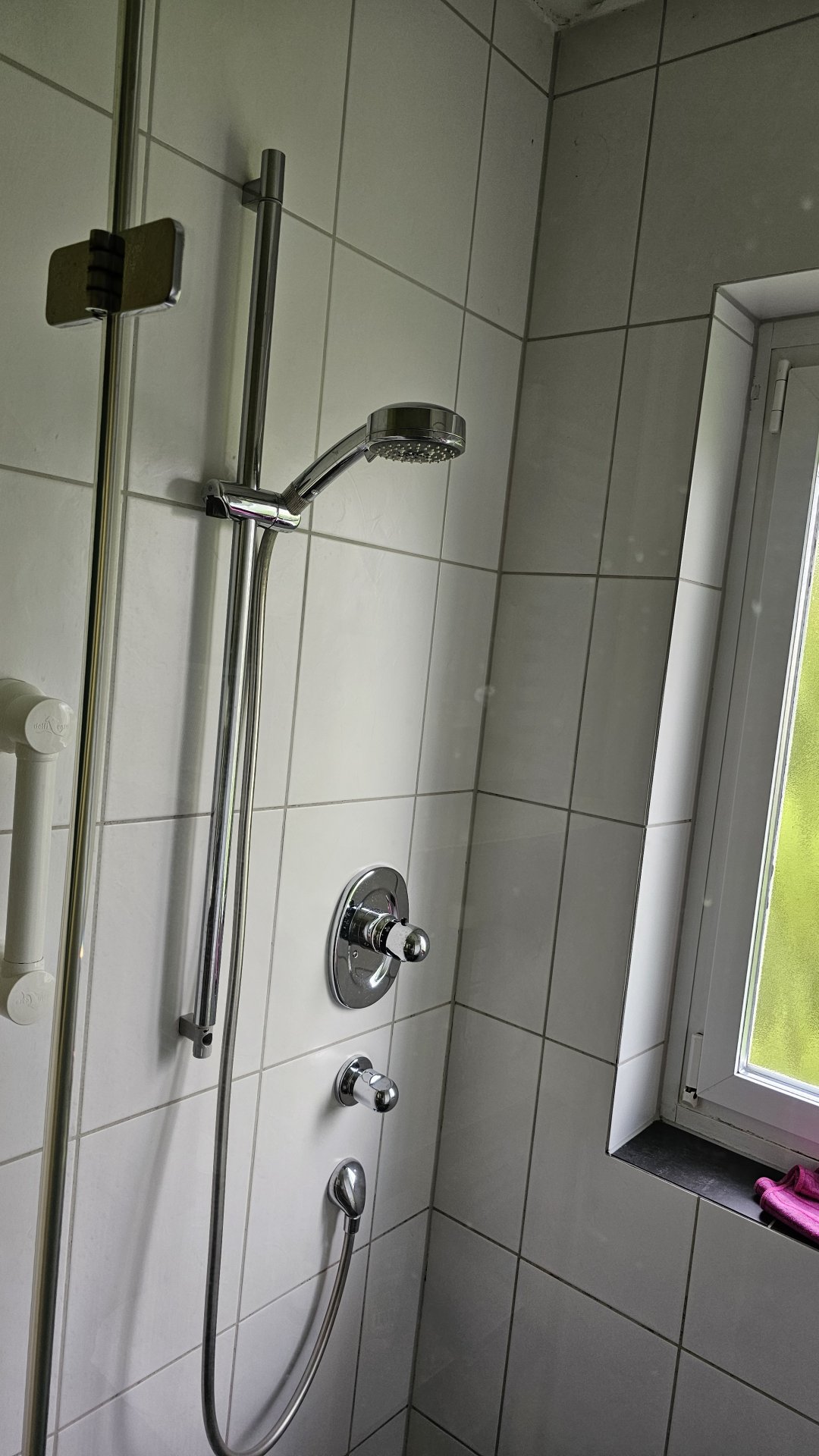

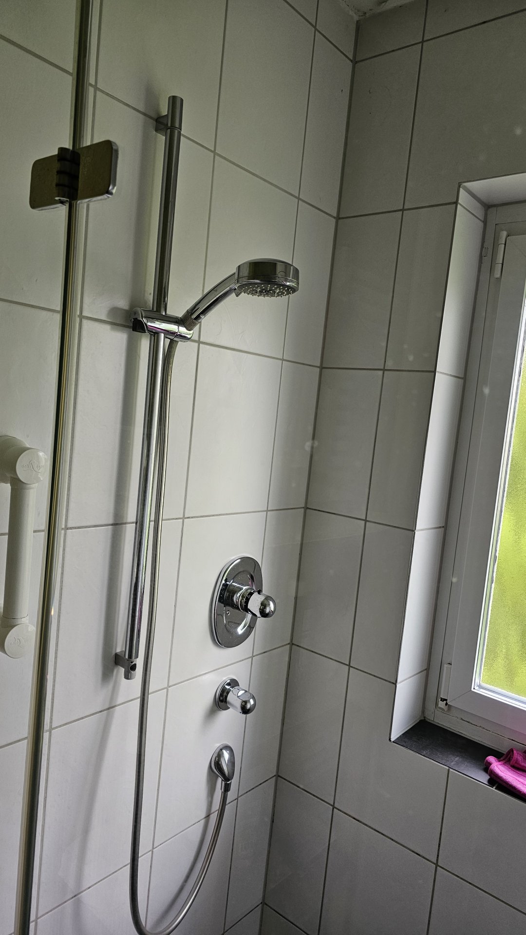

    Hallo.
    Ich bin bald Eigentümer eines Altbaus. Die Sanitäranlagen wurden aber vor ca. 10 Jahren renoviert. Aber ich hätte gerne ein Duschpaneel einbauen. Nur die aktuelle Dusche hat einen Einhandmischer und nicht eine sep. Warm-und Kaltwasserleitung.
    Meine Frage: Wie sieht es unter den Fließen aus? Wie groß ist der Aufwand, die Anschlüsse anzupassen?

    Rechne mit Anpassungsarbeiten unter den Fliesen. Es wird auf jeden Fall die Wasserleitung umgebaut werden müssen, damit alle Leitungen unter dem Panel landen.
    Also:
    - Fliesen
    - Leitungen
    - Dichtebene
    - Wand/Putzarbeiten unter den Fliesen
    Insgesamt also eine umfangreichere Arbeit, die du im Idealfall mit einer Neugestaltung des Badezimmers insgesamt zusammen legst.
    Allein die Frage, ob diese Fliese noch verfügbar ist und 100% ersetzt werden kann wird da für Kopfschmerzen sorgen.
