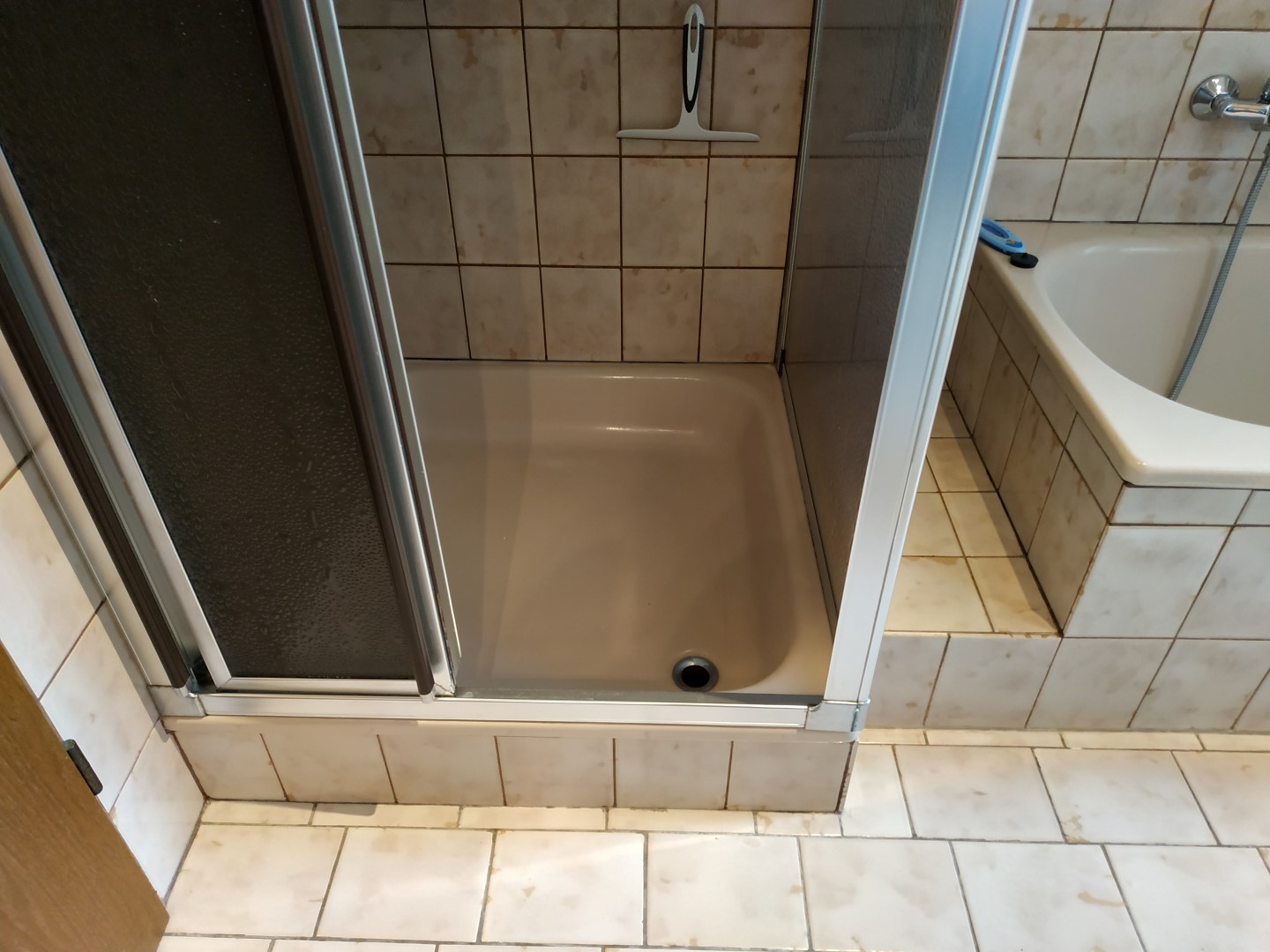

    Anbei ein foto wie es bei mir jetzt ist.

    Daher noch mal die Frage an euch wenn die Wand nichts zusätzlich tragen muss, muss die zwingend an der Decke befestigt werden?
    Egal ob ytong oder TM

    Nein muss wahrscheinlich nicht. Die Wände auf den Bildern sind aber sicherlich breiter wie 7cm.
    Ich bin jetzt aber kein Statiker der dir da irgendwas rechne kann. Hast du schon einmal an einer Glasscheibe überlegt?

    Welche Wände sind dicker als 7cm ?
    also ja , klar wollen wir auch einfach eine Glas Seitenwand. Das könnte aber evtl nicht gehen, weil wir wollen eine 120cm Breite Wanne. Aber zwischen Wand und Badewanne sind 117cm. Wenn man die Wanne aber 2-3 cm in die rechte Wand "einlassen" kann (so wie die jetzige auch) dann sollte das gehen.
    Weil sonst müssten wir 110cm nehmen und hätten bei einer Glaswand so eine lücke zwischen Badewanne und Glaswand. Das soltlen wir nicht. Daher die Idee mit der Mauer.

    Das Wedi-Zeug kenne ich nur vom Namen her. Dazu kann ich nichts sagen.
    Ich bin weder Statiker noch Maurer aber ich kann dir versichern, dass eine so dünne Wand, nur an 2 Seiten gehalten, echt instabil ist. Mauern werden erst im Verbund wirklich stabil. Ohne irgendwelche Bewehrungen kommen bei seitlichen Belastung mindestens Risse.
    An eurer Stelle würde ich ev anders dran gehen. Sofern man nicht noch die fehlenden 3 cm irgendwo rausschinden kann, würde ich, bei obigen Bild: (links->rechts)
    7cm Vorwand 1m hoch oder so, kann man schön Seife &Co ablegen, dann 110cm Duschtasse, Glasstrennscheibe, Wanne bauen. So kommt schön Helligkeit in die Dusche. Die Wand bei 120cm würde das Bad immer einengen und auch teilen. Das wirkt vom Bild schon jetzt nicht sehr großzügig.

    Stellt die Glasscheibe wenn es irgendwie sinnvoll geht auf die Wanne. Um bei obigem Bild zu bleiben, wenn ihr die da bis nach unten an der Wanne entlang zieht habt ihr eine unglaubliche Dreckecke die man kaum reinigen kann. Natürlich könnte man in dem Bereich das Glas satinieren usw, aber das sind dann sauteure Sonderanfertigungen.
    Bei meinen Eltern waren wir da etwas sorg/planlos und haben genau so einen blöden Fall.
    Zusätzlich ist die Bestandswand leicht schräg und plötzlich soll ne normale 2- teilige Duschecke 3.000€ kosten. Ich weiß also wovon ich rede.
    Aktuell duschen meine Eltern mit ausgelegten Handtüchern weil es ihnen das so nicht Wert ist. Ka wie es da weitergeht.

    Ja wir wollen das nun wenn möglich auf die Wanne Setzen. Morgen kommt einer der das machen will und schaut sich das an

    Alles voll ätzend. Es war vorhin noch ein Sanitär Fachmann vor Ort wegen Angebiot. Er sagte Trennwand auf die Wanne ist Mist. Das würde er nicht machen wollen. Weil das Maß von der Wand bis zur Wanne ist nur 117. Und die Duschwanne könnte man da evtl noch reinbekommen aber die Trennwand nicht ohne gebastel.
    Und wenn da so eine Art kleine Mauer als Verlängerung der Wanne da hin müsste und da die Scheibe drauf (sofern überhaupt Möglich) das sei auch alles Mist.
    Auch das Fliesen innerhalb der Dusche geht auch nicht so einfach wie gedacht meinte er.
    Am besten wäre die neue Dusche nur 100x90 und dann eine normale Trennwand einfach runter, fertig.
    Er meinte 110er Maß ist teuer . Naja im Netz meißt nicht.
