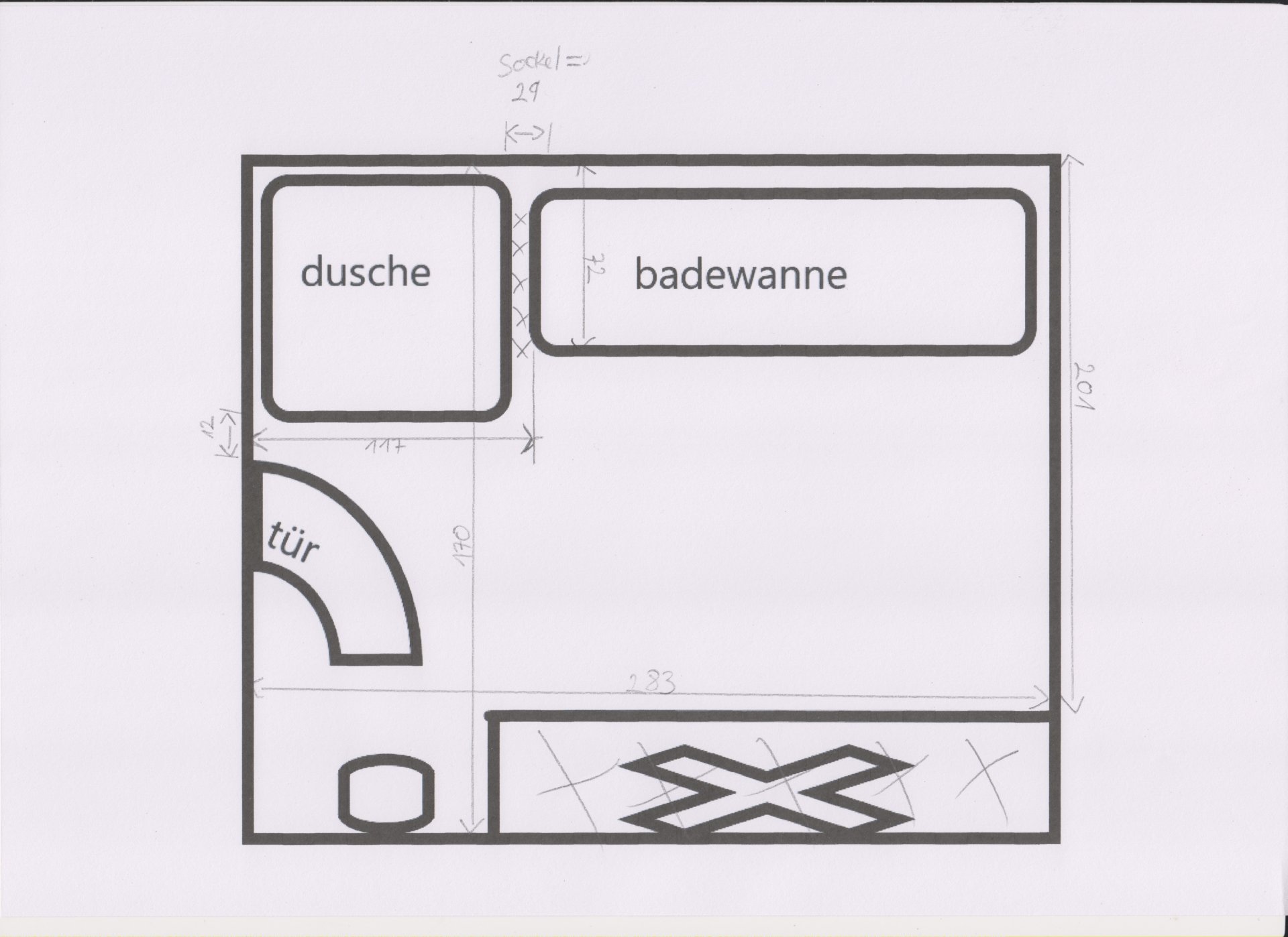

    Wieso muss die Dusche denn unbedingt 120cm breit sein? 100cm reicht doch völlig. Man muss sich ja auch ein bißchen den Gegebenheiten anpassen. Das ist nunmal kein Neubau in dem man alle Optionen offen hat.
    Du hättest auch auch mal einen bemaßten Grundriss erstellen können. Dann kann man das Problem, wenn es denn überhaupt eins gibt, besser nachvollziehen.

    Ich versuche das mal später zu machen. Muss gleich noch zur Arbeit.

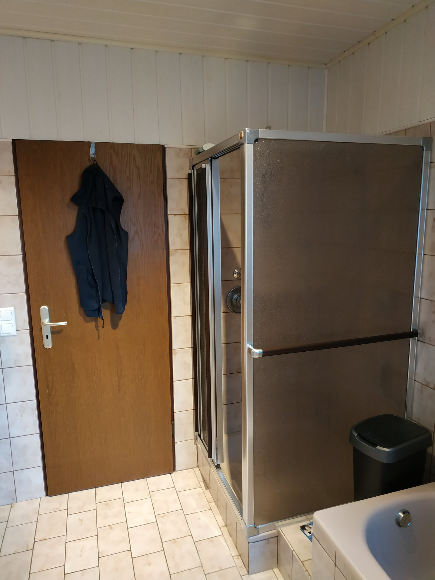

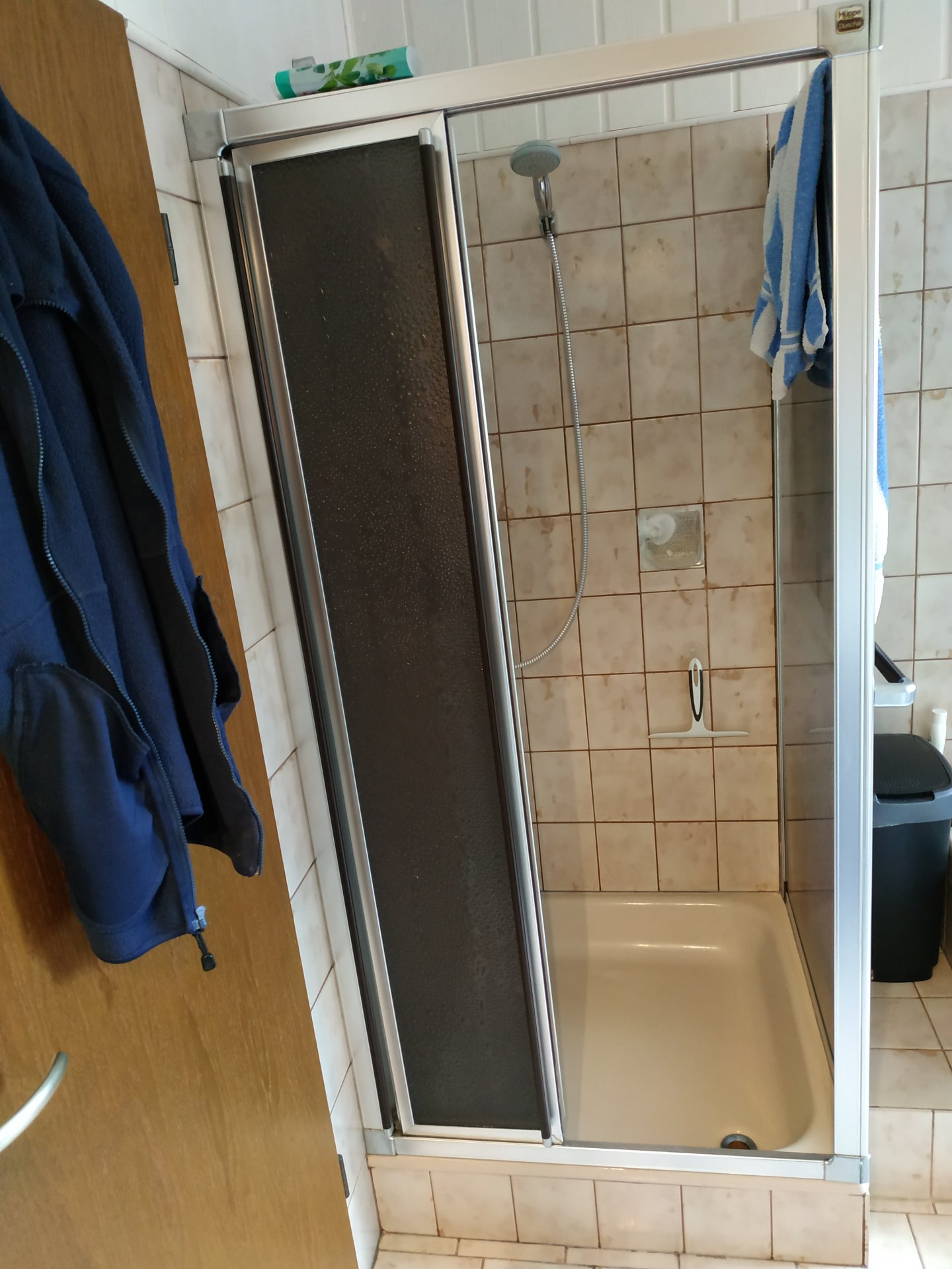

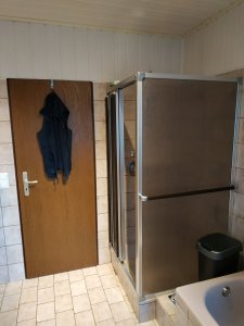

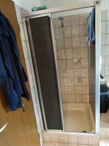

    Ich will die neue Dusche so groß wie Möglich weil wenn ich schon so viel Geld ausgebe und das Saniere, dann will man natürlich auch eine größere Dusche. Wer will das nicht. Ist doch angenehmer. Aber zB mit der Tiefe. Da Könnte ich auch 100cm nehmen anstatt 90cm. Aber das Bad ist da schon recht eng. Evtl bereut man das später.
    Hier noch ein paar Bilder
    angaben in cm

    Ganz ehrlich ? Mach ne 100er Dusche hin und gut ist.
    Viel wichtiger ist dass IN der Dusche Platz ist.
    Sprich am besten drehtür (braucht weniger Platz)
    Armatur möglichst sparsam also Am besten Thermostat Armatur UP, überkopf brause heißt heute dann „Regenwald“ und an der richtigen Stelle die Dusch Stange und Handbrause.
    keine riesige Seifenschalen und keine tausend Shampoo Flaschen in der Dusche
    Dann passt das.
    100x100 ist wirklich groß

    Wir haben eine 100x80er Dusche. Funzt für mich als stattlicher Mann ohne Probleme.

    tür soll eine doppel Pendeltür werden die nach innen und außen aufgeht.
    Armatur...nie wieder UP. Habe schon eine Grohetherm 800 AP armatur hier. Die wird eingebaut. Ist zwar blöd mit der Pendeltür, aber egal.
    Unsere Kabine ist jetzt ja auch 90x90. Und klar geht das, aber größer ist immer besser wenn man schon neu macht.
    Mit 100er meint ihr 100x100 oder nur die Breite . Also 100x90?
    Sofern ihr aus den Maßen und Bildern nun was ableiten könnt und ihr mir nun sagt das mein Vorhaben vielleicht doch keine Probleme macht wier es der Sanitär Mann meinte ,wäre es ja schön.

    Wenn du das ganze Bad machst hast du mehr Möglichkeiten
    wenn 100x100 sich mit der Zimmertür ausgeht würde ich das bevorzugen
    AP Armatur geht natürlich auch wenn richtig platziert macht das auch kein Problem

    ich glaube du hast du Skizze nicht verstanden. Da wo das fette X ist neben dem Waschtisch. Da ist nix. also wo soll die Badewanne sonst hin. Getauscht wird da nix. Viel zu aufwendig.
    wegen 100x100 und der Tür. Ja das geht. Dann ist bis zum Stahlrahmen noch 2 cm Platz. Aber reicht das? Nicht das da zu wenig ,,material,, ist zum Bohren usw.
    AP Armatur soll dann mittig. Gut, die Pendeltür würde da THEORETISCH noch immer gegenhauen, aber egal.

    Achsoo ich dachte das mit dem X ist der Waschtisch und daneben das Klo. Wo ist denn überhaupt das Klo? Oder gibt's da keins?
    Und was heißt nichts? Warum zeichnet man nichts ein?

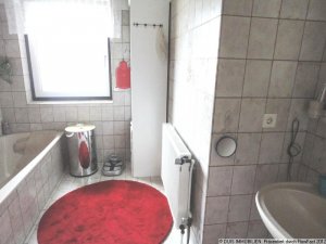

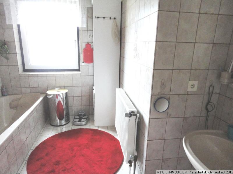

    bin schlecht im skizzieren. Der Waschtisch ist das kleine. der ist in eine Art Nische. Kann dir mal ein altes Bild zeigen, das habe ich gerade hier (bevor wir das Haus gekauft hatten damals)
    wc ist separat , anderer Raum
