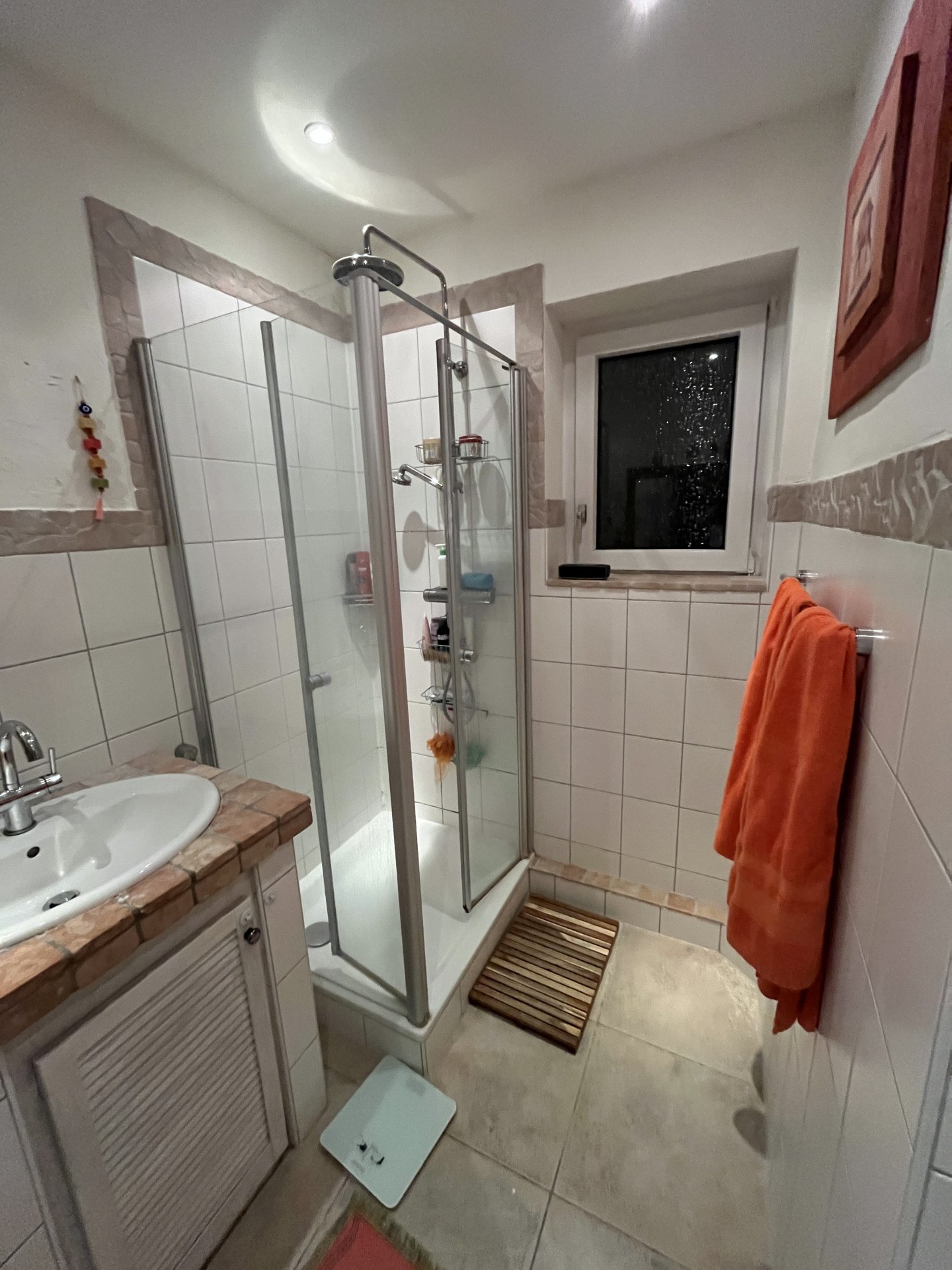

    ich würde sehr gerne eine größere Dusche haben und darüber hinaus auf diese ganzen Aluprofile von meiner bisherigen Dusche verzichten, um möglichst wenig dreckanfällige Fugen, Ecken etc. zu haben. Daher meine folgende Vorstellung und zugehöriges Bestandsbilder meiner Dusche:
    Am liebsten hätte ich eine Duschwanne 90x160cm, die somit die gesamte Badbreite abdeckt mit einem Einstieg ganz seitlich an der Längsseite (wo die Handtücher hängen) von ca. 50cm Breite. Somit hätte ich nur eine einfache Glaswand, die etwa mittig über einen Steg gehalten wird, der links neben dem Fenster fest ist. Ich hatte mir diesen Eingriff relativ "einfach" vorgestellt, da ich nur die alte Dusche, samt Tasse und Glaswänden entfernen müsste und dann die neue größere Duschtasse auf Füße stellen kann, vorderseitig verkleiden und dann noch die Glaswand darauf montieren kann.
    Frage ist nun, ob der Eingriff so einfach vorstellbar ist oder ob ich nicht drum herum komme, Fliesen zu entfernen / neu zu verfliesen, um eine angemesse Abdichtung hinter den Fliesen gewährleisten zu können. Nach meiner Wunschvorstellung hätte ich lediglich die neue Duschtanne auf und an die bestehenden Fliesen gestellt und mit Silikon abgedichtet. Oder ist dies so praktisch nicht möglich?
    Ich freue mich über jeden hilfreichen Ratschlag! Danke im Voraus :)
    PS: Wohnung ist Eigentum und aus den 70ern, falls das irgendwie von Nutzen sein könnte.

    Moin Bert,
    Das Bad ist aber nicht aus den 70ern? Es gibt keine Verbundabdichtung? Ich lasse gerade einen analogen Umbau durchführen (bei mir kommt aber eine Wanne raus, stattdessen eine Dusche - Archi hat zur Tür geraten, bei uns kommt noch eine Sitzbank an die Wand - wir haben uns für Bad einmal neu entschieden - es sieht aber gerade auch bescheiden aus (billig Sanierung 99))
    Deine „einfach draufstellen + Silikon“-Variante wird nicht (oder nur gepfuscht) klappen und ist obendrein hochriskant (Silikon ist keine Abdichtung!). Du schriebst es ja schon: Abdichtung HINTER den Fliesen - da gehört, sofern man auf der Höhe der Zeit sein möchte, eine Verbundabdichtung hin. Worauf steht die aktuelle Duschtasse? sofern sie nicht auf den Fliesen steht hast Du auch noch das Problem unterschiedlicher Höhen. Weiterhin sehe ich einen Sockel: was läuft da drin? Ich tippe mal auf die Wasserleitung? Weiterhin musst Du aller Voraussicht nach auch noch den Abluss anpacken, denn der wird nicht übereinstimmen.
    Ergo: kein Plug&Play. Ich würde Minimum den gesamten Duschbereich machen lassen. Willst Du die Armatur erhalten? Was passiert mit dem Sockel? Lass es zumindest von einem Fachplaner anschauen - der wird Dir im Zweifel Geld, Sorgen oder beides sparen.

    Die Wandfliesen sehen nach 0815 aus, die könnte man also ohne weiteres abnehmen um eine Abdichtung zu installieren und die Armatur an die kurze Seite umzulegen und dann ersetzen. Die Bordüre kann davon unberührt bleiben. Am Boden den schmalen Steifen vor der Dusche und rechts davon raus, dann kann man einigermaßen vernünftig abdichten. Wenn man sich bemüht bekommt man die Bodenfliesen sogar zerstörungsfrei ausgebaut und kann damit den Streifen vor der neuen Dusche wieder identisch verschließen.
    Mit dem Sockel muss man halt schauen was drunter ist und wie man das gegebenenfalls verlegen / einbinden kann. Aber da das darunter ja auch unter die Bestandsdusche passt könnte es auch unter die neue Dusche passen.
