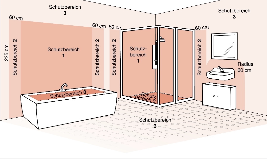

    Servus!
    Ich würde gerne den direkten Duschbereich ein wenig heller bekommen, in die Nische kommt doch ein bisschen wenig Licht. Wenn ich dem Internet Vertrauen schenken darf (sorry, ich darf noch keine Links posten), müsste ein Deckenspot mit IPx4 zertifiziert sein und vor allem mit 12-Volt-Wechselstrom oder 25-Volt-Gleichstrom betrieben werden. Mag ja jetzt ne blöde Frage sein, aber wo gibt es sowas??? Ich finde jede Menge Downlights mit IPx4 oder teilweise sogar IPx5 - aber dann natürlich mit 230V. Und auch für die 12V-Dinger müsste ich ja ein Vorschaltgerät irgendwohin packen (bei allen anderen Spots käme mir das in die Nähe des Leuchtmittels). Ich werde das ja wohl kaum in eine Dose direkt überm Schalter packen und dann 12V durch die Wände und Decke legen?!?!

    Direkt über der Dusche ist Schutzbereich 1, da ist bei den Leuchten max. 60V Gleichstrom zulässig. Die Trafos müssen ausserhalb der Zone liegen.

    Die 2,25m gelten für die Wände. Für Flächen direkt über und unter Badewannen und Duschen gilt trotzdem Schutzbereich 1. Ich glaub schon immer...

    Da könnte was dran sein. Im Wortlaut steht da nur, dass die waagrechte Fläche des Bereich 1 senkrecht durch die AK Wanne begrenzt wird. Dass da nur der Boden gemeint ist steht da zwar nicht explizit, das würde aber Sinn machen. Da aber „Sinn machen“ bei Normen keine zulässige Ausrede ist habe ich noch paar Restzweifel.

    Da guck du Lexmäulchen das sind die sogenannten Zonen wobei allerdings zu beachten ist das sich diese je nach Dusche/Brause/Duschkopf auch noch erhöhen können es kann auch 0 in der Dusche sein, also höher als hier ausgewiesen... Wenn du zum Beispiel eine Nische einbaust beleuchtet gehört die zu 0 oder bei getreppter Dusche diese halbrunden mit Absatz/Stufung/Treppung wo halt Wasser stehen kann/könnte...

    Ja, das Bild von @SIL bestätigt ja nur meine Aussage - ich kannte die Zonen ;)

    Das Bild würde ich jetzt auch so interpretieren, dass ich in der Decke oberhalb der Duschnische 230v verlegen kann...

    Das sind die Standard Zonen wenn natürlich eine Rainshower oder irgeneinanders Super Teil verbaut ist mit Auslass 2,40 m oder mehr stimmen die 2,25 auch nicht mehr, direkt über der Dusche würde ich trotzdem nix mit 230 V installieren, ich habe die Rückwand der Dusche beleuchtet mit 230V aber das ist etwas anderes und im anderen Bad sind in der abgehängten Decke Spots dimmbar allerdings ist die Deckenhöhe 2,70 und da kommt auch keiner auf die Idee die Brause mal nach oben zu halten :e_smiley_brille02:
