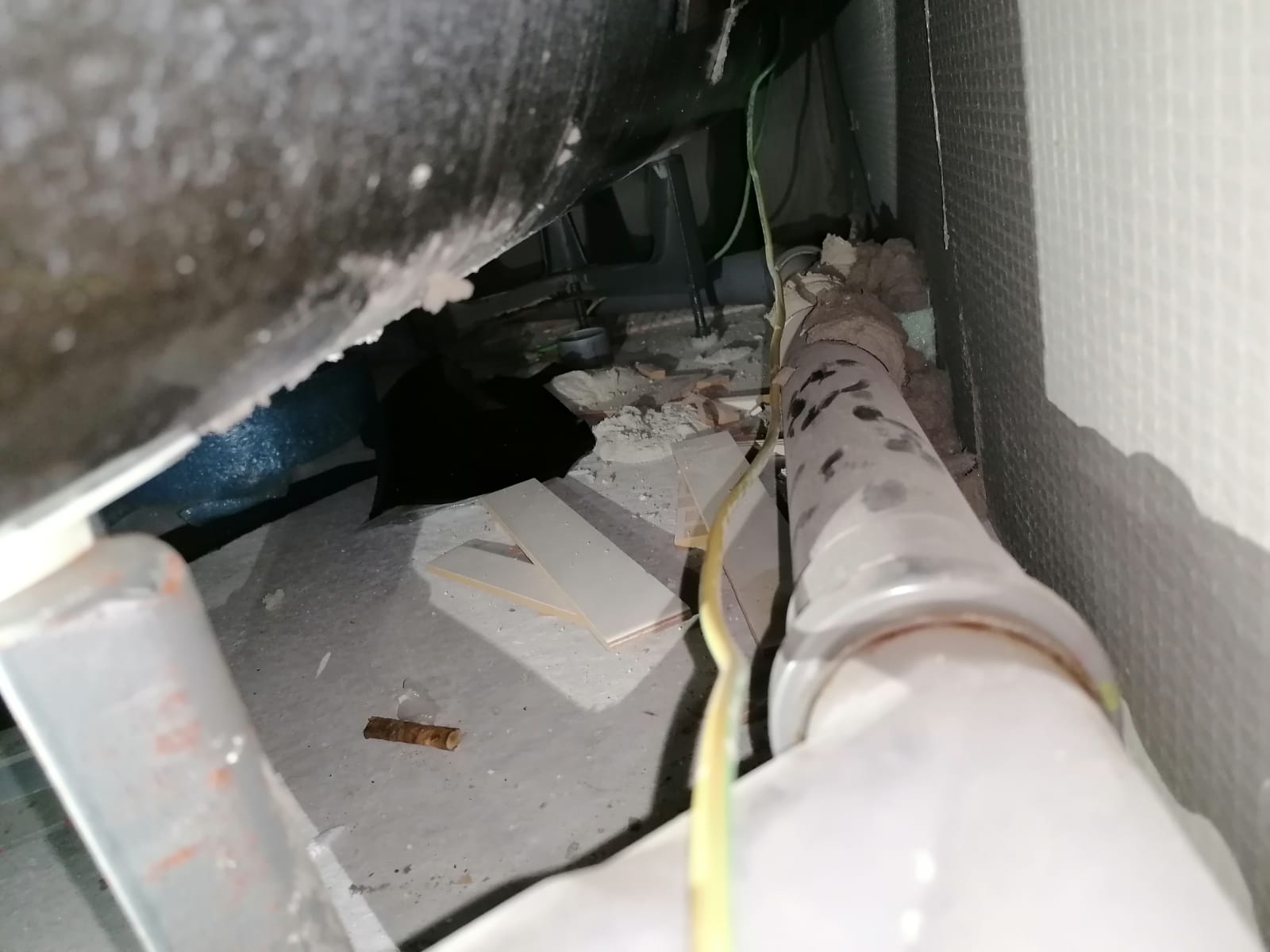

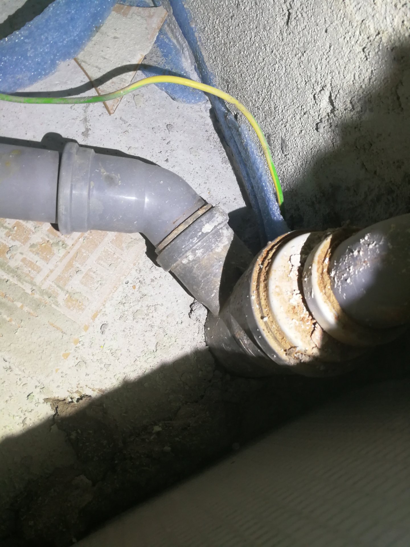

    Wir würden gerne unsere Dusche unsere Badewanne durch eine begehbare Dusche ersetzen. Leider ist uns jetzt aufgefallen als wir eine Fliese entfernt haben dass sowohl Dusche als auch Badewanne auf dem Estrich gebaut wurden. Der Abfluss befindet sich am Ende der Badewanne also am gegengesetzte Ende, wie die vorhandene Dusche. Abwasser Dusche und Wanne werden dort mit Waschmaschine vereinigt.
    Also Reihenfolge ist aktuell 90cm Dusche 1,67 m Badewanne und 60 cm Waschmaschine, die aktuell aber nicht verbaut ist.
    Mein Problem ist jetzt, dass der Abfluss dort ist. Also 1.60m begehbare Dusche, würden dann vor dem Abfluss enden.

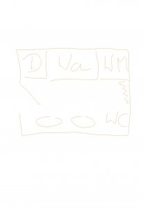

    Wie ist die Decke aufgebaut? Was ist darunter? Keller, andere Wohnung, anderer Raum eures Hauses, in dem man evtl. die Decke abhängen kann?
    Ansonsten skizziere mal die Raumaufteilung. Ich verstehe gerade überhauptnicht, warum man die Dusche nicht auf der gegenüberliegenden Seite bauen kann? Die Waschmaschine kann man wenn nötig vermutlich noch vergleichsweise einfach woanders anschließen. Wenn eh schon das Bad komplett neu gemacht wird...

    Also darunter ist Waschraum.
    Skizze hab ich auf dem Handy skizziert
    D = Dusche
    WA = Wanne
    WM = Waschmaschine
    WC = WC :)
    Die ovalen Dinger = Waschbecken
    Das gekrakel an der Stirnseite = Heizung
    Sorry geht grad nicht besser :(

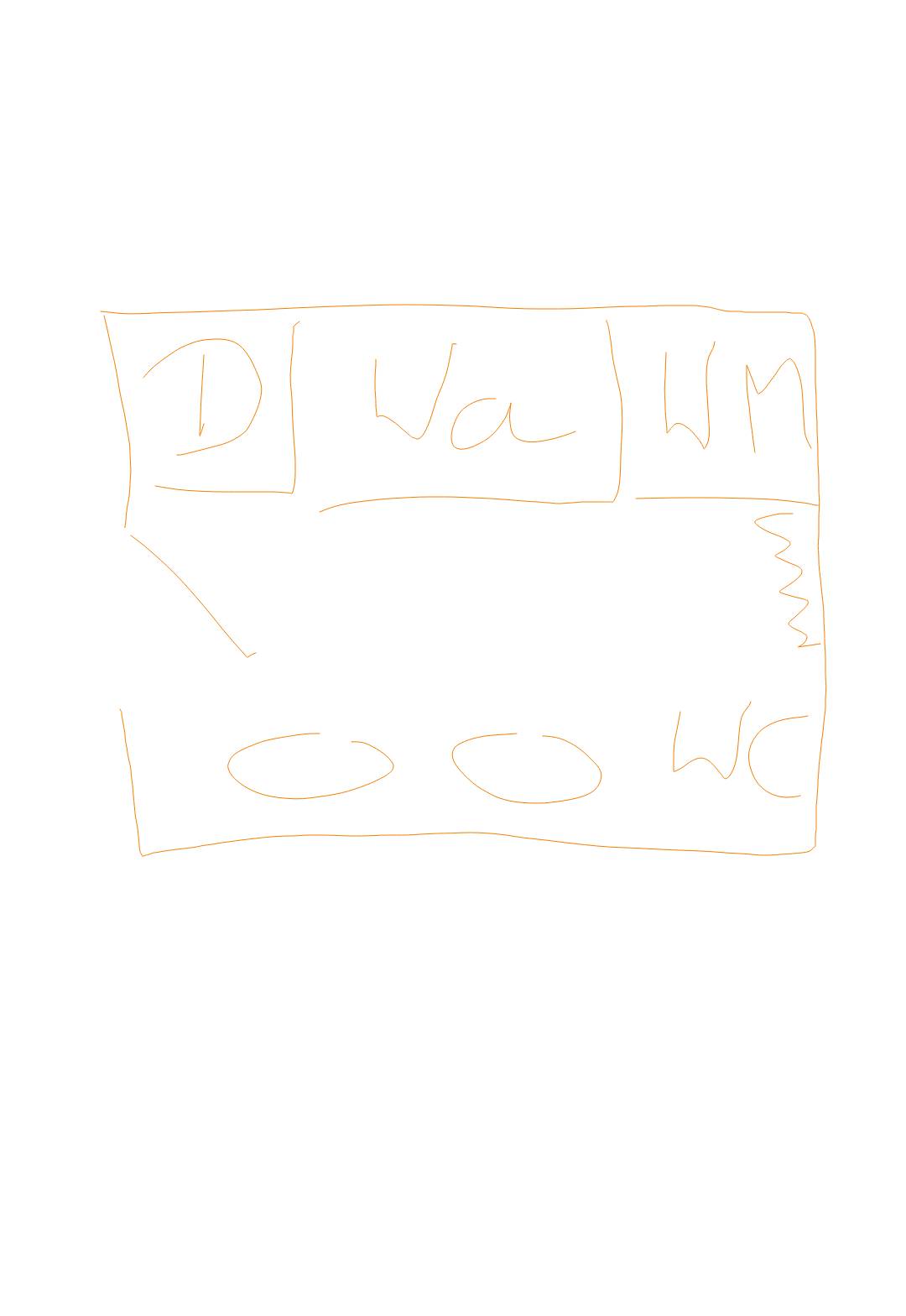

  4. #4 KruemelNB, 01.02.2021
    KruemelNB
    KruemelNB
    01.12.2019
    26
    Nachtrag: ist ein drei Parteienhaus also so Wunsch unten was ändern ist nicht
    Wir haben leider auch keine Pläne wo welche Rohre laufen. Vermutung ist, dass das Abwasser von oben (Dusche, Wanne und Waschmaschine) mit unserem Abwasser von Dusche, Wanne und Waschmaschine vereinigt wird. WC und Waschbecken haben ein eigenes Fallrohr neben dem WC.

    Den Estrich kann man sauber raustrennen. Idealerweise wären Bilder die den Strang zeigen, sowie die aktuelle Estrichhöhe. Wenn der Abzweig tiefer gesetzt werden kann könnte eine begehbare Dusche funktionieren. Wenn ich allerdings deine Proportionen deute, ist auf Grund der Gesamtfläche des Bades deine Dusche etwas überdimensioniert. Kannst du mal eine stimmigere Skizze mit Maßen einstellen?

    Also die Dusche + Badewanne zusammen, die raussollen, sind 2.57m +60cm Waschmaschine. Begehbare Dusche sollte 1.6m sein.
    Estrichhöhe weiß ich leider nicht. Wir haben mal eine Fliese der Badewannenabdeckung rausgetrennt. Bilder anbei die Abwasser Leitung geht in den Boden

    Wenn eine Rinne an der Wand realisierbar ist, an der auch der Abfluss hochkommt (nehme an hinten rechts in deiner Skizze) sehe ich gar kein Problem, die Duschtrennwand würde ich an der Wand anschließen lassen. Wenn du auf den WM-Anschluss verzichten kannst, umso besser. Trennwand 2000x1600 minimum als 8mm mit einer Wandstrebe.
