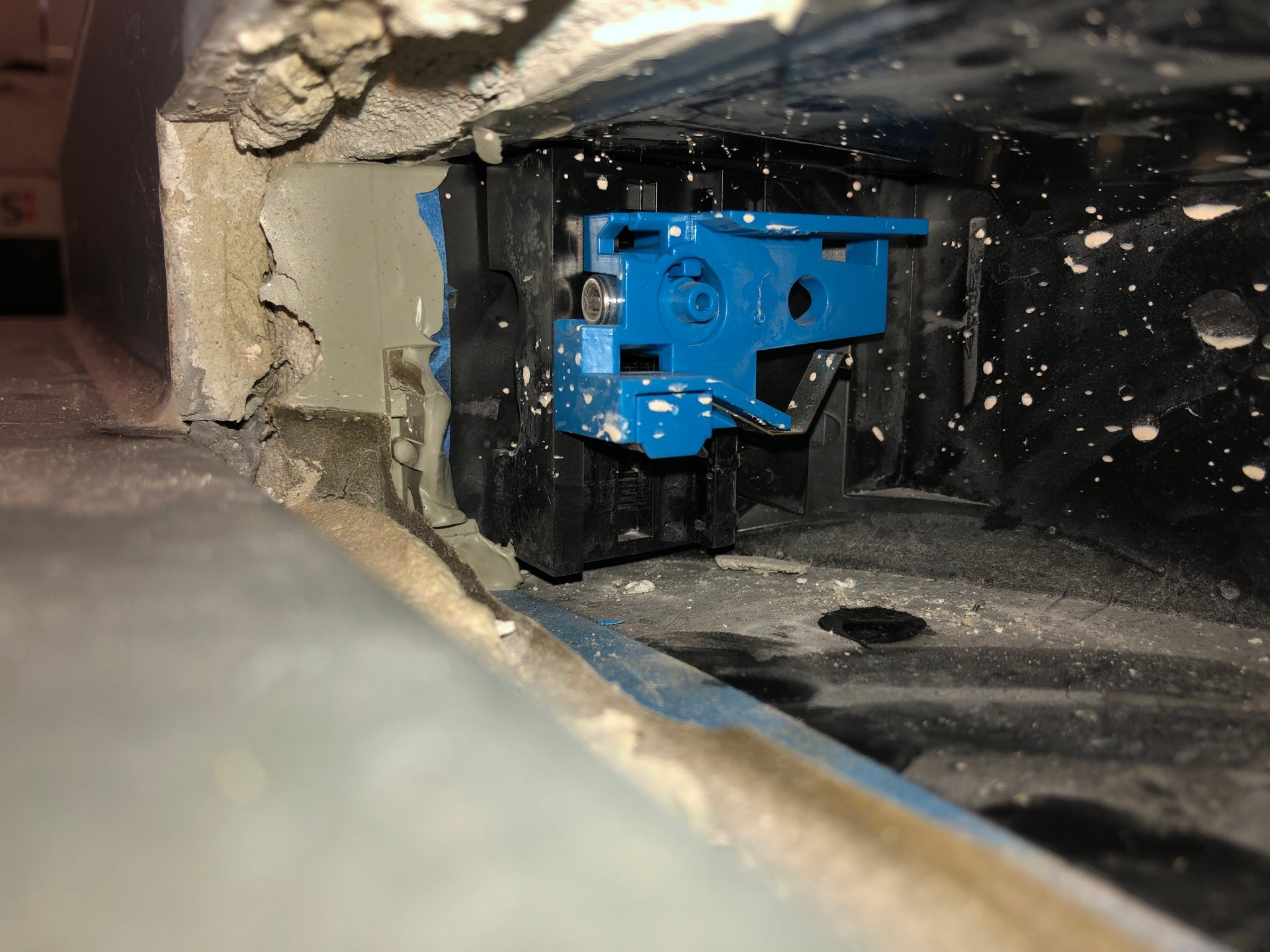

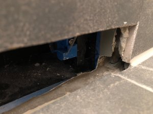

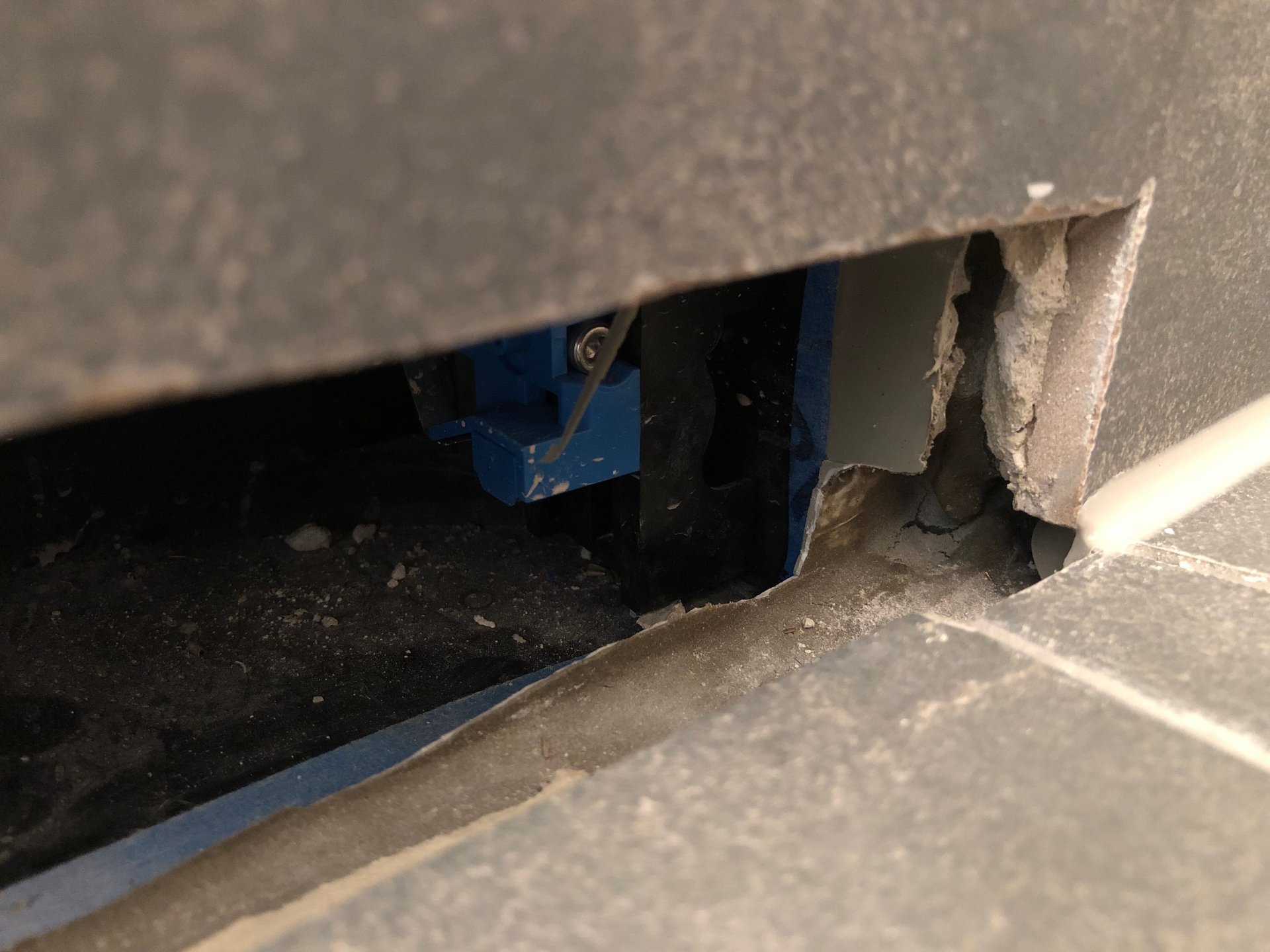

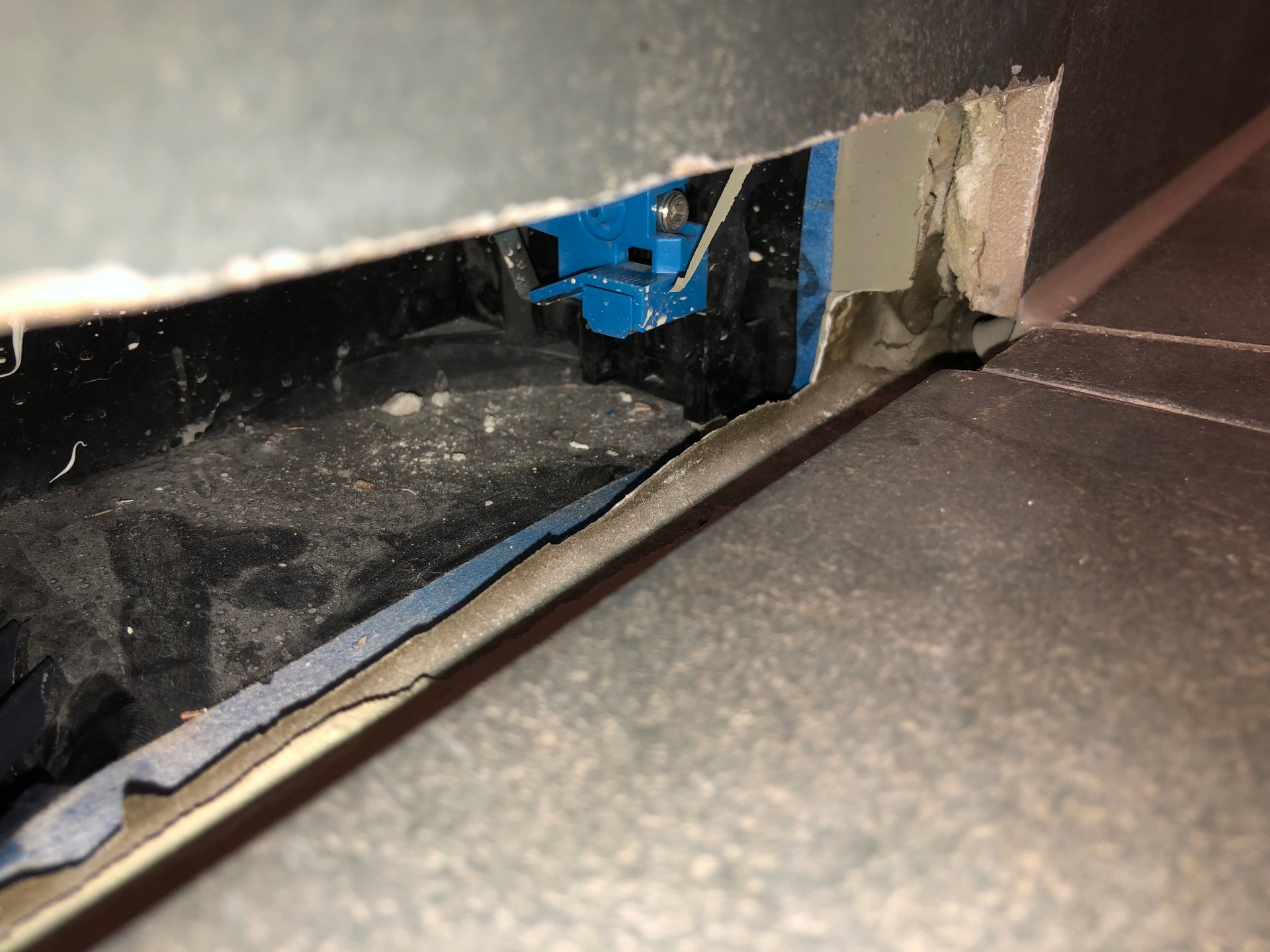

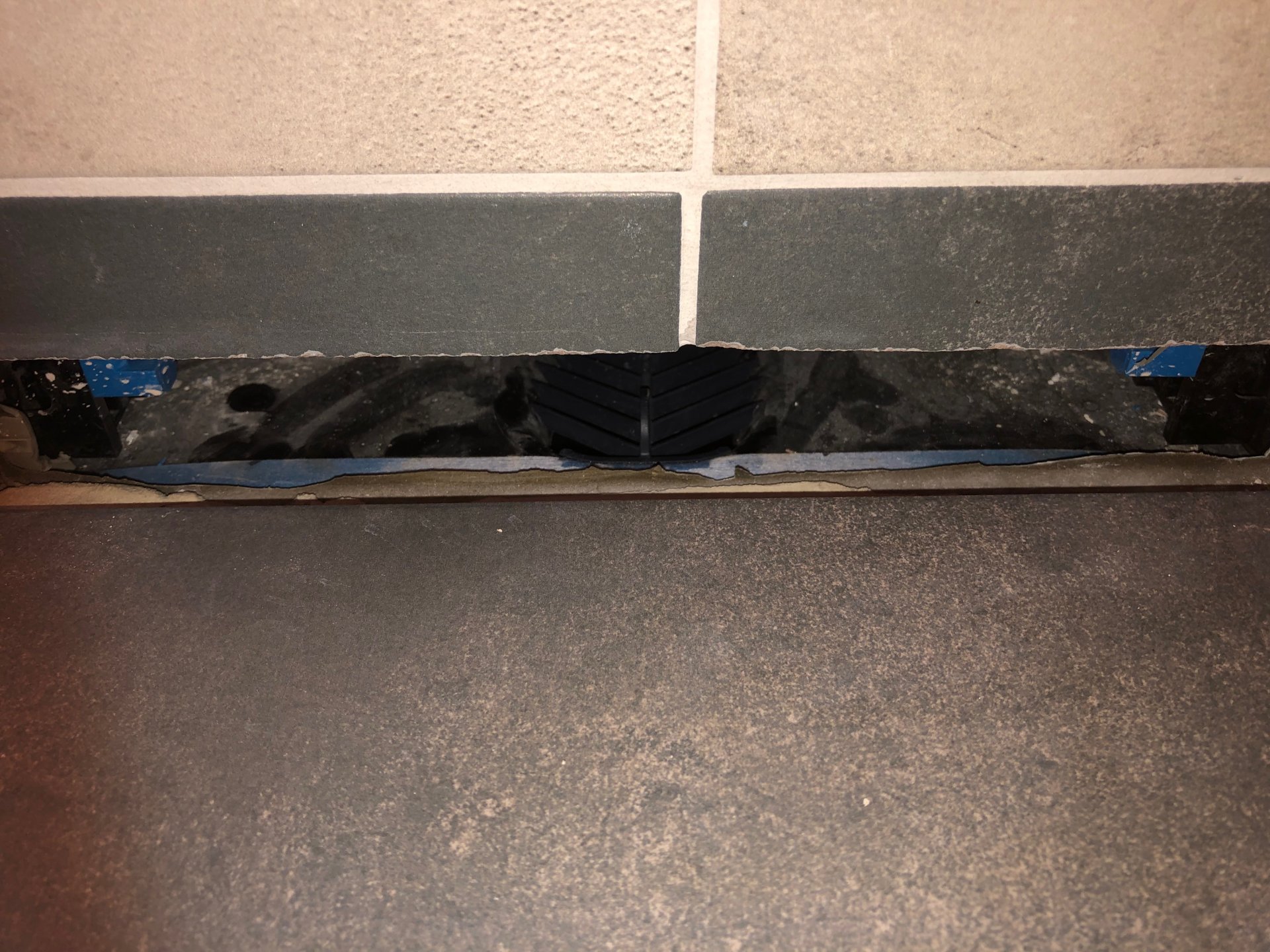

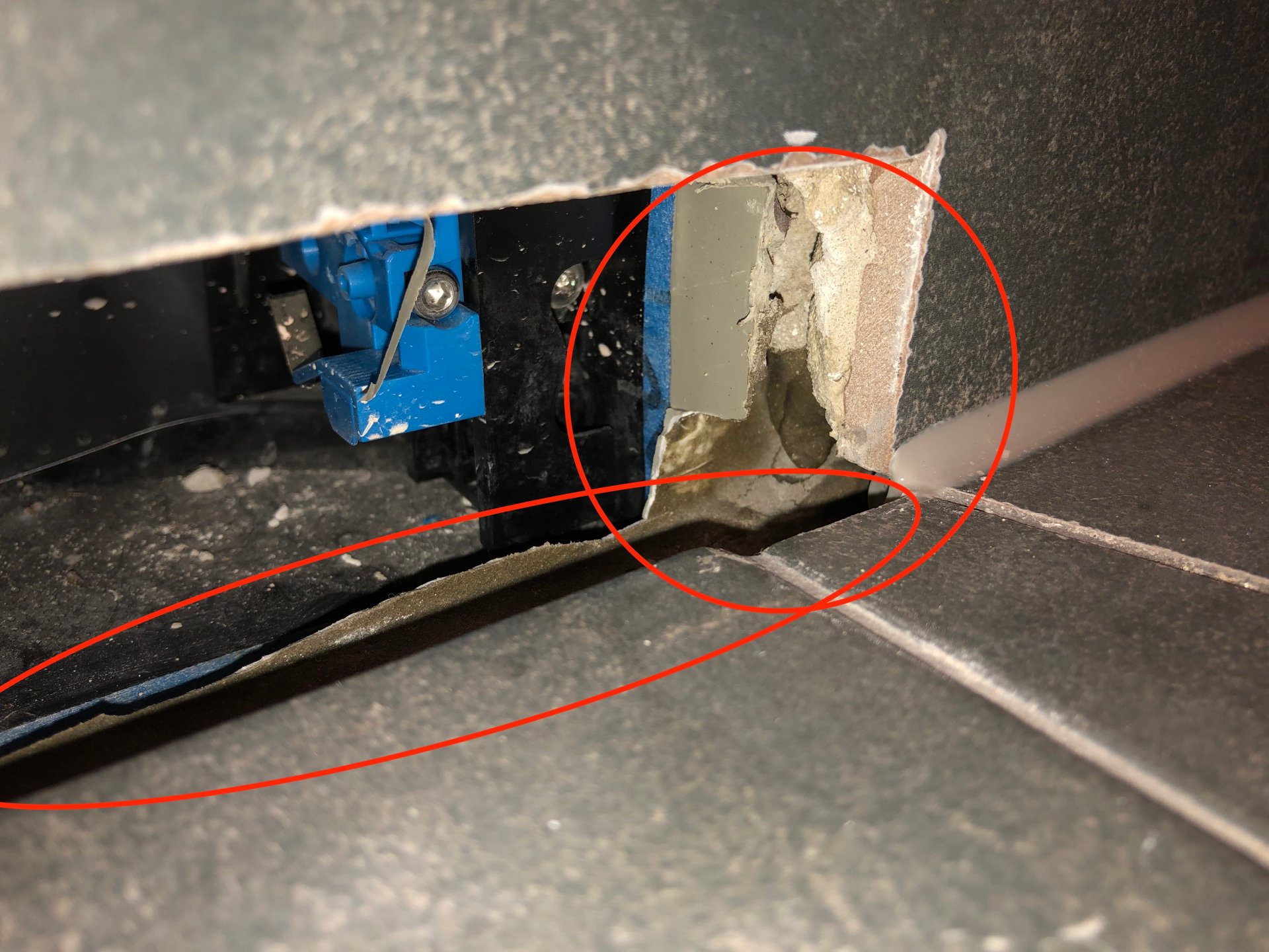

    ich habe folgende Frage.
    Bei meiner Neubauwohnung habe ich folgendes an dem Wandablauf festgestellt.
    Wie auf den Bildern zu sehen ist, ist zur Seite nix zugemörtelt sodass das Wasser zuerst hinter die Fliese fliesst und erst danach in den Ablauf.
    Laut dem Bauleiter ist alles i.o und nach DIN abgedichtet.
    Rein logisch ist es doch so das wenn Wasser ständig hinter die Flusen fliesst es mit der zeit gravierende Schäden entstehen können.
    Gibt es eine genaue Vorschrift wie sowas abzudichten ist????
    Mit freundlichen Grüßen aus Hamburg

    ich habe so ein Teil noch nicht verbaut, wenn ich das aber so sehe, denke ich auch das du recht hast. Ich würde das so nicht abnehmen. Für mich sieht es so aus als ob der Grundkörper zu tief eingebaut wurde

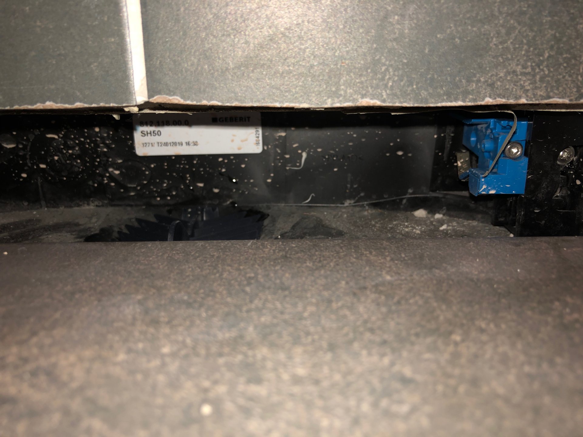

    Welches Fabrikat ist der Ablauf, sieht auf jeden Fall nicht richtig aus.

    Gut erkannt, Herr Fabian ;) ich kenne wirklich keine Ablauf Garnitur oder Rinne wo keine Abdichtung angebunden werden muss, gleich ob Wand oder Boden Anschluss, einige Fabrikate sind bereits mit Anschlussflansch versehen oder haben sogar schon 'Flies oder Dicht Bahn' am Körper.

    Geberit SH 50
    812.118.00.0

    Schau einfach mal hier, dann siehst Du auch, dass bei Dir z.B. auch die Abdeckung fehlt.
