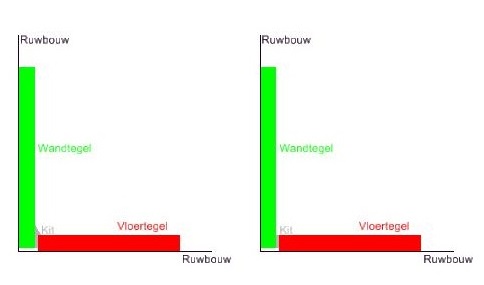

    Moin allerseits,
    Normalerweise wird in Duschen die Wandfliese
    (grün) so platziert, daß sie den Bodenfliesen (rot) überragt, wie in diesem Bild.

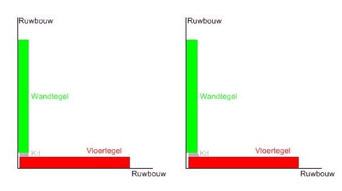

    Spricht aus fachlicher Sicht etwas dagegen die Wandfliese NEBEN der Bodenfliese platzieren, wie im Bild 2?
    Der Hintergrund ist, daß ich die untere Schnittkanten der Wandfliesen nicht sauber bekomme; bei der Anordnung wie wie im Bild 2 würde diese Schnittkante hinter der Bodenfliese verschwinden.
    Viele Grüße,
    Kai

    Das ist völlig egal wie du das machst. Wichtig ist dass zwischen Wand und Bodenfliese eine Fuge bleibt. Die wird dann später mit Silikon versiegelt

    Es geht beides. Aber die Schnittkante verschwindet doch eh hinter dem Silikon.

    Dahinter muss ja eh gegen Nässe versiegelt werden. Silikonfuge ist dann eher eine optische Versiegelung in einer Ecke, wo Wand auf Boden trifft (Dehnungsfuge)

    Wenn du deine Dusche, Boden und Wand , vor den Fliesenarbeiten fachgerecht abgedichtet inkl. in den Ecken Dichtbänder geklebt hast, dann passt es. Sonst gehen beide Varianten schief ....

    Danke für die Antworten. Boden und Wand sind in der Tat fachgerecht abgedichtet, also daran soll’s nicht liegen.
    Mein Fliesenscheider macht sehr saubere Schnitte, nur muss ich die untere Wandfliesen mit der Fliesensäge schneiden, und die erzeugt Glasurausbrüche von max. ca. 3 mm. Wenn man das hinter der Silikonfuge verschwinden lassen will, muss diese entsprechend breiter werden als bei einer sauberen Schnittkante.
