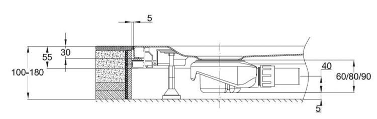

    wir sind gerade an der Planung für unser Bad im Obergeschoss. Wir möchten gern eine ebenerdige Dusche.
    Anfangs wollten wir eine gefliesete Dusche haben, nun haben wir uns aber für eine Duschebene/Duschtasse entschieden.
    Das Problem ist, wir haben nur einen Fußbodenaufbau von 10cm.
    Gibt es dort System, welche wir verbauen können um einen ebenerdigen Abschluss mit der Fließenkante zu erreichen.
    Bevorzug wäre ein System von D******, weil wir die restlichen Sanitärobjekte auch davon haben,
    letztenendes ist es aber egal.
    Das angehängte Bild spiegelt die Einbausituation wieder.
    Danke für eure Informationen.

    Sorry ... aus dem Plan lässt sich 0,00 entnehmen, was darstellt wie die Installationswege geplant sind.
    Ganz grundsätzlich wird das aber bei 10 cm Aufbauhöhe mit ziemlicher Sicherheit nur im besten Fall und mit einigen Klimmzügen funktionieren können .... wobei ich eher davon ausgehe, dass es in die Hose geht :).
    Begründung :
    Selbst wenn ne superflache Duschwanne eingesetzt wird, endet der Wannenrand max. Unterkante Duschwanne. Der Duschwannensiphon hat ein Baumaß von 85 mm ... dabei ergibt sich ein Anschlußmaß von 4,7 mm Mitte Rohr am Siphon ... - Situation an der Duschwanne. (Geringfügige Variationen je nach Fabrikat und Modell sind möglich)
    Die Abwasserleitung zur Abführung der eingezeichneten Einrichtungen sollte DN 70 haben --> Rohraussendurchmesser 75 mm - an der Muffe 90 mm .... heisst im günstigsten Fall liegt die Muffe des Rohres auf der Decke auf und hat da 45 mm + Bauwerkstoleranzen Mitte Rohr ...
    Bis dahin gibts noch keine Körperschalldämmung, keine Rohrschelle die aufträgt oder sonst was ... das ist alles *nackisch*.
    Je nach Fußgestellkonstruktion muss auch noch das Auflageprofil gequert werden ...
    schon verschwinden wieder 15 mm Platzbedarf im Orkus ... (das war das Gefälle bei dem jeder bis hierher dachte - geht doch ;) )
    Solche *Voraussetzungen* führen regelmäßigst dazu dass der Wunsch der Vater des Gedanken bleibt.
    Ich bezeichne sowas als typsiche Krampfkonstruktion die mit an Sicherheit grenzender Wahrscheinlichkeit daneben geht. Das endet mit 3 bis 5 cm Unterfütterung am Duschwannenrand und einer Runde *da waren wieder Deppen am wirken* ... und das es nie wirklich funktionieren konnte will keiner wahrhaben.
    Solche Konstruktionen funktionieren dann (Fallstrang an der richtigen Stelle ist Grundvoraussetzung !) einigermaßen wenn min. ca. 15 cm Fußbodenaufbau vorhanden sind und selbst da muss man vorher das Hirn einschalten wie man die Duschwanne ohne größeren Kolateralschaden aufgestellt bekommt ....

    theoretisch gehts schon, z.B. so:

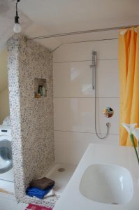

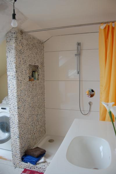

    Ich hatte auch nicht genug Höhe und hab dann einfach eine "richtige" Stufe mit ca. 15cm Breite außen rum gemauert, diese mit Flusskieselmosaik belegt und da drin dann quasi "ebenerdig" die Dusche. Sieht auch sehr gut aus und man hat eine schöne breite Auftrittfläche beim Reingehen, statt nur so einen schmalen Duschwannenrand, wenn man da gleich senkrecht runtergehen würde mit den Fliesen.
    Man kann das auf dem Bild unten noch bisserl sehen neben den Handtüchern...
    Diese Duschwanne hätte übrigens incl. Styroporträger glaub 13cm Höhe, wobei der Wannenrand ca. 3cm dick ist und bischen abgerundet. Der könnte auch genau auf den Fliesen aufliegen, sofern das ganze Gefälle-Gedöns ausreichend wäre. Zwar nicht 100% ebenerdig aber fast.
