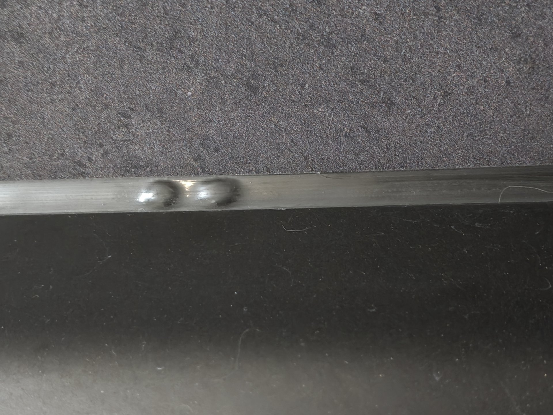

    Guten Morgen!
    Im April diesen Jahres haben wir unser Bad teilsanieren lassen, heißt alte Dusche und Wanne raus, neue, große, begehbare Dusche rein. Alles gut bei der Abnahme.
    Nach ca. drei Monaten sind uns an der kurzen Wand in der Silikonfuge zwischen Duschwanne und Renovierungsplatte drei Blasen aufgefallen, zuletzt kam sogar noch eine dazu.
    Der Handwerker, der das installiert hatte, wurde informiert, tauschte die Silikonfuge aus und schickte uns gestern eine Rechnung über die ausgebesserte Fuge.
    Ich dachte eigentlich an eine Gewährleistung-Leistung. Ich habe mittlerweile verstanden, dass Silikonfugen Wartungsfugen sind und damit in unserer Verantwortung liegen, aber diese Fuge war drei Monate alt und warf Blasen. Sie war nicht gerissen, geschimmelt oder ähnliches.
    Hab ich ne Chance, dass ich die Rechnung nicht bezahlen muss?
    Danke für eure Hilfe!

    Habe noch ein Foto angefügt.

    Ich wüsste nicht, warum der Handwerker eine Chance haben sollte, dass Du die Rechnung bezahlst. Vielleicht einfach ein Versuch.
    Wartungsfuge ist korrekt. Aber nicht nach drei Monaten, eher nach drei Jahren.
    Also widersprich der Rechnung. Verweise auf Gewährleistung, da bereits drei Monate der Mangel aufgetreten ist. Vielleicht noch betonen, dass es insofern kein Verschleiß, Vergammeln, Verschimmeln ist, sondern ein Mangel in der Ausführung.
    Ach ja, bitte den Handwerker darum, die Rechnung zurückzuziehen (Frist 14 Tage). Bestenfalls schickst Du noch Bilder von den ersten Blasen mit.

    Danke für deine Antwort! Ich hatte in meiner Anfrage an die Firma die Bilder tatsächlich mitgeschickt. Ich werde das auf jeden Fall versuchen!

    Wie geschildert vorgehen. Es ist ja der Handwerker, der etwas will. Das würde ich im Zweifel aussitzen.
