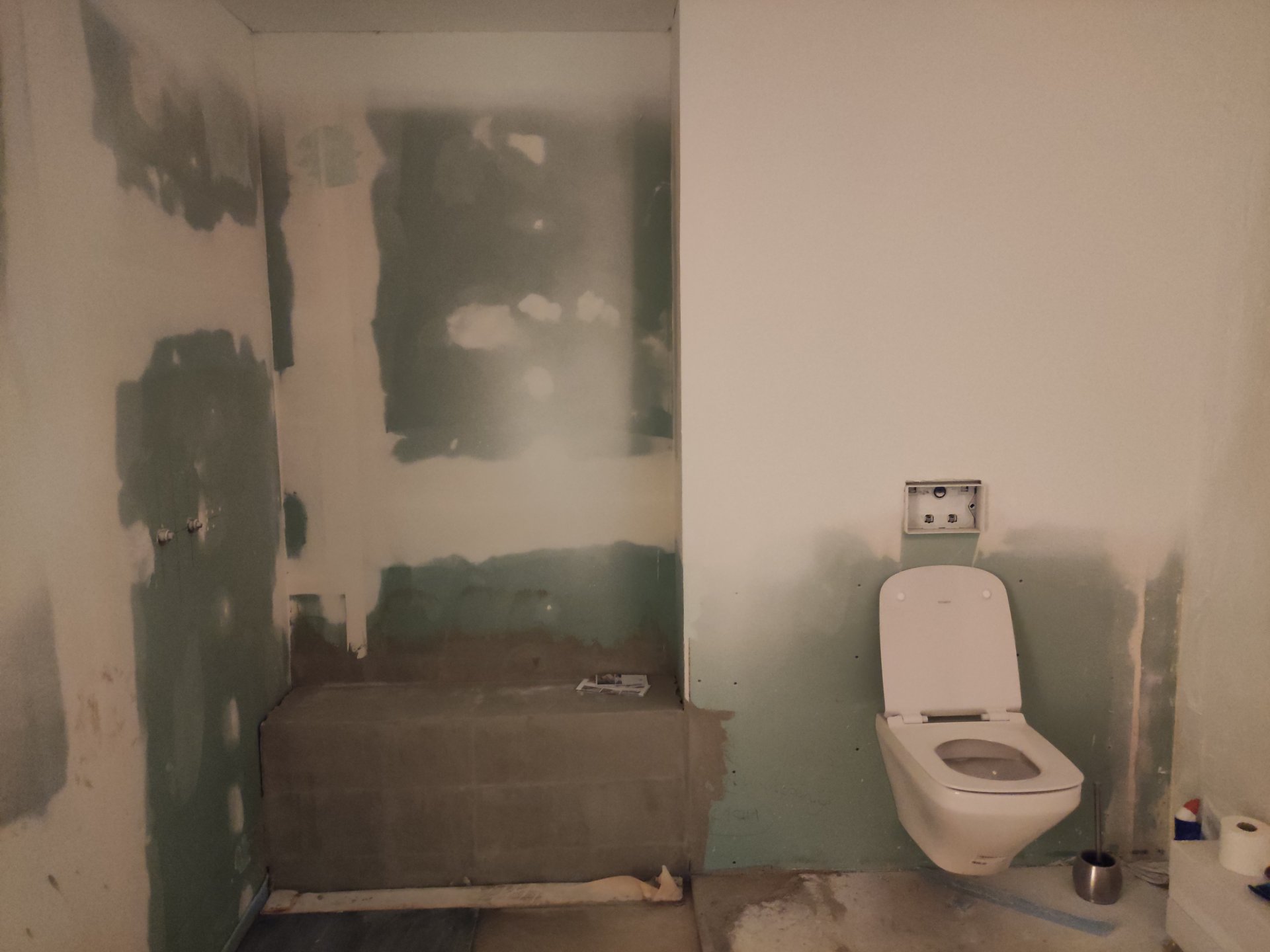

    Grüßt euch!
    folgendes Szenario im Neubau:
    Auf dem Foto ist die Toilettenvorwand (30cm Tiefe) und das Gefälle für die Dusche zu sehen. An der Wand zwischen dem gemauerten Duschsitz und der Toilettenvorwand soll später das Duschglas in ein U-Profil eingeklipst werden. (Doppelte beplankt und verstärkt mit OSB 12,5mm)
    Wir möchten die Toilettenvorwand gerne nur halbhoch Fliesen weswegen sich mir folgende Frage stellt:
    Wann bringe ich das U-Profil an, vor dem Fließen oder nach dem Fließen?
    Dadurch das wir nur halb hoch Fliesen ist es meiner Meinung nur sinnvolle das U-Profil jetzt schon vor dem Fließen der Wände zu montieren, da sich ja sonst im Falle der Montage im Nachgang an der halbhoch gefliesten Wand das U-Profil dann ab einer Wandhöhe von ca.1,20m hinter dem Profil eine Lücke befindet.
    Vielen Dank für eure Unterstützung.

    das Profil vor dem fliesen anbringen, sonst muss ja auch das Duschglas entsprechend geschnitten werden
