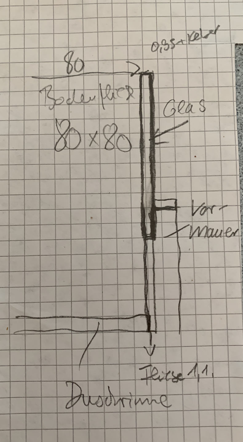

    Die Idee ist keine Schiene an der Wand, gebaut werden soll ein Podest, 2% Gefälle, gefliest 80b x 160 mit Dallmer Cerawall select.
    Fliesenstärke Wand 1,1 cm
    Boden 0,95
    Glaswand soll gerne in Flucht mit der Vormauer ohne zusätzliche Fuge durch Schiene.
    Stabilisator von wand zur vorderen Ecke der Glaswand ist vorgesehen.
    Danke auch für alternative Ideen.
