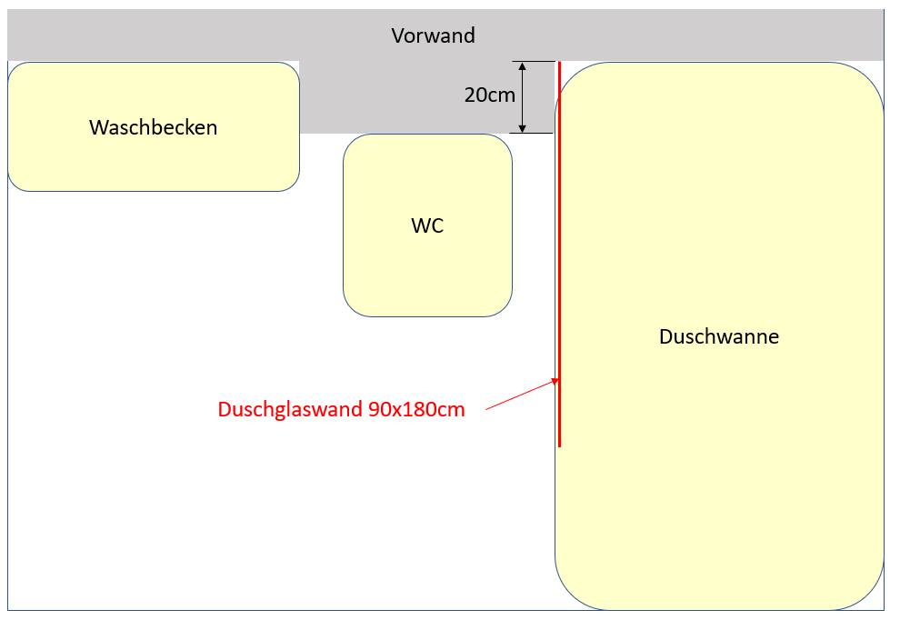

    ich bin gerade dabei ein Bad zu planen und suche Ideen zur Umsetzung.
    Wie auf dem Bild zu erkennen gibt es einen Versatz von 20cm zwischen WC und Duschbereich.
    In diesem Bereich möchte ich auch die Duschglaswand befestigen.
    Ich hatte mal in einem Hotel gesehen, dass die Duschglaswand an den Versatz von 20cm verklebt war. Wenn man in der Dusche stand, war der verklebte Bereich wohl foliert oder ähnliches.
    Wie könnte man so etwas umsetzen, sodass man die Klebestellen durch die Glasscheibe später nicht sieht?
    Die WC-Vorwand soll nicht gefliest werden. Wäre es dennoch möglich, in diesem Bereich ein U-Profil zu montieren, das normalerweise unter den Fliesen verschwindet? Könnte man dieses an die Vorwand schrauben und anschließend statt Fliesen eine Lage Gipskarton als Abschluss aufbringen? KB2.png
