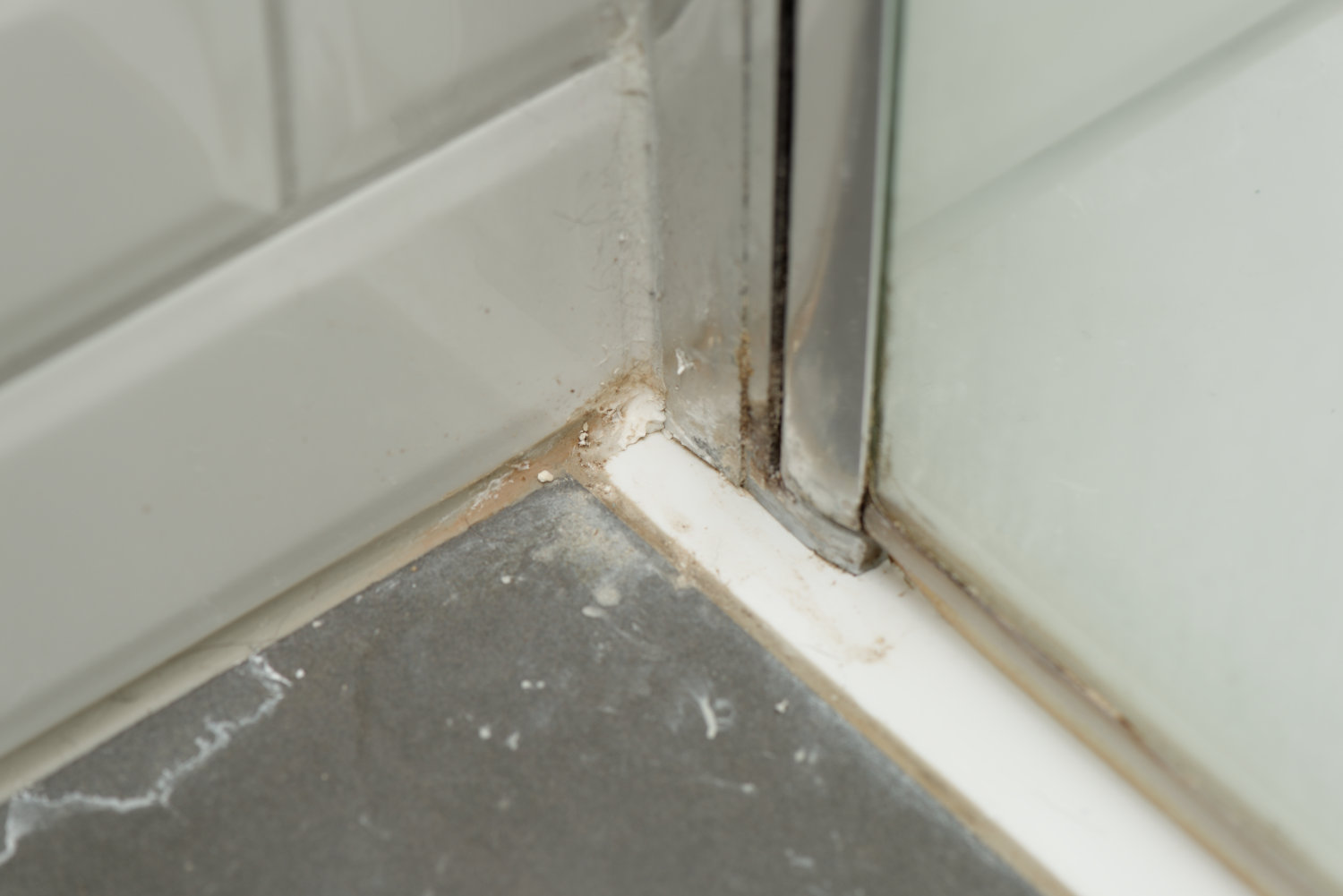

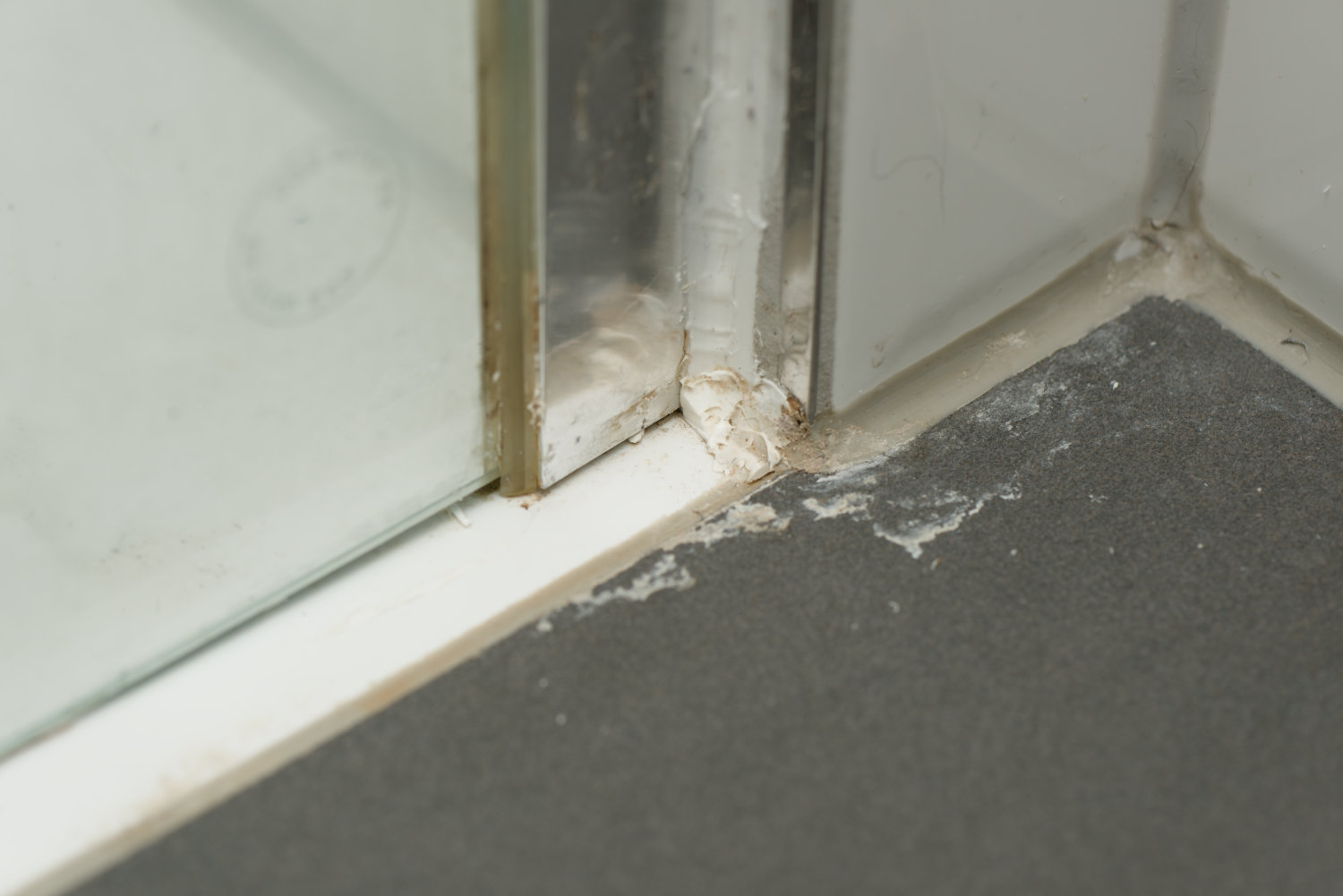

    Beim Einzug (Neubau-Erstbezug) war über einer ebenerdigen Duschtasse keine Duschkabine installiert, diese habe ich (Mieter) dann selbst montiert. Bei der Verfugung habe ich mich an die Anleitung gehalten und diese (nur) von außen vorgenommen.
    Nun ist es so, dass an den beiden Außenecken, wo meine Duschkabinenfugen die vorinstallierten Duschtassenfugen kreuzen, Wasser austritt, erkennbar an roten Flecken und Feuchte. Die Anleitung schwieg sich zu diesem Detail aus und ich wusste es nicht besser. Jetzt habe ich gelernt: Silikon auf Silikon beißt sich, ist undicht.
    Nun möchte ich das gerne ausbessern.
    Auf den Bildern hier unten habe ich schon die außenliegenden waagerechten Duschkabinenfugen entfernt, die Reinigung ist noch unvollendet.
    Ecke links: DSC_9737_DxO.jpg
    Ecke rechts: DSC_9736_DxO.jpg
    1) Wie wird es richtig gemacht, gerade im vorliegenden Fall (siehe Bilder)?
    Soll ich einfach je ein Segment von ~2-3cm der Duschtassenfuge, außerhalb der Kabine, vom Profil weg, herausschneiden (mit entölter neuer Cutterklinge) und dann die Anschlussstelle in einem, mit den Duschkabinenfugen, neu verfugen? Oder muss ich noch einige cm "weiter ausholen" und auch von den Boden-Wand-Fugen etwas wegnehmen?
