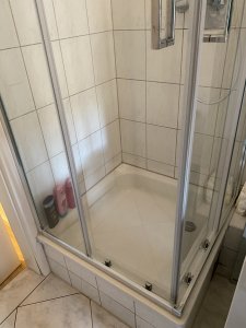

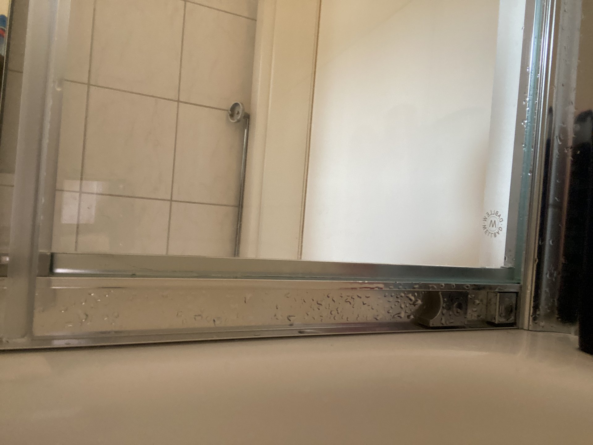

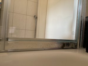

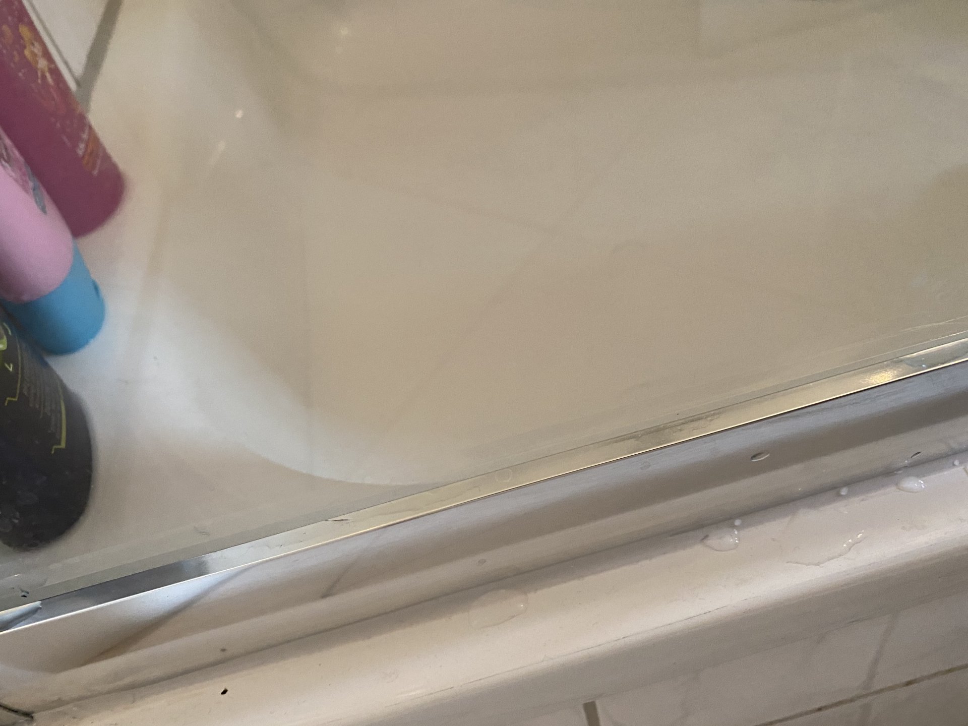

    wir sind vor Kurzem umgezogen und ich habe jetzt mal genauer geschaut, wo sich das Wasser immer seinen Weg aus der Dusche gesucht hat.
    Es handelt sich um eine Duschkabine aus Glas mit Rahmen und Eckeinstieg.
    Bezgl. Hersteller konnte ich nur Wellbad auf den Glasflächen ausfindig machen.
    Die beiden festen Glasflächen zu den Wänden hin liegen auf dem Rahmenprofil auf.
    Haben dort jedoch Spiel und sind unten in der Waagerechten nicht abgedichtet.
    Das Wasser läuft innen die Fläche runter und drückt sich dann unter der Scheibe nach außen.
    Als Anhang auch Bilder dazu.
    Ist jemandem diese Bauform bekannt und kann mir sagen, ob da eigentlich eine Dichtung reingehört?
    Oder sollte es einfach unten von außen mit Silikon abgedichtet werden?

    Ja, genau.

    Hab es mit einem schmalen, transparenten Streifen Silikon von außen Dicht bekommen :-)

    Idealerweise aussen und innen!

    Nee....
    Wenn dann nur von Innen.
    Wenn dann etwas leicht undicht sein sollte: Wasser fließt nach außen ab.
