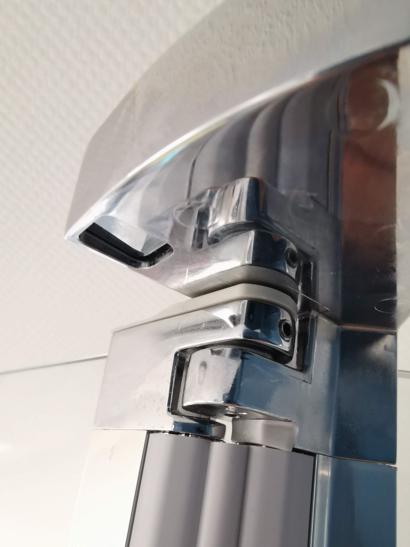

    wir haben ein Problem mit unserer Sanibel 30001 Flügeltür zur Fünfeck Duschkabine. Und zwar ist die Tür rechts unten tiefer als links und daher bleibt Sie hängen. Ebenso ist die schließt sie mit der rechten restlichen Duschwand nicht mehr durchgehend ab. Ich hab nun das gelesen:
    Eventuell vorhandene besondere Einstelloptionen:
    Besonders wenn diese Abdeckungen der Zylinder vorhanden sind, befindet sich darunter zumeist eine Einstellschraube. Je nach Hersteller kann hier eine Art Kronenmutter aufsitzen. Beide Kronenmuttern (oben und unten) können oftmals abgenommen werden, da die obere Kronenmutter nicht selten die Aufgabe eines Adapters übernimmt. Die Türangel ist im Prinzip nicht anderes als ein ummantelter Zapfen.
    Ist diese Kronenmutter so aufgesetzt, wie sie eingebaut sein muss, lässt sich die innere Schraube verstellen und damit die Türe nach oben und unten justieren. Wird diese Kronenmutter jedoch umgedreht eingesetzt, greift sie über kleine Zapfen in die äußere, konische Ummantelung. Nun kann die Tür diagonal ausgerichtet werden bzw. nach links oder rechts verschoben werden. Eine kleine seitlich angebrachte Inbusschraube dient meist dazu, die Tür noch in der Flucht einzustellen."
    -> Ich habe oben an der Tür eine Einstellschraube (s. Bild) die ich schon ganz fest und ganz locker gedreht habe, aber ohne dass ich dadurch einen Erfolge gemerkt habe.

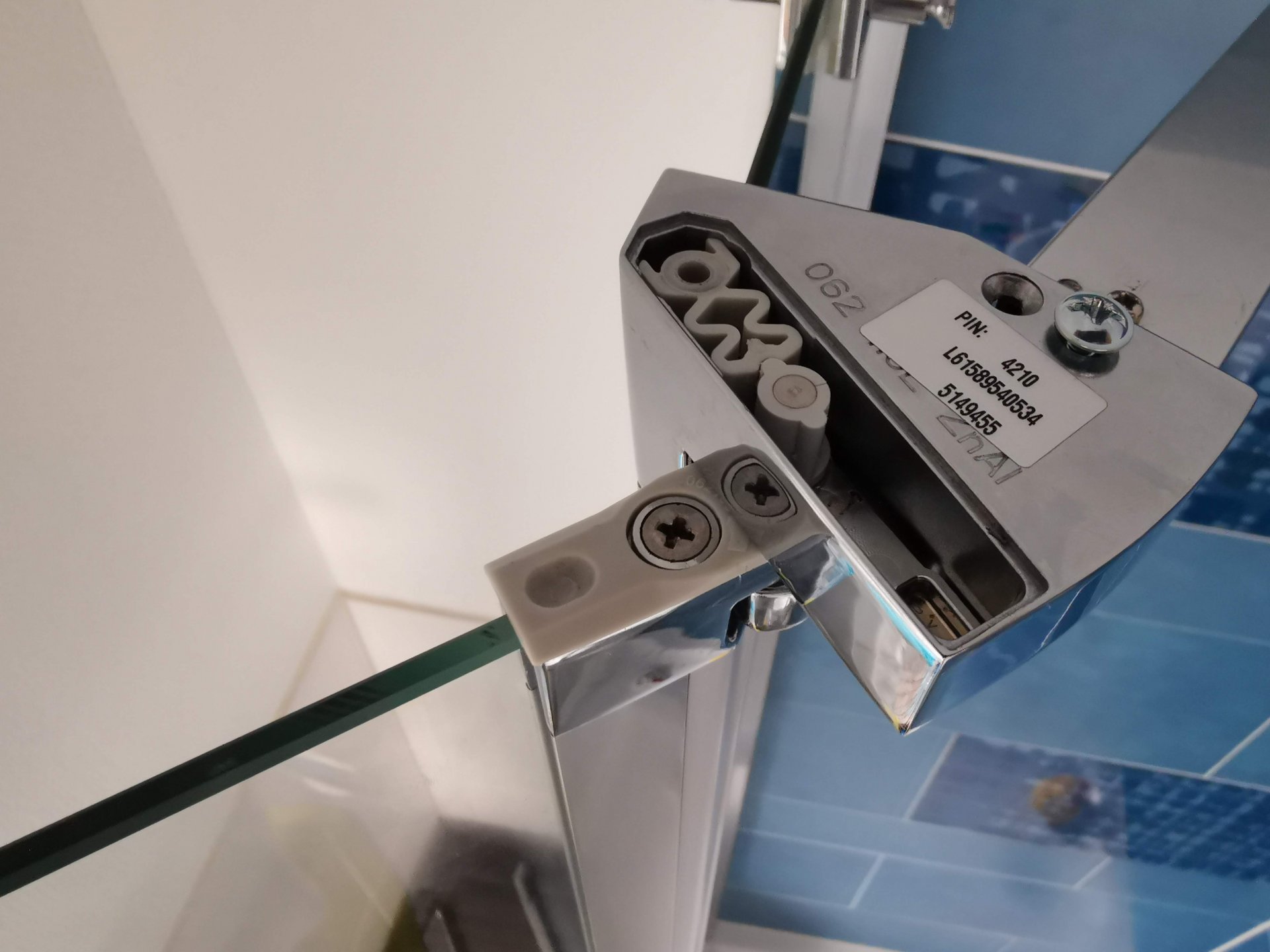

    Wenn man das Bild 2 anschaut, kann ich dort etwas verändern und wenn ja wie? Klappt bei mir leider nicht. Aber wenn ich das System verstanden habe, evtl. ja doch.
    Vielen Dank.
