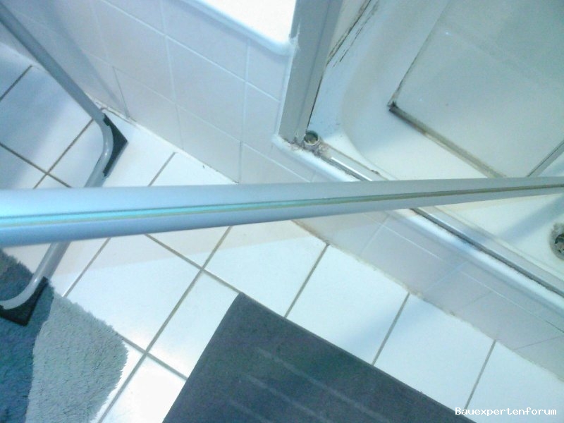

    ich habe ein kleines Problem: meine Duschkabine ist defekt, die Tür ist aus den Fugen gegangen.
    Kann ich das Teil reparieren? Wie?
    Mal ein paar Details:
    die Duschkabine ist in die Ecke gebaut, zwei Seiten werden also von der Wand gebildet. Die beiden übrigen Seiten werden von der Duschkabine gebildet. Das Teil stammt von Kermi und ist etwa 22 Jahre alt.
    An der Front ist die Tür, bestehend aus zwei Flügeltüren. Der linke Flügel ist entzwei. Das ist ein Glasstück (Glas?), das auf einer Seite in einem Rohr steckt. Das Rohr hat die Länge von etwa 2m, und von oben nach unten gibt es in diesem Rohr eine schmale Öffnung für das Glas.
    Ist das Glasteil in das Rohr gesteckt oder geklebt? Kann man das reparieren oder muß ich mir komplett eine neue Duschkabine kaufen?

    Hello,
    mittlerweile bin ich ein Stück weiter (irgendwie habe ich letzte Woche nicht richtig geschaut).
    Hier ist mal mein Versuch eines Bildes:
    [​IMG]javascript:void(0)
    Man sieht das Rohr (das ich mittlerweile ausgebaut habe) und ein Teil der Tür.
    Wie kriege ich die Tür wieder in das Rohr rein, und zwar so, daß es auch hält?
    Stecken geht wohl nicht, denn das hält nicht. Muß ich wohl kleben. Welchen Kleber nehme ich da? Muß ich sonst noch etwas beachten?

    Das Glas kann mit Silikon wieder eingeklebt werden.
    Natürlich das Profil und das Glas vorher von Kleberreste befreien und entfetten. So viel Silikon in den Glaskanal, dass der Boden ca. 2-3mm bedeckt ist. Die Scheibe fest reindrücken, so daß das Silikon seitlich zwischen Glas und Profil hochsteigt. Das Profil mit Klebebandstreifen fixieren. 48h aushärten lassen.
    Bau die rechte Tür auch aus, und schaue in welcher Position das Glas im Profil sitzen soll, also ob ein Überstand sein soll, oder ob es bündig verklebt wird.
    edit: Ach ja, und verwende transparentes Silikon, sieht besser aus. Wenn sich das Silikon oben rausdrückt nicht dran rum schmieren. später mit dem cutter abschneiden.
