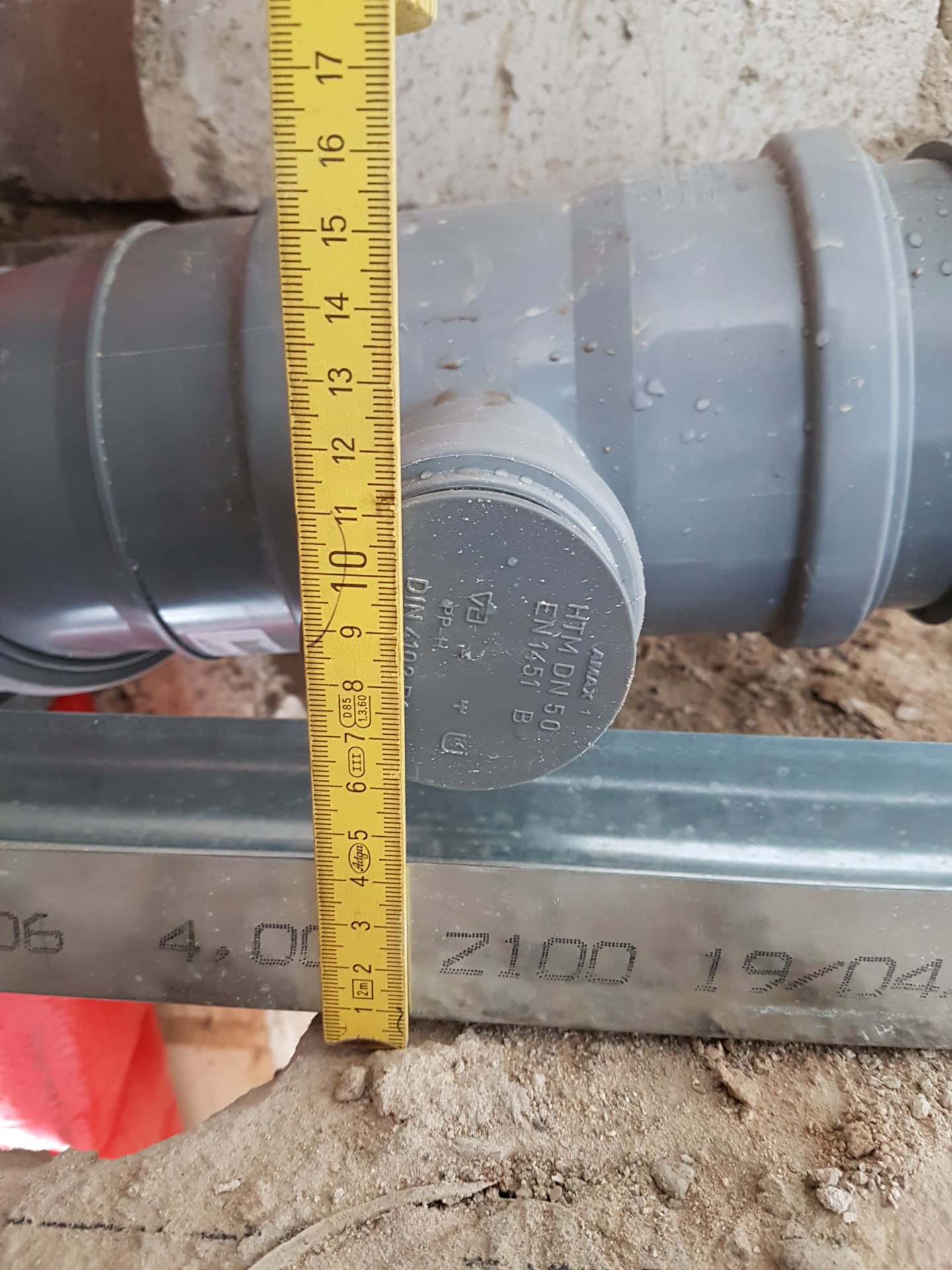

    ich plane gerade meine Dusche und wir würden sehr gerne eine Bodentiefe Ablaufrinne haben. Die Frage die ich mir aber jetzt Stelle wo ich das Abflussrohr sehe.
    Kann das Wasser überhaupt abfließen bei der Höhe? Bei der Duschrinne ist ja der Ablauf unter der Rinne und dann müsste der Aufbau ja echt hoch sein oder fließt es durch den Druck irgendwie ab?

    Der Abfluss muss schon tiefer als der Rinnenablauf sein - Druck ist da nicht ;)

    Ok, also das heißt das der Aufbau der Rinne sehr hoch sein muss oder aber das Abflussrohr muss irgendwie tiefer :mauer

    Wuss :e_smiley_brille02:entscheidend ist dein Bodenaufbau der steht da ja nicht... Also von Rohboden bis OK Belag..

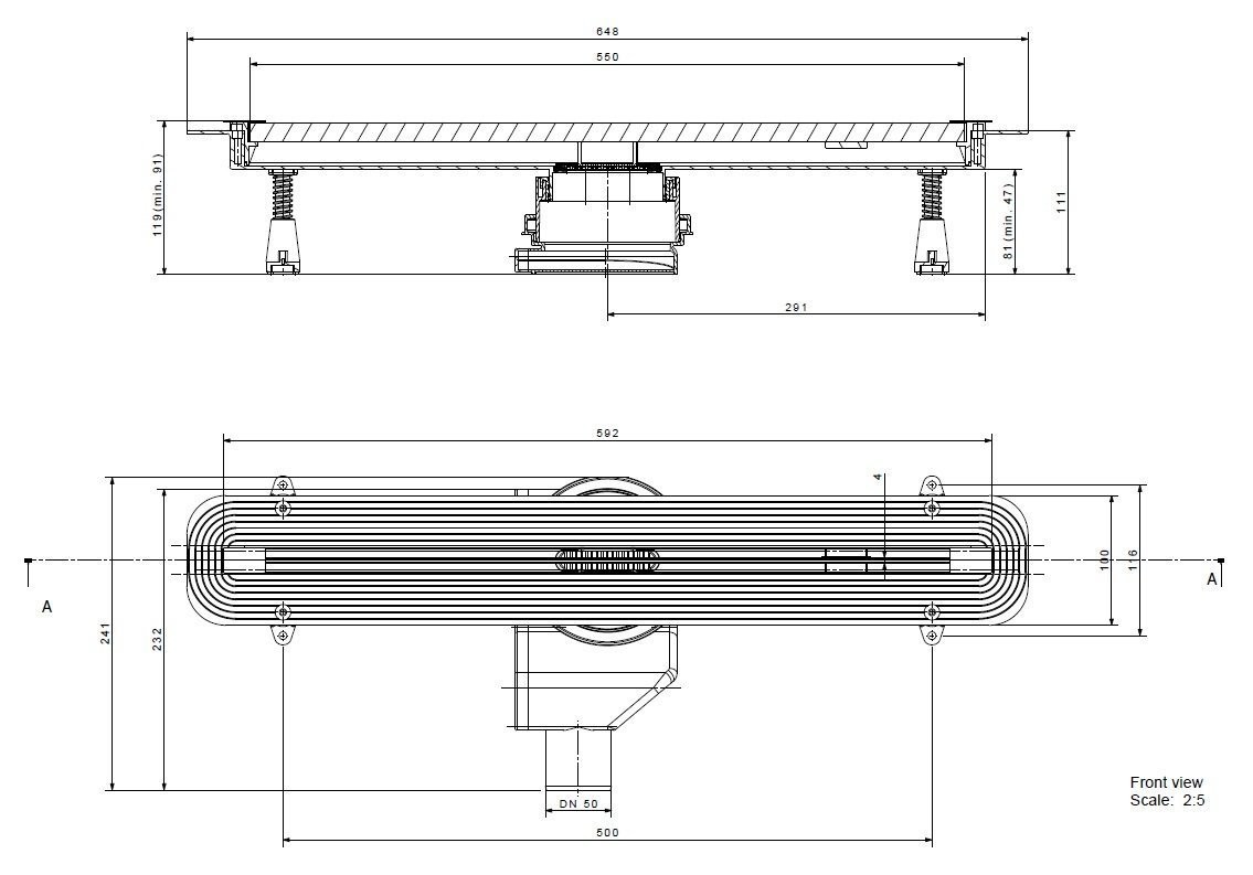

    Das hier ist die Duschrinne die in das DN50 Rohr rein soll. Der Aufbau muss ja anhand der Duschrinne angepasst werden.

    Eigentlich sucht Mann/Frau sich die Dusch Rinne passend zum Aufbau nicht umgedreht, es gibt auch einige mit seitlichen Anschluss, oder Entwässerung an einer Wandseite. So kommen wir nicht wirklich weiter... Wieviel baust du noch auf an Boden?

    Bei der Konstellation die dir jetzt vorschwebt mit der gegeben Anbindunghöhe, etwas Gefälle liegts du ja bei mindestens 91 mm plus Anschlusshöhe so in ca über 19 cm Höhe OK Belag.

    Die 27 cm wären sogar noch machbar weil ich wenn man in die Dusche rein geht eine Stufe machen wollte das man in die Dusche über die Stufe gehen muss. Wir mussten leider die Duschrinne nehmen wegen der ablaufmenge von 42 Litern. Haben eine wasserfalldusche :shades
    Die Stufe wollte ich auch als Schutz haben falls sich das Wasser irgendwie aufstauen sollte.

    Wieso 27 cm max 20 cm langen doch.
