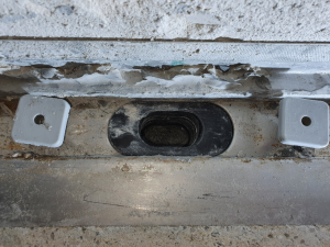

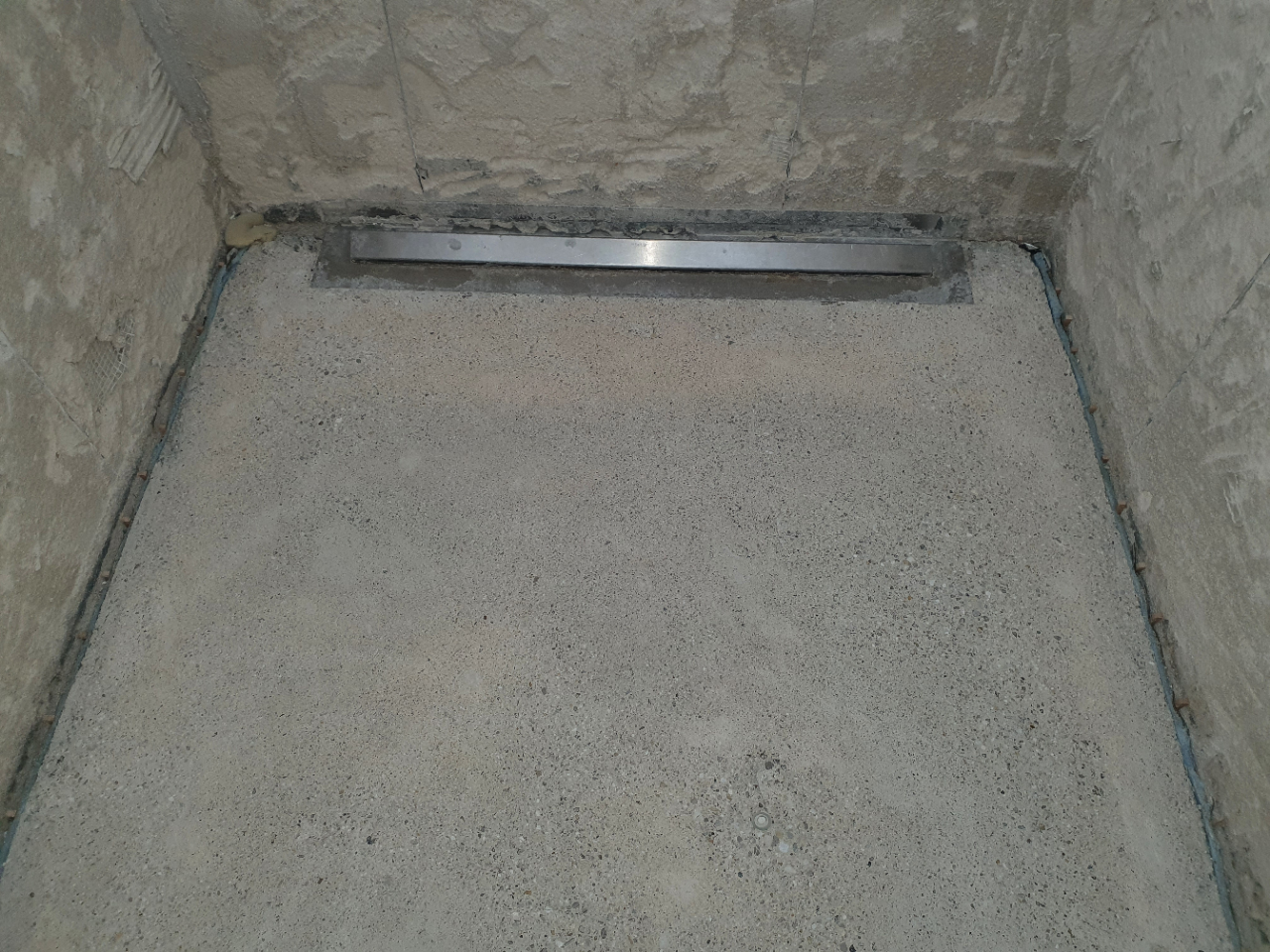

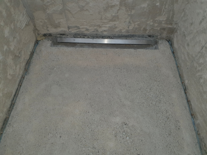

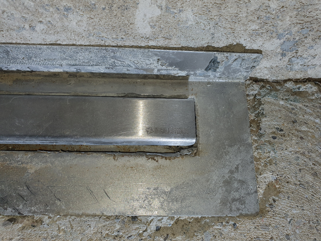

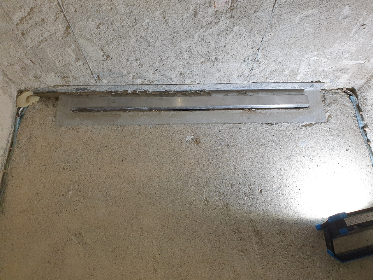

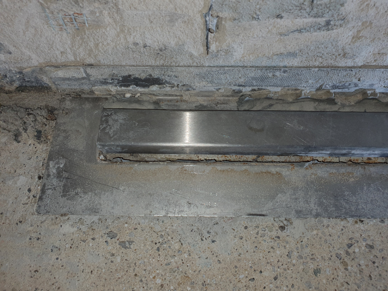

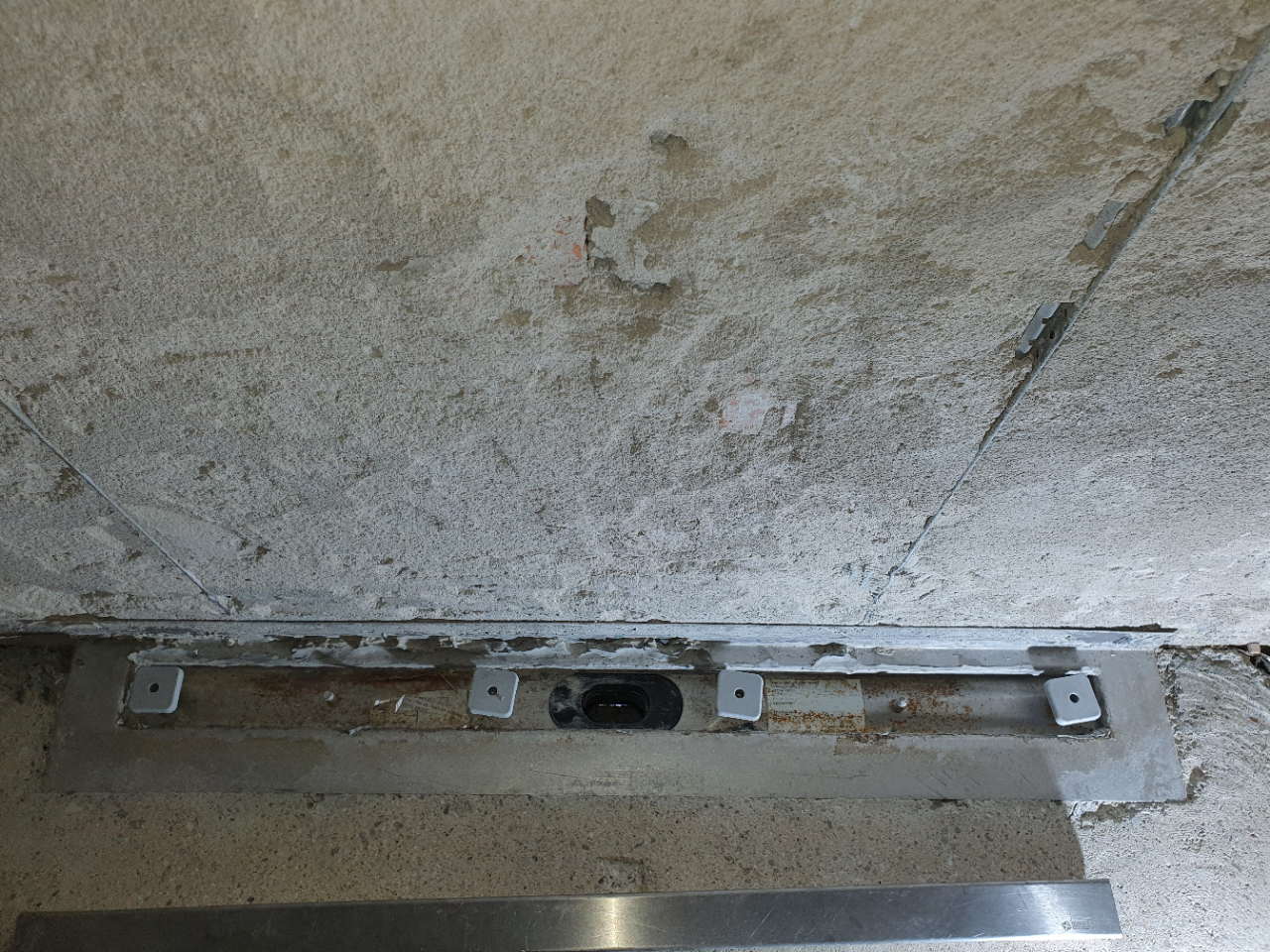

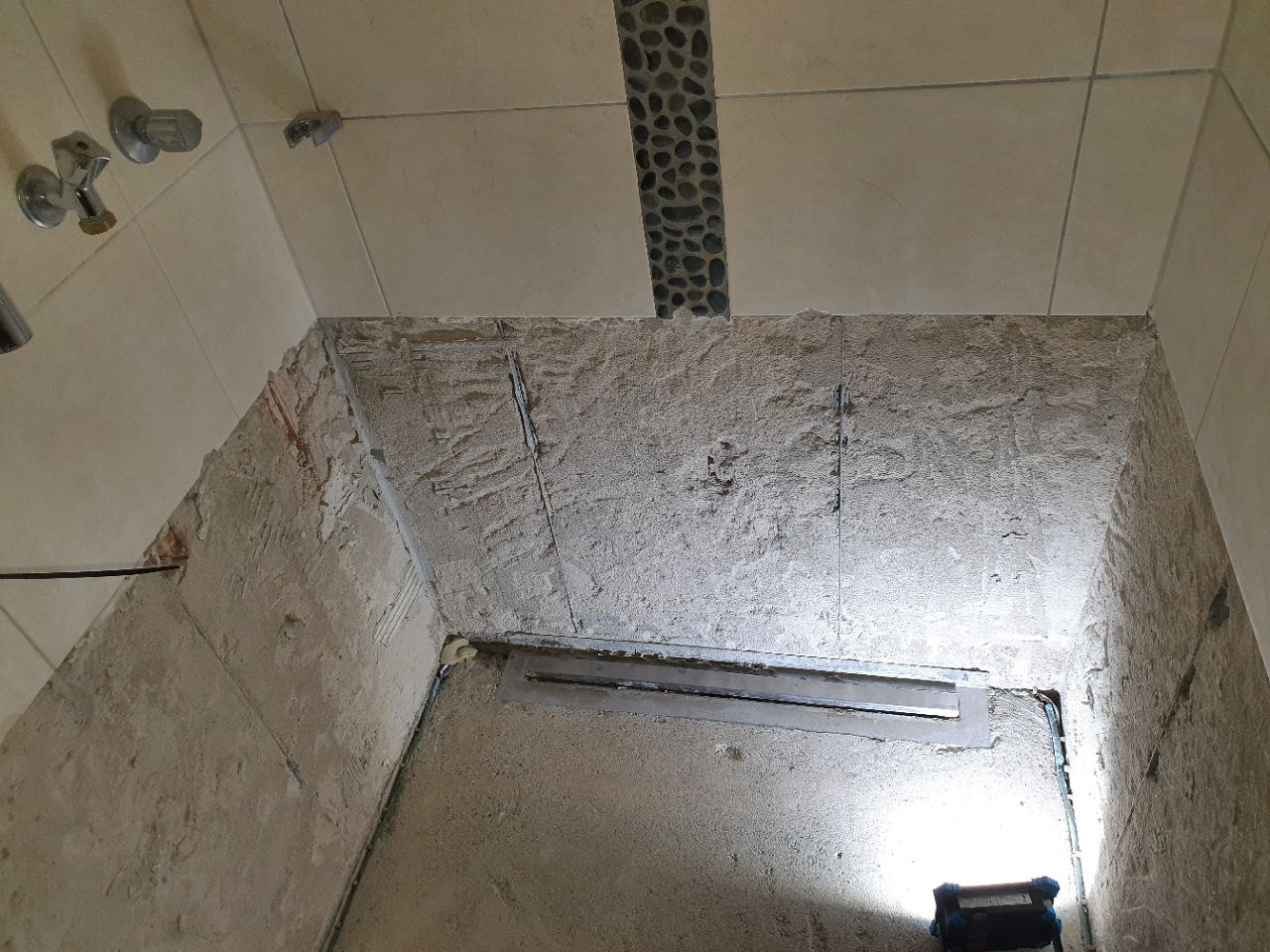

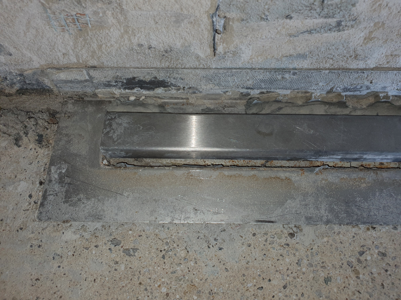

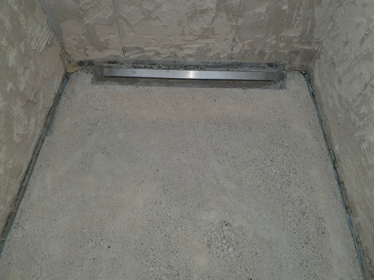

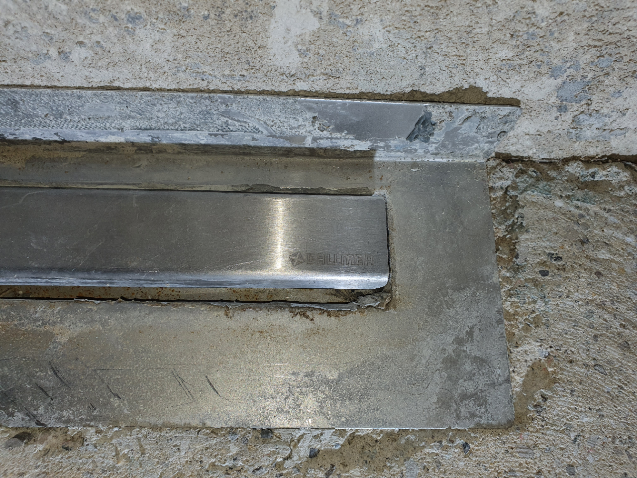

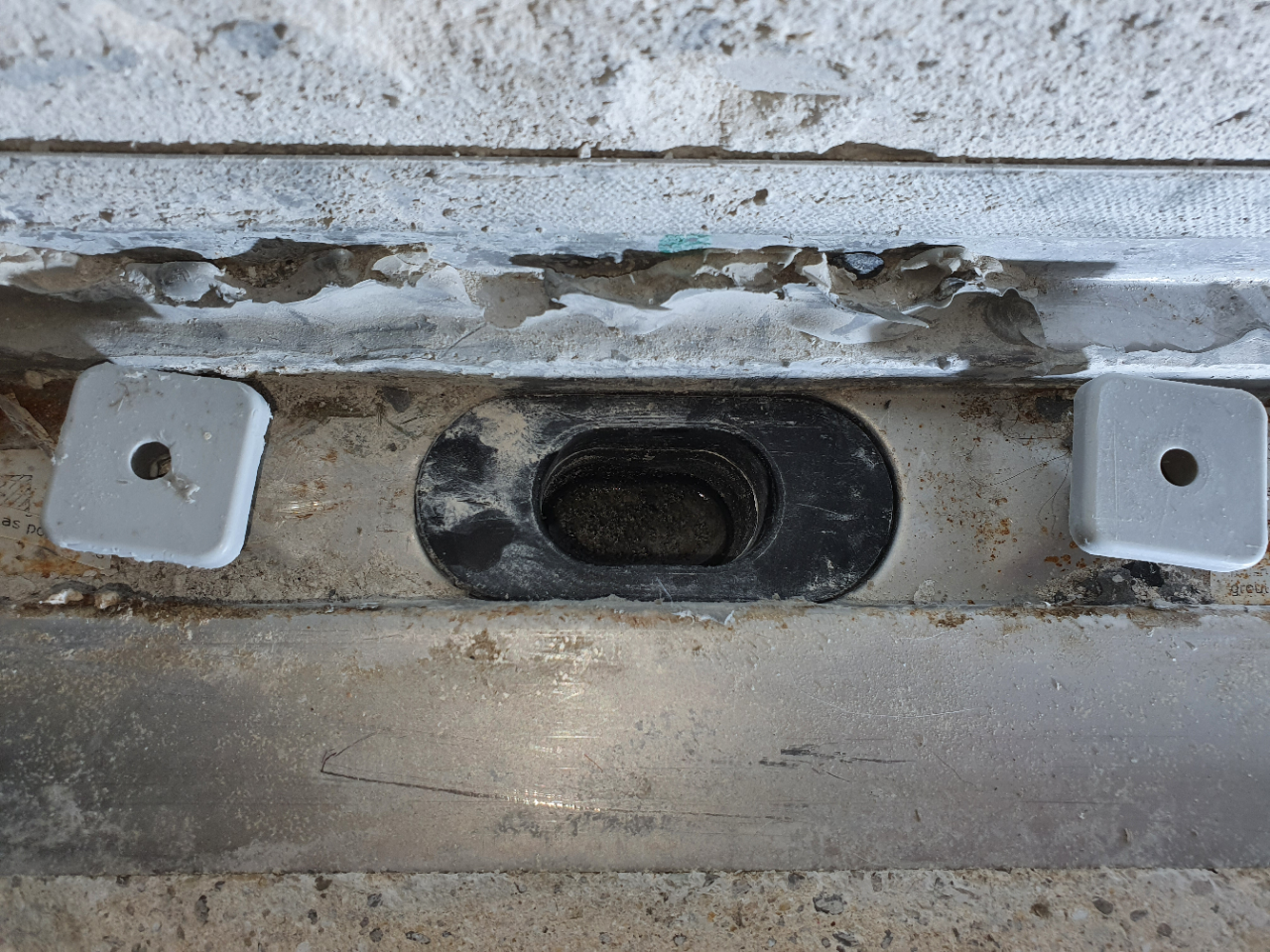

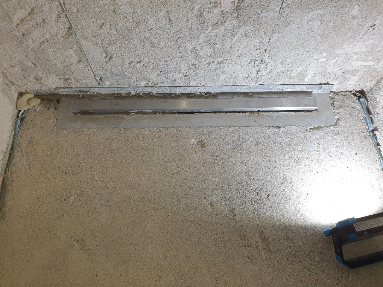

    wir hatten im UG einen Wasserschaden. Wie sich zwischenzeitlich herausgestellt hat, lag es an einer mangelhaften Abdichtung im Bereich der Duschrinne. Das Dichtband hat gefehlt.
    Zwischenzeitlich wurde alles freigelegt und getrocknet. Nun soll mit Ausgleichsmasse ein besseres Gefälle hergestellt werden, da der Estrich so gut wie kein Gefälle aufweist. Außerdem soll mit Dichtbändern und PCI Seccoral 2K neu abgedichtet werden. Danach wird gefliest. Mir ist sehr wichtig, dass die Abdichtung möglichst optimal erstellt wird.
    Nun sagt mir ein größerer Fliesenlegerbetrieb, dass sie die Duschrinne (aus 2009) nicht dicht bekommen würden, da ein Abdichtflansch an der Rinne fehlen würde. Ich müsste erst über einen Sanitätbetrieb die Rinne austauschen lassen. Dies ist aber sicher nicht so ohne weiteres möglich und sicherlich ein größerer Aufwand.
    Kann das wirklich sein?
    Ich habe einige Bilder zur Veranschaulichung beigefügt, wobei die Rinne noch nicht gesäubert und vom alten Silikon befreit ist.
    Über Rückmeldungen wäre ich sehr dankbar. Vielen Dank.

    Wenn die gut reinigt wird, kann man ohne Probleme eine neue Dichtmanchette ankleben, der Flansch ist vorhanden. Allerdings muss der Fliesenleger die Gewährleistung dafür übernehmen und das mögen manche nicht tun. Also entweder neue Rinne einbauen oder anderen Fliesenleger suchen.
  3. #3 Fabian Weber, 26.01.2023
    16.602
    6.625
    Wenn der Fliesenleger bei sowas Einfachem die Flinte schon ins Korn wirft, dann wäre mein Vertrauen schonmal dahin.
