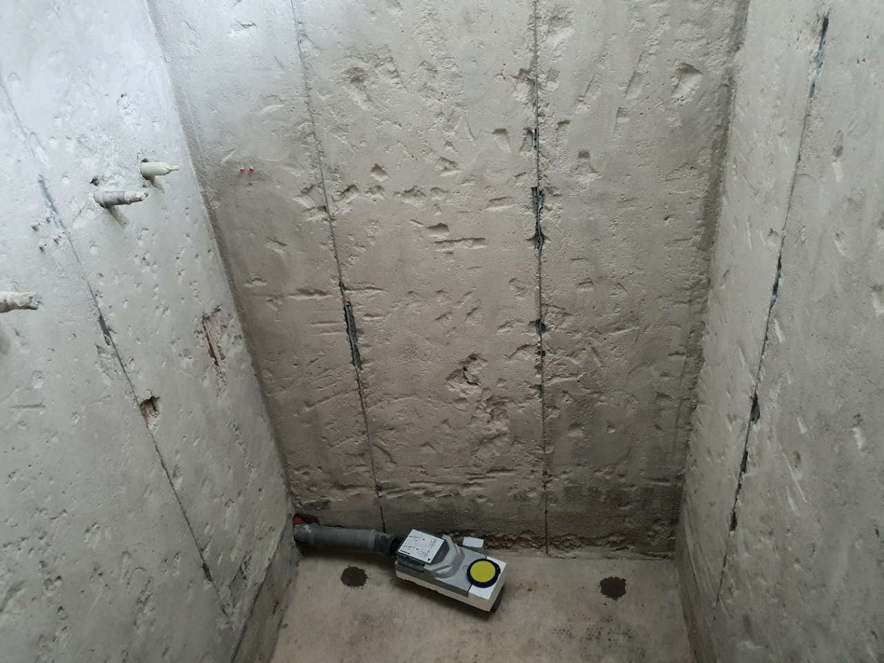

    nach einem Wasserschaden in einer Dusche im UG wurden Fliesen, Estrich, Dämmung und Bitumen-Abdichtungsbahn entfernt. Die Bodenplatte liegt nun frei.
    Auf Bild 1 sieht man den Übergang vom normalen Raum in die Dusche sowie den Bodenaufbau des anschließenden Raums + Fußbodenheizung.

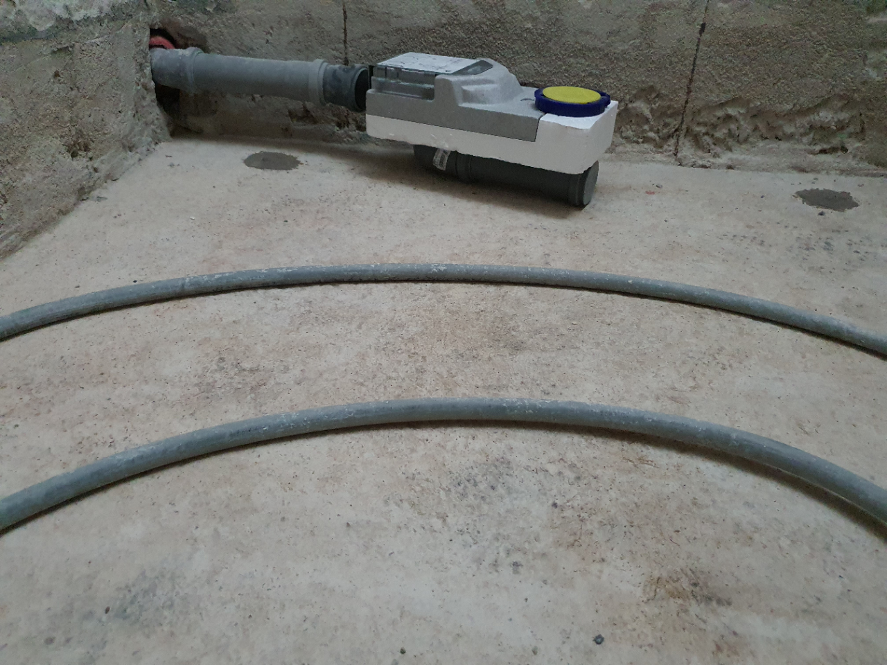

    Auf Bild 2 ist die künftige Lage + Höhe der künftigen Geberit Cleanline 20 Rinne bzw. des Montagesets zu sehen.

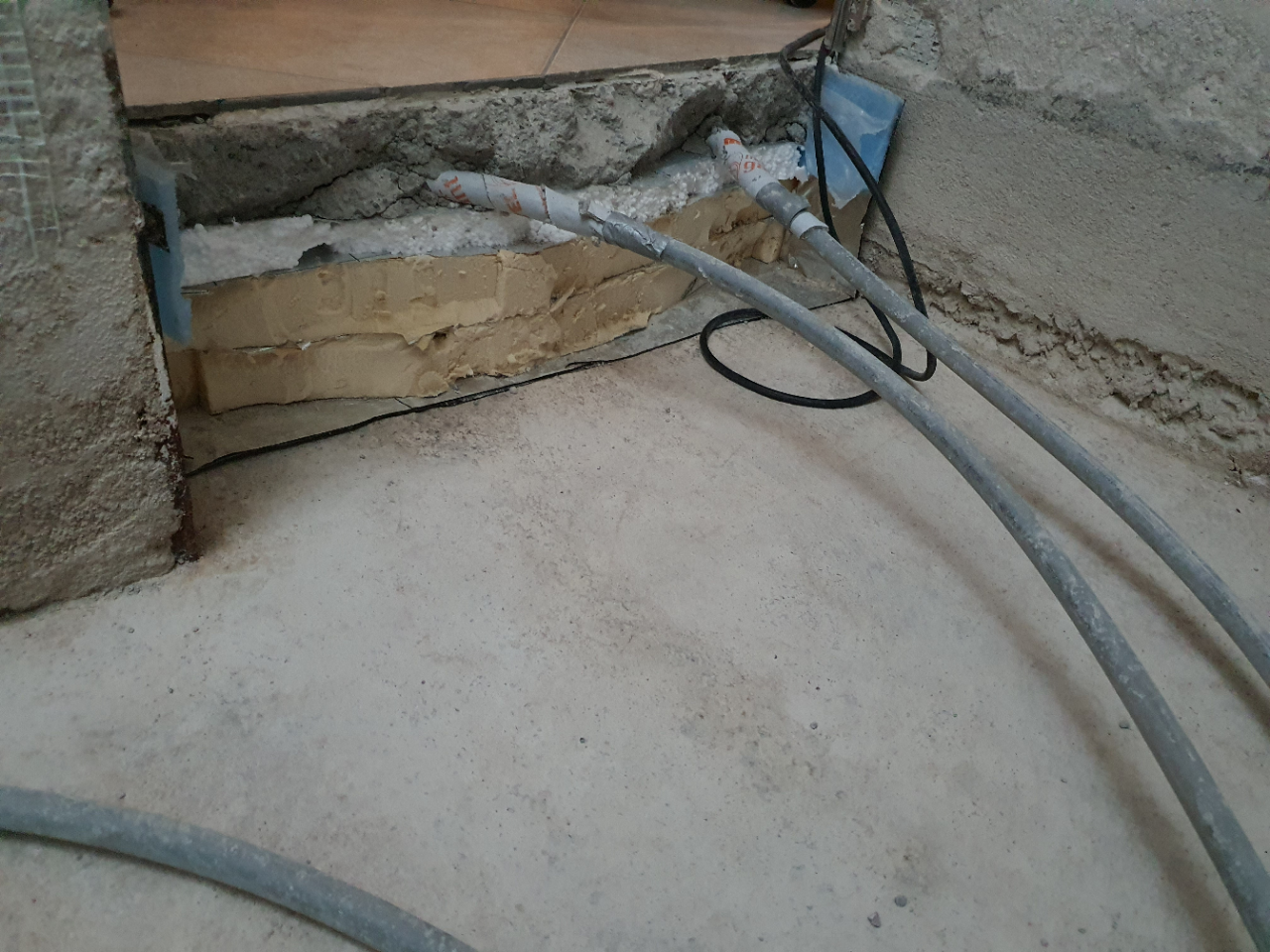

    Auf Bild 3 sieht man nochmal etwas besser die Höhe. Es ist nur symbolisch angeschlossen und steht bei finalem Anschluss etwas höher, damit der Ablauf gut 2 % Gefälle in Richtung Hebeanlage hat.
    Ich hätte den Boden nun wie folgt aufbauen lassen:
    - Trennung bisheriger Estrich (anschließender Raum) / neuer Boden (Dusche) mit einer Bewegungsfuge
    - Bitumen-Abdichtungsbahnen am Boden sowie aufsteigende Wände bis zur Höhe des künftigen Fußbodens
    - XPS Dämmung (im Gegensatz zum anschließenden Raum in der Dusche KEINE Trittschalldämmung wegen mangelnder Druckfestigkeit, um Dichtigkeit der Dusche nicht zu gefährden / Risse Abdichtung, falls sich etwas setzt). XPS Dämmung ggf. alukaschiert.
    - umlaufende Dehnungsfuge
    - Fußbodenheizung (direkt auf die Dämmung oder ggf. auf eine Noppenplatte?)
    - Schnellestrich (PCI oder Baumit) mt 2,5 % Gefälle zum Rinnenablauf (d.h. im Eingangsbereich ca. 8 cm Estrichdicke und im Bereich der Rinne aufgrund des Gefälles ca. 5 cm Estrichdicke).
    - Rinnenmontageset Geberit Cleanline 20 auf die XPS Dämmung (alternativ Estrich statt Dämmung unter dem Rinnenmontageset).
    Zum letzten Punkt bin ich mir sehr unsicher.
    Soll das Rinnenmontageset Geberit Cleanline 20 besser mit auf die XPS Dämmung und dann Estrich drum herum (also Bodenplatte - Abdichtbahn - XPS Dämmung - Montageset) oder soll die Dämmung in diesem Bereich ausgespart werden und das Rinnenmontageset komplett mit Estrich unterfüttert werden (also Bodenplatte - Abdichtbahn - Estrich - Montageset)??
    Insbesondere vor dem Hintergrund, dass die künftige Abdichtung aufgrund unterschiedlichem Setzverhaltens nicht beschädigt wird / reißt.
    Vielen Dank.

    Ich weiß nicht wie es sein muss, aber bei mir wurde das Element auf den Rohfußboden gesetzt. Allerdings war bei mir der Anschluss fürs HT Rohr seitlich. Also das Element "stand" dann nicht auf dem HT.
