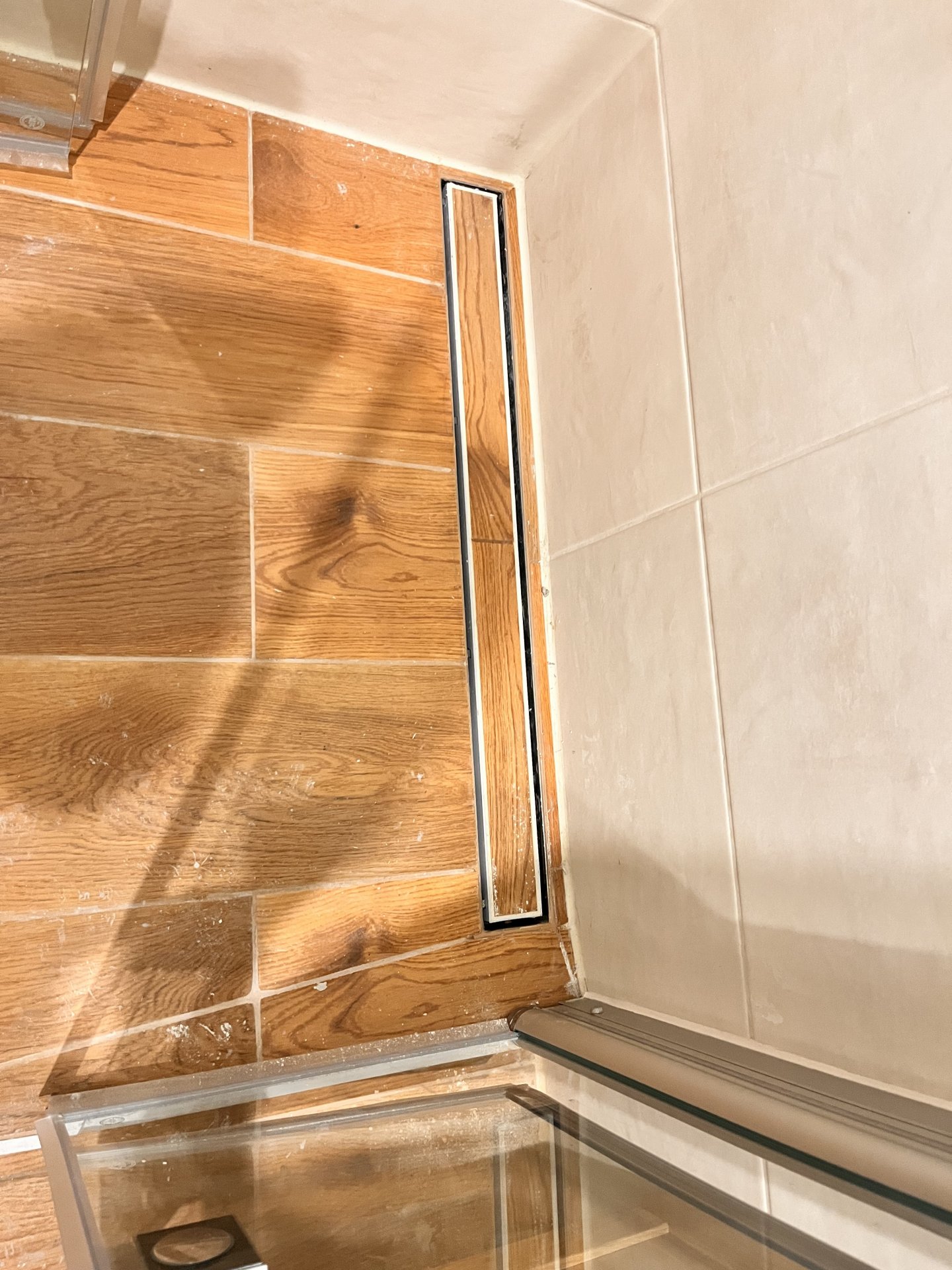

    Guten Abend, mir wurde eine Dusche gefliest und befliesbare Duschrinne eingebaut, allerdings mit nur 1 bis 2 cm Abstand zur Wand, siehe Foto. Kann das fachgerecht sein?
    Danke im Voraus!

    Es gibt viele Hinweise auf Mindestabstände von circa 5 oder 10 cm, auch in der Beschreibung zur Duschrinne. Im Internet wird zur bestellen Rinne 5 cm empfohlen. Warum sollte so ein Mindestabstand eingehalten werden?

    Du hast Probleme mit der Abdichtung ( die Führung , bodengleich bedingt auch mind 2 Dichtebenen ) und gleichfalls mit der Ceramic ( Haftung ) nun ist beim TE nicht ersichtlich ob die abschließende Wand massiv oder TB ist und auch das Fabrikat der Rinne ist nicht ersichtlich hier gibt es durchaus Einschränkungen von Herstellern mit Abständen wenn zum Beispiel Klebeflansch bereits integriert ist, günstigere Lösung ( nicht im Sinne Kosten ) wäre eine wandseitige ggf Kehle Entwässerung.

    Vielen Dank. Die Wand dahinter ist eine Altbauwand, massiv. Die Dusche ist nicht ganz ebenerdig fliesbar, da sonst nicht genug Gefälle da wäre. Es wurde ein quadratisches, befliesbares Element darunter angebracht.
