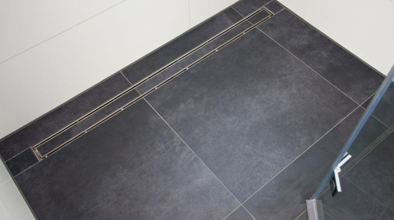

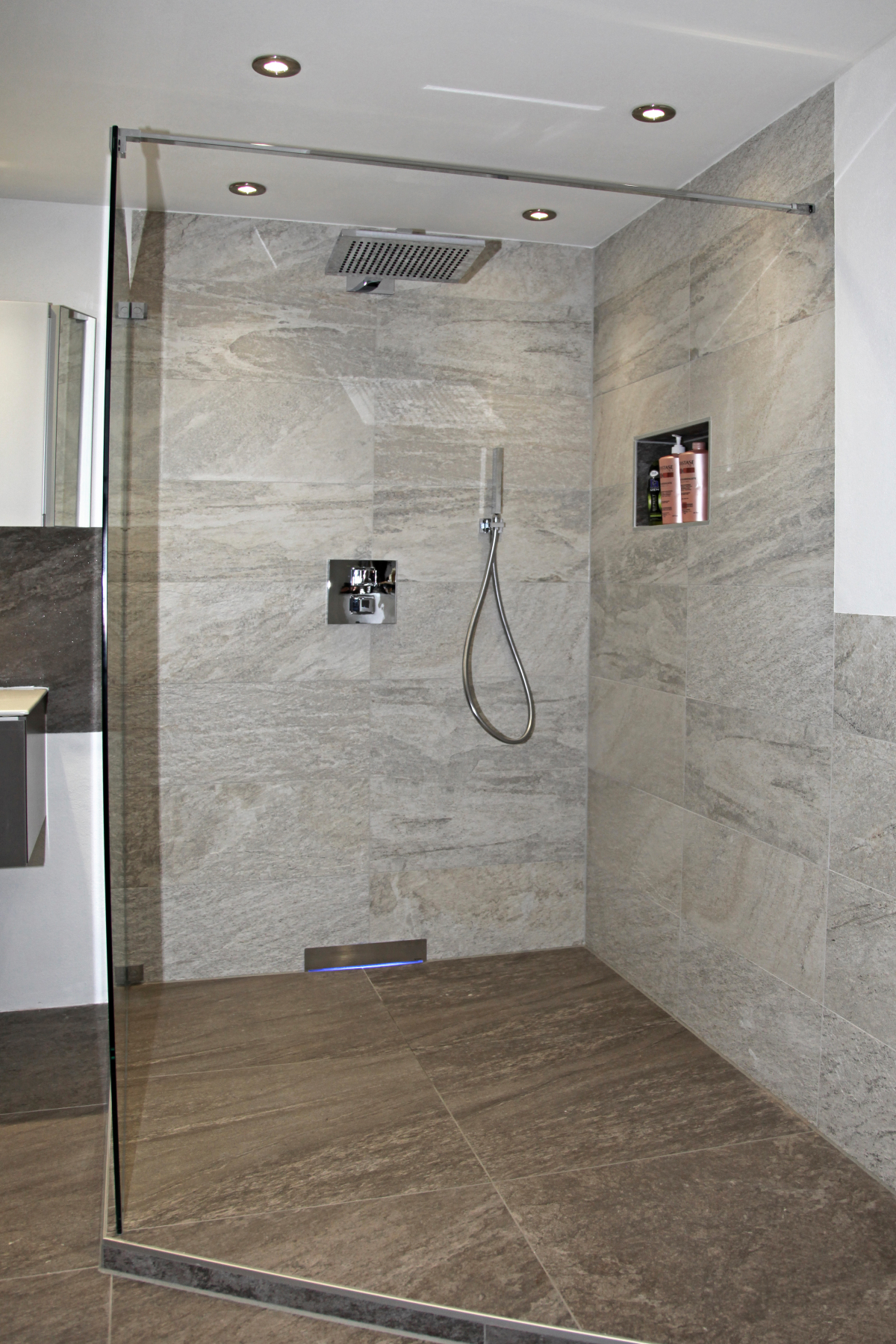

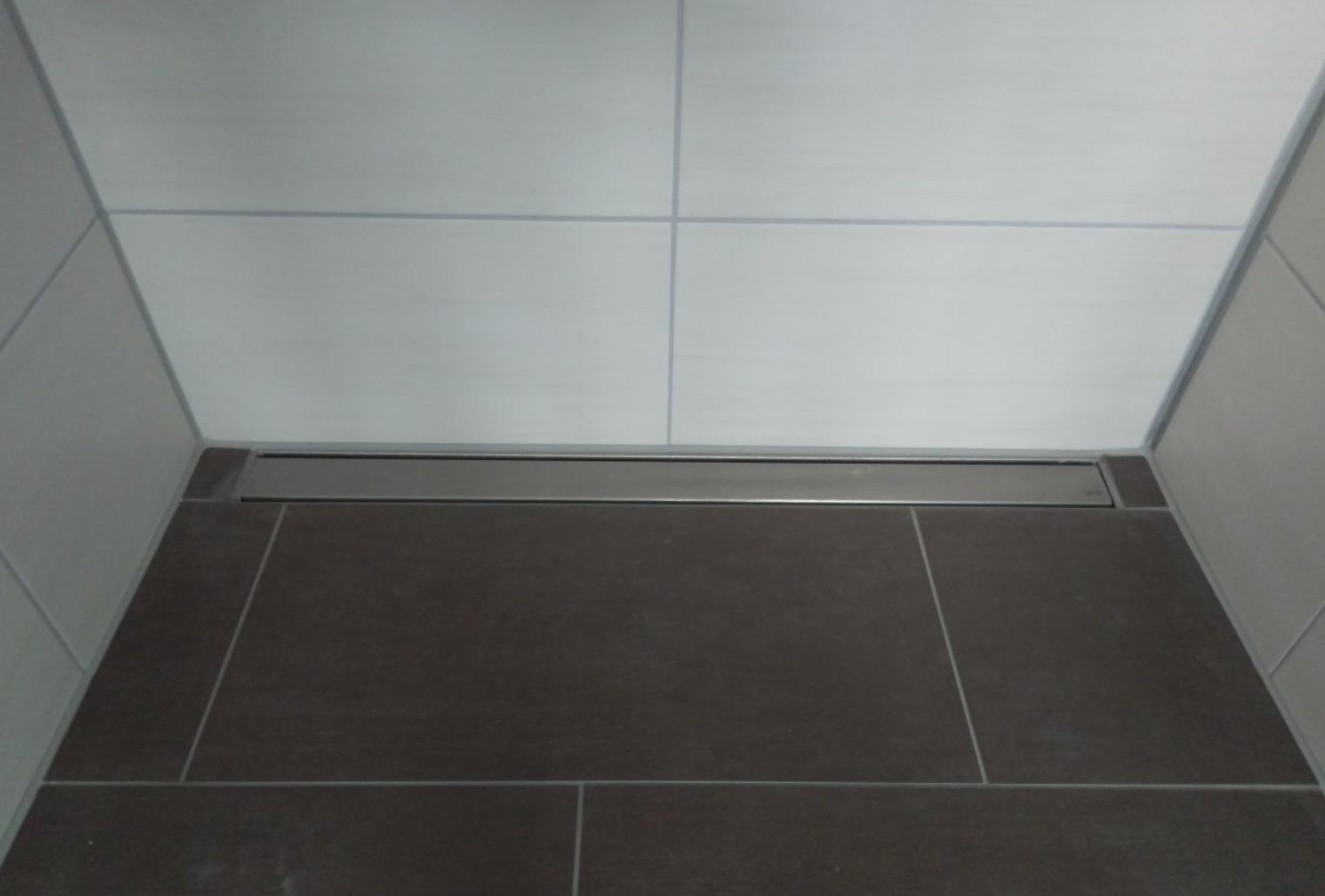

    Wir werden demnächst die Duschrinne unserer bodengleichen Dusche setzten. Dabei fragen wir uns, ob wir die Rinne direkt an die Rückwand setzen sollen oder ob wir einen Abstand lassen sollen (siehe Beispielbilder).
    Was sind die Vor- und Nachteile der beiden Varianten?
    Vielen Dank!

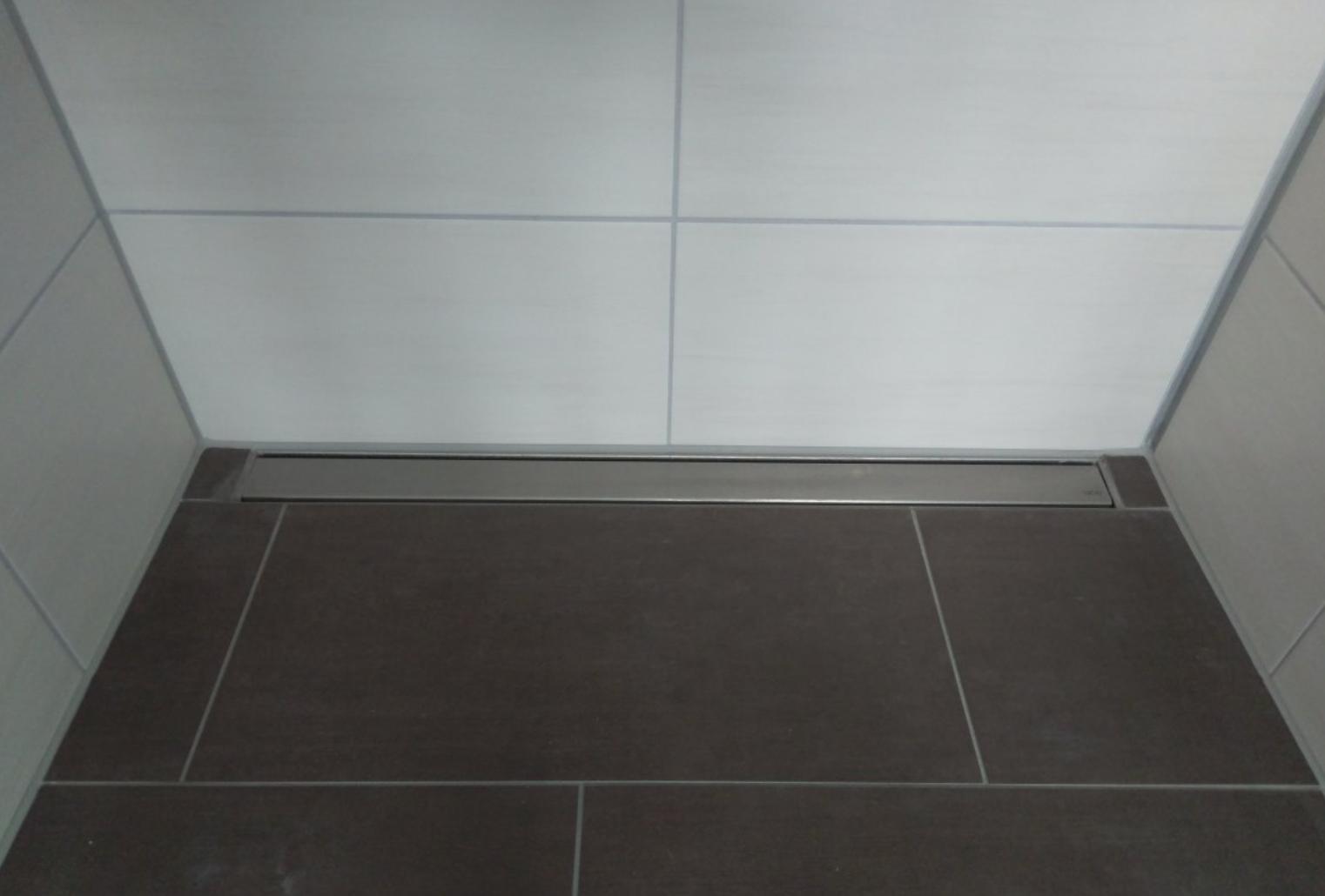

    Direkt dran finde ich schöner, sind dann aber auch andere Rinnen, weil der hintere Dichtflansch dann schon zur Wand gehört.
    Der die Rinn vom ersten Bild eingesetzt hat, hätte ich gekillt. Das sieht man ja sofort, dass das nicht mittig ist.
    Ich bin wieder weg von den Rinnen, einen anständiger Bodenablauf finde ich mittlerweile besser. Die Rinnen machen nichts als Ärger.

    Es gibt auch Rinnen als Wandablauf.
    Siehe Foto.
    Es ist immer schwer eine Entscheidung zu treffen. Alles hat seine Vor- und Nachteile.

    Die Rinnen sind anspruchsvoller bezüglich Abdichtung und je nach Modell auch mehr Aufwand bei der Reinigung als ein Bodenablauf. Den Wandablauf würde ich nur von jemandem einbauen lassen, der damit wirklich Erfahrung hat. Wenn hierbei die Abdichtung nicht stimmt, ist der Schaden groß.

    Welche Variante der Dusch - Entwässerung man wählt, hängt von vielen Faktoren ab.
    - Größe der Dusche
    - Lage der Entwässerung
    - Entfernung/ Gefälle der Rohrleitung der Entwässerung
    - Aufbauhöhe Fussboden
    - Gefälleausbildung Fussboden
    - Größe der Bodenfliesen
    - Wünsche / Geschmack der Bauherrin

    Wir haben uns bei unseren beiden Haupt-Duschen für eine Mischung aus Wand- und Bodenablauf entschieden. Konkret für die Dallmer Cerawall Select - durch die Aufkantung hinten läuft dir nie das Wasser direkt gegen die Rückwand der Dusche. Die Abdichtung ist bei dem System auch sauber machbar.
    Einziger Nachteil der Rinne? Das Teil ist einfach schweinisch teuer in der Anschaffung. Und der Fliesenleger hat geflucht (aber des macht unserer grundsätzlich immer).
    Die beiden Damen des Hauses fanden die am Besten.
