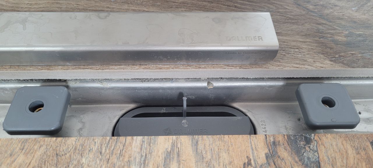

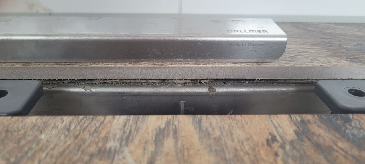

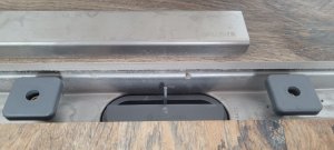

    Servus beinander, erst fand ich unsere Duschrinnen (gleich 3 Mal verbaut) total schön, aber nachdem ich sie gestern zum Putzen geöffnet habe, fiel mir gleich das Wort "Pfusch" ein. Ich dachte nämlich, dass da ein ordentlicher Abschluss wäre, und nicht nur Fliesenkleber. Jetzt wollte ich mal eure Meinung hören.

    Ist das fachgerecht und dauerhaft, oder sind da irgendwann Probleme zu erwarten?

    Da ist überhaupt nichts abgedichtet, die Abdichtung liegt (hoffentlich) unter den Fliesen.

    Servus Baggerbedrieb, vielen Dank für deine Antwort. Leider bin ich nicht vom Fach, habe das Haus von einem Bauträger gekauft (zum Glück noch nicht vollständig bezahlt, aber viele Mängel), und der reagiert inzwischen nicht mehr auf Mängelanzeigen, egal ob von mir oder von meinem Anwalt.
    Selbst wenn eine Abdichtung unter den Fliesen (also vermutlich unter dem Kleber) liegen würde: der Fliesenkleber wird doch auf jeden Fall in Mitleidenschaft gezogen, oder? LG Uli

    Die Abdichtung gehört unter den Fliesenkleber. Wenn da also eine Abdichtung ist (die auch an die Duschrinne angeschlossen ist), dann ist das korrekt. Das herauszufinden wird schwierig ohne Zerstörung zu hinterlassen.

    So wie bei dir sollte es immer aussehen. So steht es auch in den Einbauanleitungen. Schon an die Rinne ran fliesen.
    Die Abdichtung ist (hoffentlich) darunter.
    Und wenn schon. Wen interessiert das, außer die Optik. Wichtig ist, dass die Abdichtung drunter korrekt ist.

    Sieht für mich eigentlich ganz normal aus. Die Abdichtung wird mit 90%iger Wahrscheinlichkeit an die Duschrinne angeschlossen sein.

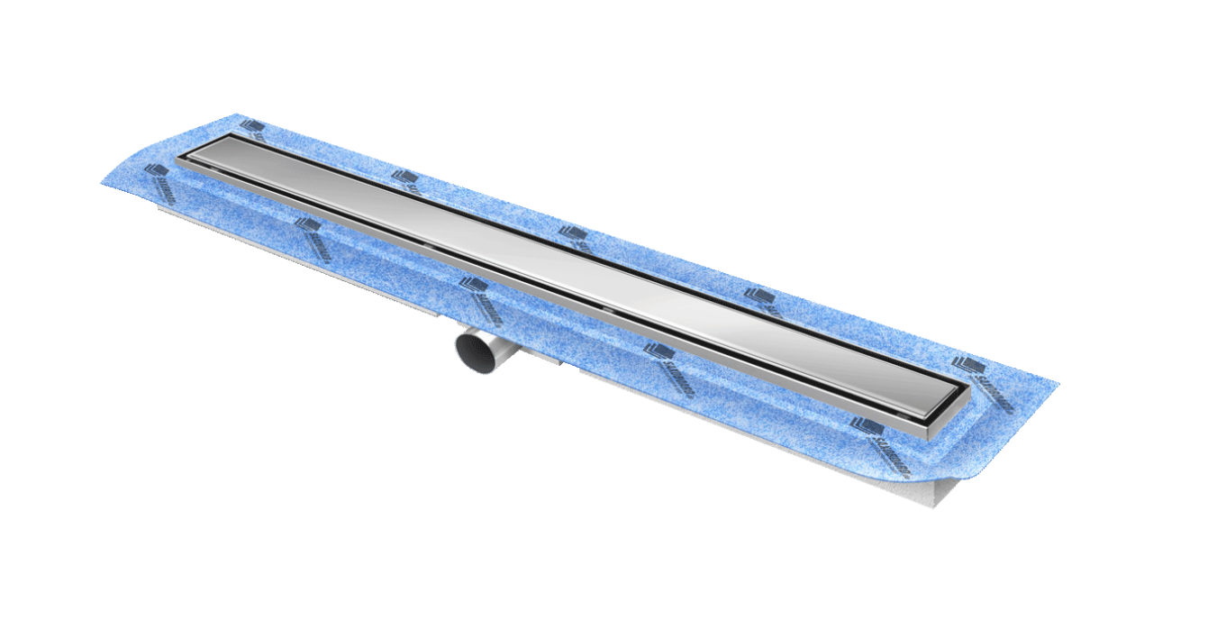

    Viele Rinnen sehen so aus:
    Da ist eine Abdichtung dran, die überlappend mit der restlichen Abdichtung verarbeitet wird. Dann wird direkt an die Rinne ran gefliest und wie Du siehst, kann nichts passieren.

    Vielen Dank, da bin ich ja beruhigt :e_smiley_brille02:. Zumindest die drei Duschrinnen wahrscheinlich in Ordnung, sofern die Abdichtung darunter liegt.
