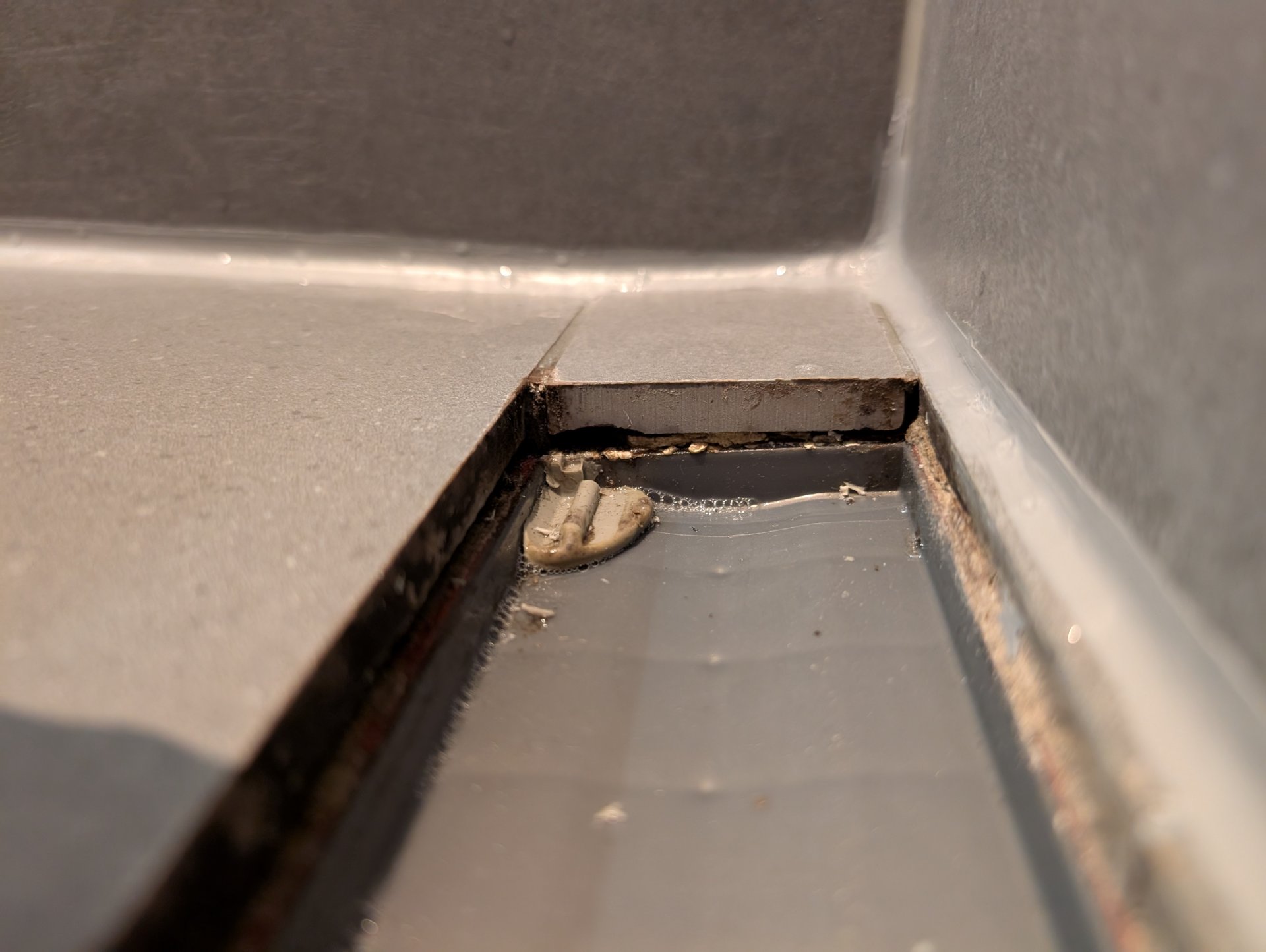

    Hallo zusammen, wir haben im Zimmer neben dem Badezimmer Schimmel im unteren Wandbereich gefunden. Zur Sicherheit wollte ich die Silikonfugen in der bodengleichen Dusche erneuern, falls dort irgendwo Wasser durchgekommen ist. Dabei ist mir aufgefallen, dass die Duschrinne selber überhaupt nicht abgedichtet ist, nicht mit den Fliesen abschließt, sondern darunter und dass das Wasser quasi an der Seitenkante der Fliese runterläuft.
    Das Haus gehört uns nicht und unser Vermieter meint, dass das schon ok so sei. Ist es möglich, dass unter der Rinne noch irgendeine Abdichtung ist, die ich nicht sehen kann? Für mich sieht das nicht richtig verbaut aus, aber ich habe ehrlicherweise auch keine Ahnung und wäre über Tipps dankbar :) PXL_20251026_105801952.jpg

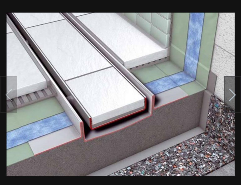

    Einfach mal „Duschrinne“ googeln, dann siehst du direkt, wie abgedichtet wird.
    Dass du die Abdichtung nicht siehst ist schon richtig, da liegen die Fliesen drauf

    Danke erstmal. Ich habe schon gesehen, dass darunter so eine Dichtmatte gelegt wird, aber trotzdem können doch die Fliesen nicht im Wasser liegen. Auf den Bildern, die ich finde, liegen die Fliesen trotzdem bündig an der Rinne und sind mit Silikon abgedichtet.

    Wie ist denn der Bodenaufbau und was für eine Rinne ist verbaut?
    Üblicherweise ist es so, dass die Fliesen auf dem außenliegenden Falz der Duschrinne aufliegen. Bei dir sieht es so aus, als wäre die Rinne zu tief verbaut?
