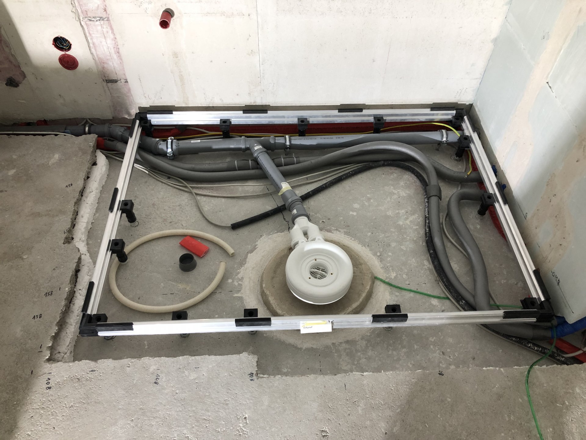

Duschtasse 140cm x 100cm, 35kg, auf Einbau-Rahmen setzen?
Diskutiere Duschtasse 140cm x 100cm, 35kg, auf Einbau-Rahmen setzen? im Sanitär Forum im Bereich Haustechnik; Hallo zusammen, wie bekomme ich ordentlich eine solch große Duschtasse (140cm x 100cm / 35kg) auf das Einbausystem Basic von oben nach unten...

    wie bekomme ich ordentlich eine solch große Duschtasse (140cm x 100cm / 35kg) auf das Einbausystem Basic von oben nach unten aufgesetzt ohne dass mir die Gummi-Auflagen des Einbau-Rahmens verrutschen?
    Mit den Fingern komme ich natürlich nicht hinten bzw. an der Seite hin, da ist die Wand und wenn ich die Fingerdicke weiter vorne aufsetze, die Duschtasse dann schön gerade runter lasse und nach hinten oder zur Seite schiebe, verrutschen mir mit Sicherheit die schwarzen Gummiauflagen auf dem Einbau-Rahmen. (siehe auch Foto)
    Ferner sind an Duschtasse natürlich Dichtband und Schallschutzband angebracht.

    An den äußeren Ecken hinten links und vorne rechts anfassen und gerade reinheben. Am besten jemand dazu holen.

    oder mit zwei Glassaugern.

    Hallo und guten Morgen,
    vielen Dank und nun die Herausforderung :-)
    Die Duschtasse soll eingemauert werden und vorne links über Eck der Einstieg sein.
    Auf dem Foto sieht man ganz gut bei der abgekanteten Ausstemmung des Estrich.
    Wie bekomme ich dann die Duschtasse gesetzt wenn abgemauert?
    Ich denke, ich muss sie vorher setzen und dann mauern?!

    Ich mauere sowas immer hinterher ein. In der Regel war dann der Klempner schon da. Nur eben darauf achten dass auch hier das Dicht-und Schallschutz band schon dran ist und ein Randdämmstreifen auf der Estrichseite. Verwendest du Porenbetonsteine?

    Hi Sven,
    so stellte ich mir das auch vo , hinterher einmauern :-)
    Nur dann hoffen, dass der Fliesenleger keine Fliese runter wirft.....
    Ich werde natürlich sehr gut die Tasse auslegen, evtl sogar mit zwei alten Holzbrettern. Sicher ist sicher
    Schallschutz, Dichtband kommen natürlich vorher dran und Estrichdämmstreifen auch rein.
    Nein, mit den Porenbeton arbeite ich nicht.
    Ich nehme die hydrophobierten Gipswandbauplatten (Mulitigips/Orth), die sind schwer und stabil

    Aber noch eine Frage, wenn wir gerade dabei sind :lock
    Vom Hersteller heißtv ers bei den gro0en Duschtassen mit zwei "Stützen" mittig unter der Tasse arbeiten.
    Die schlagen dafür 2K-Schaum vor, je 20x20cm oder rund ca. 25cm
    Ich denke, das ist nix :mauer
    Ich dachte dabei an zwei Estrich-Sockel oben unter der Duschtasse natürlich wieder Schallschutz z.B. Korkplatte oder besser 2-3 Lagen Reststücke vom PVC-Fußboden?
    Hast Du eine bessere Idee?

    So große Duschtassen hab ich selber noch nicht eingebaut, ich hab das aber schon paar mal gesehen und da wurde immer Schaum verwendet. Es gibt aber auch Zusatzfüße von Mepa, die werden unter die Duschtasse geklebt und können nach dem einsetzen mit einem Faden festgezogen werden.
