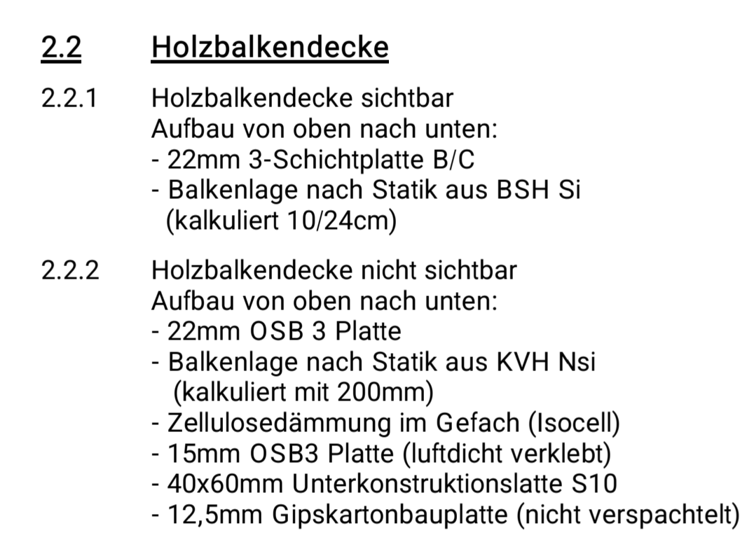

    derzeit wird unser Haus gebaut. Die Zwischendecke ist eine sichtbare Holzdecke. Auf diese soll eine Duschtasse eingebaut werden. Nun meine Frage: Was ist der beste Aufbau unter der Dusche um einen möglichst guten Schallschutz zu erhalten. Leider kann uns unsere Sanitärfirma hier nicht wirklich weiterhelfen sondern schlägt lediglich vor, eine zusätzliche OSB-Platte unter der Dusche zu befestigen. Das erscheint mir aber auch nicht als die beste Lösung. Im Baumarkt wurde mir gesagt, ich könnte eine Schüttung unter der Dusche verteilen. Was passiert aber mit der Schüttung bei Wasserkontakt, sollte die Dusche einmal undicht sein? Gibt es noch andere Möglichkeiten für einen guten Schallschutz?
    Und eine zweite Frage: Muss der Boden unter der Dusch noch gegen Feuchtigkeit abgedichtet werden? Wenn ja, was ist hier die beste Lösung? Wären Flüssigfolien eine Möglichkeit? Können diese auf der Holzdecke aufgetragen werden? Auch hier verweist die Sanitärfirma auf der Fliesenleger. Zum einen verlegen wir selber Vinylboden im Badezimmer, zum anderen hätte ein Fliesenleger meiner Meinung nach aber auch nichts mit dem Bereich unter der Dusche zu tun oder?

    Habt ihr keinen Planer? Oder hat der nur die 100stel für die Genehmigung gemalt?
    Habt ihr keinen Bauleiter? Der sollte doch solche Werkplanungsdetails im Kopf haben, wenn er sie schon nicht vorab auf einem Plan hat.
    Was darf ich mir darunter vorstellen? Jede Decke ist sichtbar - mehr oder weniger!
    Beschreibe den genauen konstruktiven Aufbau der Decke.

    Im angehängten Bild die der Aufbau der beiden decken beschrieben. Position 2.2.1 ist die Decke über dem Erdgeschoss. Hierauf steht die Dusche.

    Ja, das ist schon richtig. Aber wenn zwischen Unterseite Duschtasse und dem Esszimmer nur eine Holzplatte von knapp 2cm ist wird's doch schon laut unten. Daher wäre mir ein bisschen Schallschutz schon Recht.

    Das beantwortet immer noch nicht meine Frage was euer Planer dazu sagt, wie er sich das gedacht hatte...
    Ihr wollt also auf Pos. 2.2.1
    einen Porestakörper mit Duschtasse stellen?
    Abdichtung des Bades gemäß DIN 18534 habt ihr im Kopf?

    Zu deiner anderen Frage: ja auf die Decke soll eine Duschtasse mit ein Trägerkonstruktion. Ob es ein Gestell oder eine Platte ist weiß noch nicht. War für mich erstmal zweitrangig, da ich erstmal die anderen Fragen für mich klären wollte.
    Der restliche Boden bekommt einen normalen Aufbau aus Dämmung, FBH und Estrich und wird natürlich vollflächig im Bad abgedichtet.

    bodengleiche oder aufgeständerte Dusche?
    Dusche mit Wand und Tür oder doch lieber offen oder halboffen als Walk-in-Dusche?
    Wo / auf welcher Höhe liegen die Abflussanschlüsse?
    Kleb den Poresta-Körper auf die Dreischichtplatte oder plan eine bodengleiche Dusche auf dem durchgehenden schwimmenden Estrich...
