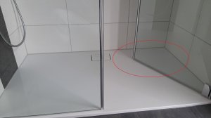

    Hallo, wir haben unser Bad sanieren lassen. Nun ist mir aufgefallen: Wenn man den Bereich in der Ecke (roter Kreis) betritt, die Duschtasse ein wenig zu kippeln scheint? Man hört deutlich ein klappern/knacken beim betreten der Ecke. Scheint aber nur ein minimales Spiel zu sein, da eine Bewegung nicht spürbar ist. Die Duschtasse wurde auf den ursprünglichen schwimmenden Estrich geklebt. Ist das nur ein Schönheitsfehler, oder doch schon ein Mangel?
    Danke für einen Ratschlag!

    knacken und kippeln ist kein Schönheitsfehler. Da wurde der Unterbau nicht korrekt hergestellt. Heute oder morgen passiert vermutlich noch nix aber in einigen Jahren reißt Dir die Fuge auf und es gibt einen Wasserschaden. auch ist die Acrylwanne nicht fuer solche Belastungen ausgelegt.

    Kippeln war eventuell nicht korrekt ausgedrückt. Ist mehr so, als ob unter der Duschtasse vielleicht 1mm Luft ist.Sie also nicht an dieser Stelle überall plan aufliegt.

    Raus und einmal neu montieren.
    Wie Hanghaus schon beschrieben hat, kann das böse Folgen haben.
