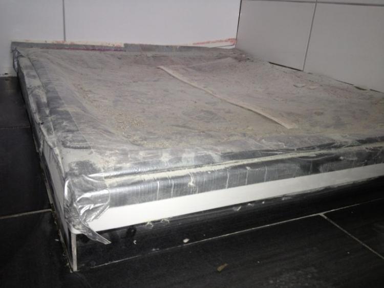

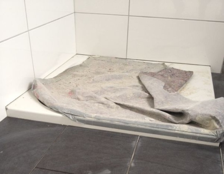

    Hallo Communitiy,
    wir sind in den letzten Zügen an unserem Haus. Die Fliesenarbeiten sind erledigt und mir ist nun leider was unangenehmes aufgefallen (hätte ich besser hingeschaut, wäre es mir früher ins Auge gestochen). Jedenfalls hatte ich bei unserem GÜ extra flache Duschtassen bestellt (4,5cm) um einen einfach den Einstieg zu erleichtern und weil es uns besser gefallen hat.
    Im Angebot steht nur der Aufpreis für die Duschtasse, Unterbau ohne zusätzlichen Mehraufwand für den Einbau. Hoffe ich liefere hier alle Informationen. Die Duschtasse im DG setzt nahtlos auf die Bodenfliese auf und wurde auch so gewollt bzw besprochen.
    Im OG leider nicht, dort gibt es einen Fliesenrand von ca. 5 cm. War nicht gewünscht auch nicht so gewollt.
    Telefonat beim Bauleiter: " Das müssen wir uns anschauen - Termin am Samstag, 04.05.2013 vor Ort1"
    Jetzt war ich vorhin kurz auf der Baustelle und der Bauleiter hat mir vom Fliesenleger ausrichten lassen (mein Handy ist nicht abgeschaltet), dass das anders nicht möglich war, technische Begebenheiten bla, bla. Wort für wort konnte das der Fliesenleger natürlich nicht wiedergeben.
    Da stellen sich mir nun einige Fragen:
    "Warum geht es einen Etage höher und nicht im OG"?
    "Meine 2 Nachbarn haben hohe Duschtassen (13cm), dort gibt es natürlich keine Probleme!"
    "Muss ich das so akzeptieren?" Ihr werdet nun sagen, tja da hättest du die Leistung Dusche exakter im Vertrag festhalten müssen"
    Anbei einige Bilder. Ich möchte für das Gespräch morgen etwas gewappnet sein.
    Vielen Dank
    Anderer Fußbodenaufbau oder grössere Entfernung zum Fallrohr!
    DG ggf auch Holzbalkendecke mit der Chance, die Abwasserleitung im Feld zwischen den Balken zu verziehen statt auf der Betondecke.
    Altbekanntes Problem, dass Bäder ohne Rücksicht auf Leitungsführungen geplant werden und der Klempner dann sehen muss, wie er Gefälle in die Leitungen dengelt.
    Da Innenrohrwasserleitpfeile und Gefällefett gleich neben den Siemenslufthaken im Regal liegen, kann dann sowas dabei rauskommen.

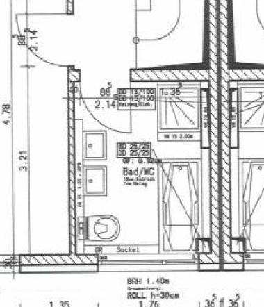

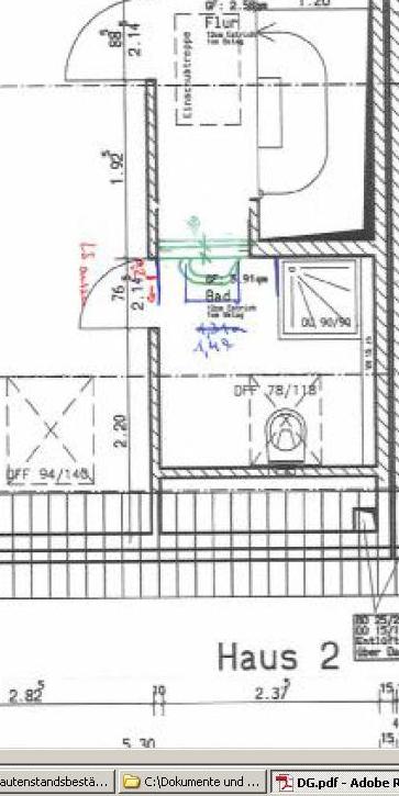

    Okay..jetzt kann ich agieren und die offenen Punkte versuchen zu beantworten!
    Bodenaufbau ist identisch - gegossener Beton ! Ich habe mal die Gundrisse angefügt. Die Leitung geht geradewärts hoch und müsste doch eigentlich nur "angezapft" werden für die Duschtasse. Immerhin liegen Sie an der gleichen Stelle im Haus.

    Naja - dann ist halt nur die Frage, ob das Gefälle im OG stimmt.
    Bei 13 Fb-Aufbau und Duschtasserand auf Fliesen ergibt sich grob folgende Rechnung
    OK Abwasseranschluß ca. 2 cm unter OK Fliesen, Rohrdurchmesser an der Muffe ca. 7 cm, macht ca. 9 cm unter OK FLiesen. Bleiben 4 cm fürs Gefälle auf rd, 3,5 m Länge. Das ist verdammt wenig!
    Und geht überhaupt nur, wenn der Abzweig der Fallleitung auf dem Beton aufliegt!

    Joh mei .... wollen kann man viel wenn der Tag lang ist ....
    Fakt ist .... das Wasser läuft ohne Pumpe nur den Berg runter.
    Die Lage des Fallstrangs im OG lässt nur die Montage eines Eckabzweigs zu. Die Höhe wird vom WC-Anschluss bestimmt.
    Die Fachregeln für Abwasserinstallation bestimmen dass die Reduktionen *nach oben* verlegt werden müssen.
    Folge : Anschluß für die Dusche liegt schon bei etwa +8 cm über RFB plus Gefälle, Plus Aufbauhöhe Siphon ...
    Selbst wenn das auf minimalstes *Darfmaß* runtergeeiert wurde .... kommt das Ergebnis raus wie eingebaut.
    Da wird sich nicht viel tun ....
    Der Installateur hat bei vorgegebener Aussparungslage keine Chance das wie gewünscht zu realisieren.
