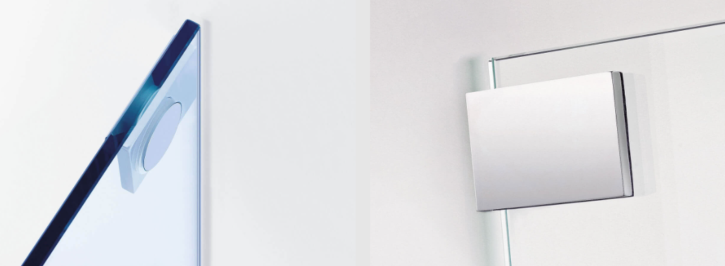

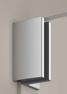

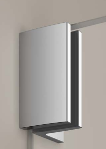

    Als ich nun das Aufmaß für die Duschkabine bestellen wollte, habe ich nach Modellen mit passender Wandbefestigung geschaut. Und siehe da: Die einzigen Befestigungen, die dafür geeignet scheinen, sind Außenwinkel. Nun sind Außenwinkel anscheinend eher selten. Gefunden habe ich bspw. einen solchen Innenwinkel, den man vielleicht auch umdrehen und zum Außenwinkel machen könnte?
    Dementsprechend wüsste ich gerne, ob für unsere Einbausituation nur Außenwinkel oder auch andere dezentere Beschläge in Frage kommen.

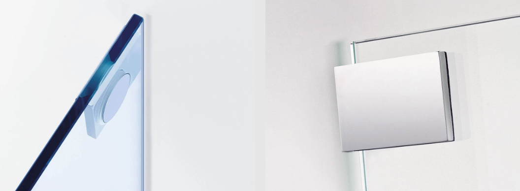

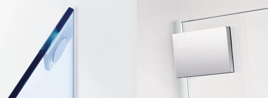

    Zum Vergleich: Bei der alten Variante hätte ich zwei direkte Wandbefestigungen oberhalb der Vorwand geplant und im Bereich der Vorwand lediglich mit Silikon gearbeitet. Soetwas in der Art:
    Das geht nun nicht so einfach, da die schmale gemauerte Wand zur Duscheninnenseite kein bzw. wenig Futter für das Bohrloch hat.

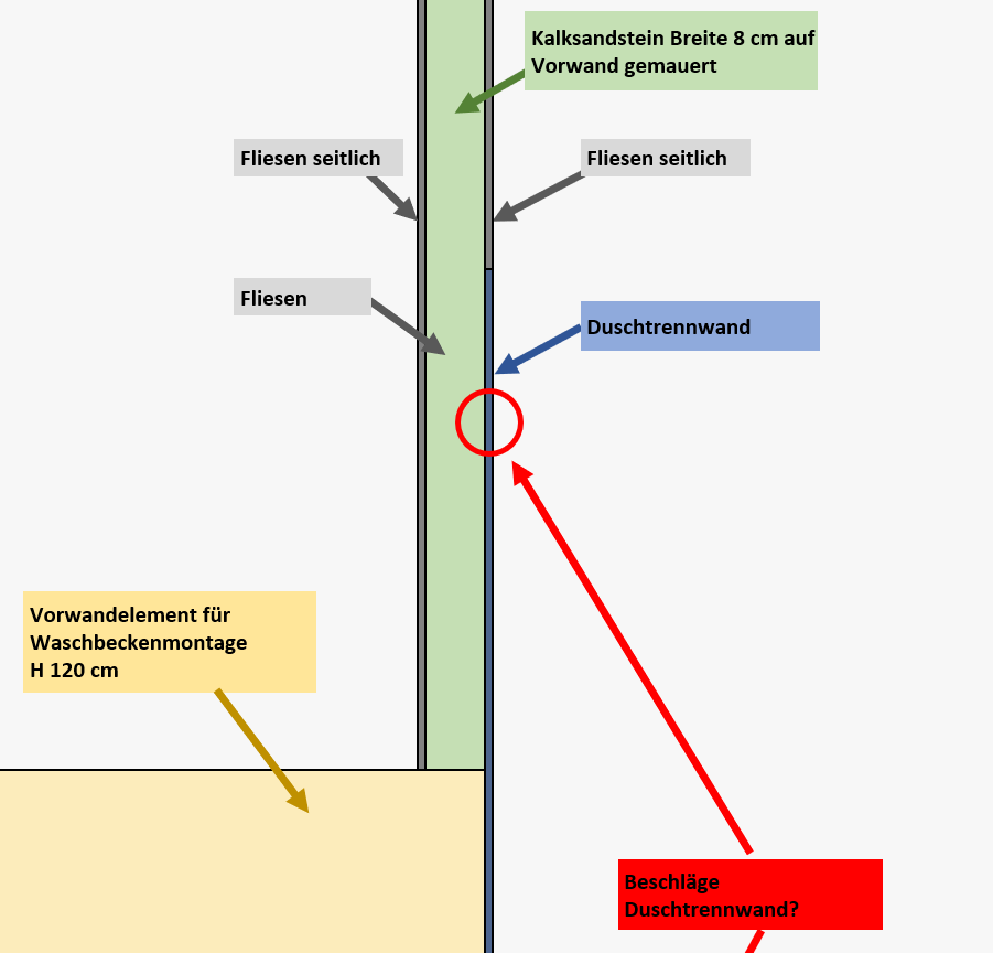

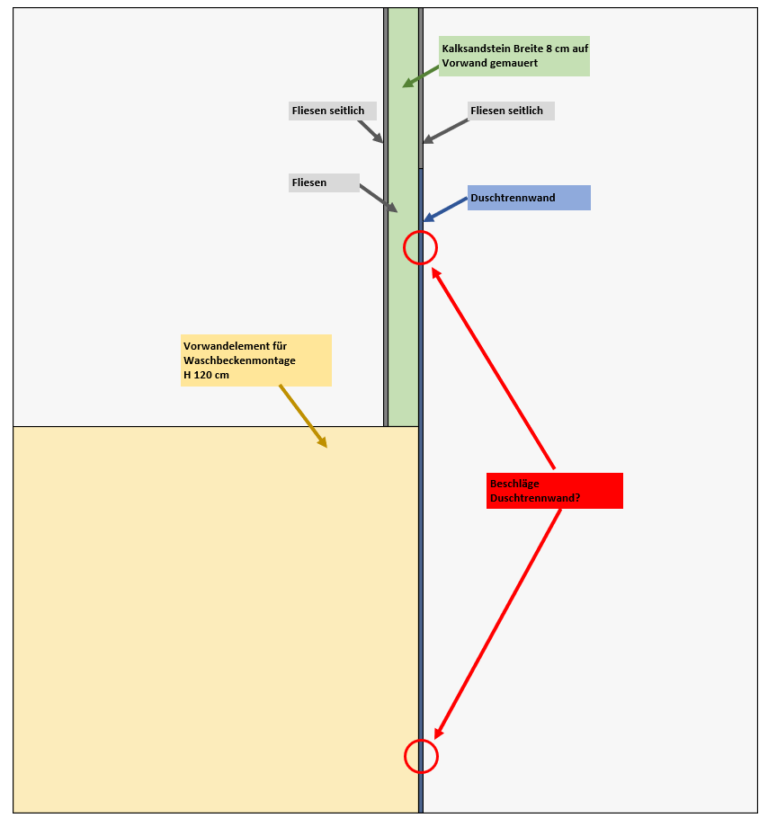

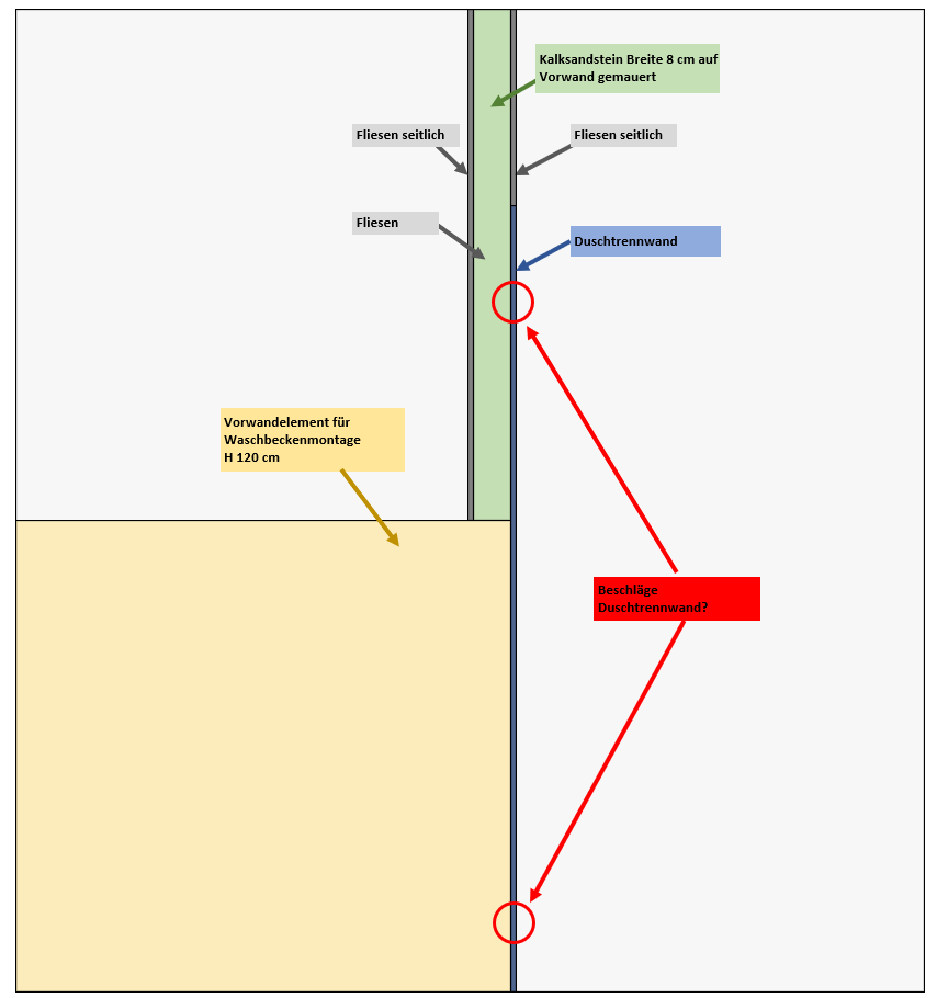

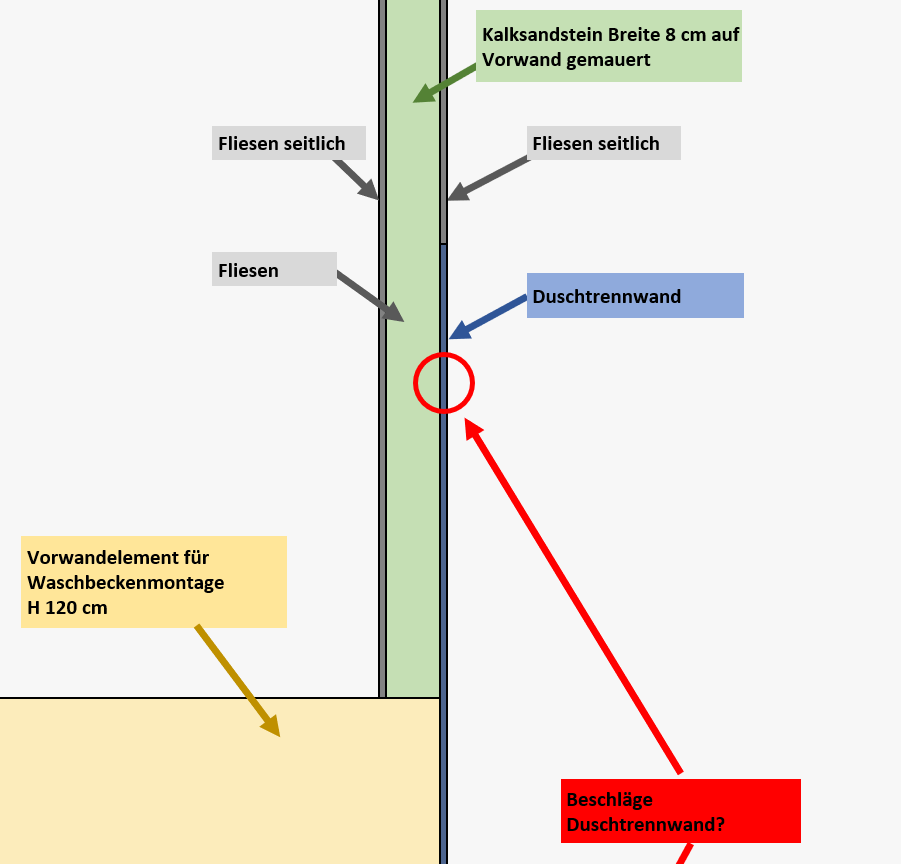

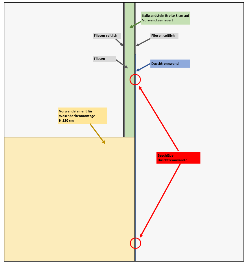

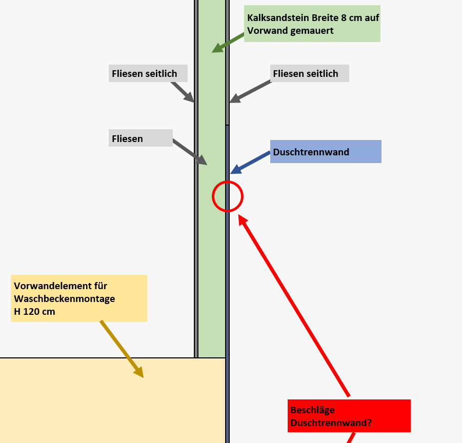

    Hier eine Skizze in der Draufsicht auf die Wand, an der die Duschtrennwand montiert werden soll. Die Duschtrennwand kommt so zu sagen auf den Betrachter zu:
    Seht ihr da eine Möglichkeit die Duschtrennwand bündig mit den Fliesen zu montieren, so dass es auch gescheit ausschaut?
    Welche Arten von Wandbefestigungen für die bündige Montage kommen in Frage?
    Ich kläre das natürlich am Ende noch mit dem Duschkabinenlieferanten oder spätestens beim Aufmaß, aber mir läuft die Zeit davon. Will ich am Bad noch baulich was ändern lassen, muss es schnell entschieden werden. Es bleibt die Frage, ob die grüne Kalksandsteinmauerung sinnvoll ist oder nur Probleme bei der bündigen Montage der Duschtrennwand macht.
    Worst Case müsste die Duschtrennwand weiter nach links rutschen. Dann haben wir aber zig Kanten zum pflegen. Das würden wir gerne vermeiden.

    Lass dir in die Abmauerung direkt ein Glastrennwandprofil einbauen. Das ist dann bündig mit den Fliesen, die Scheibe wird reingeschoben und an beiden Seiten versiegelt. Vom Profil sieht man dann nichts mehr.

    Die Vorwand unten ist Metallständer mit Gipskarton. Kann man da eine solches UP Profil prinzipiell einlassen?
    Die Wand steht schon... ;)

    Ja das Profil kommt in die Fliesenebene. Das ist Aufgabe des Fliesenlegers. Wird wie eine normale Jollyschiene eingefliest.

    Warum wird die gesamte Vorwand nicht einfach raumhoch, sieht doch eh viel besser aus?
    Ansonsten wie @SvenvH schon schreibt gibt’s beispielsweise bei Schlüter passende Profile.
