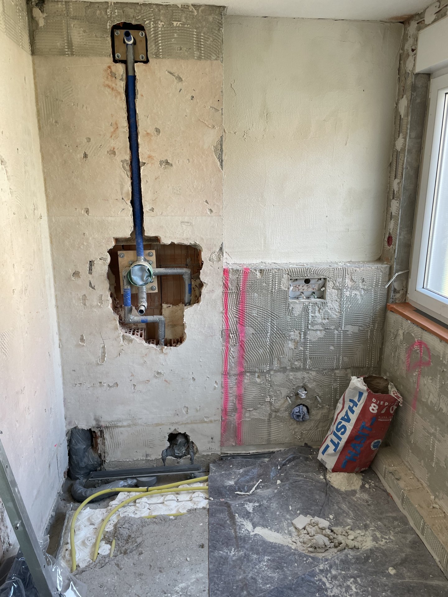

    Die Wand soll auf den Estrich mit FBH?
    Da würde ich kein Ytong nehmen. Ich würde die Wand nur 1,80 m hoch herstellen.
  4. #4 Simon91, 24.03.2022
    Simon91
    Simon91
    22.10.2019
    Genau, die Wand kommt auf den Estrich (Pinke Markierung wird die Wand). Der Regenduschkopf ist auf der Höhe 225cm, deshalb haben wir an 2m gedacht. Denkt ihr das spritzt bei 1,8m immer die Wandoberseite voll?
    Und warum auf keinen Fall Ytong? Also lieber Trockenbau mit OSB Platten?

  9. #9 Simon91, 24.03.2022
    Simon91
    Simon91
    22.10.2019
    Also die Fußbodenheizung ist ca. 4cm unter Oberkante Estrich.
    Sprich 3cm bohren sollte kein Problem sein.
    Der Handwerker meinte er würde die OSB Platten zum versteifen benutzen. Wenn das alles sauber abgedichtet ist kommt doch normal keine Feuchtigkeit an die Platte oder?

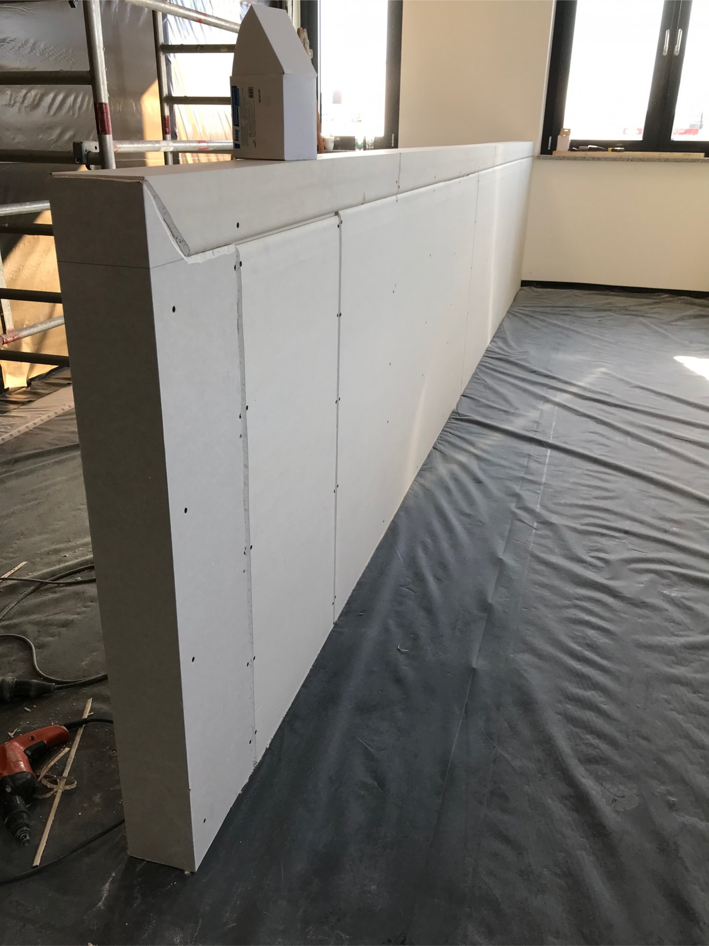

  10. Alex88
    6.755
    3.695
    was macht der beruflich?
    Ich habe schon zig Brüstungen und freistehende Wände gebaut und habe noch nie eine OSB dazu verwendet,
