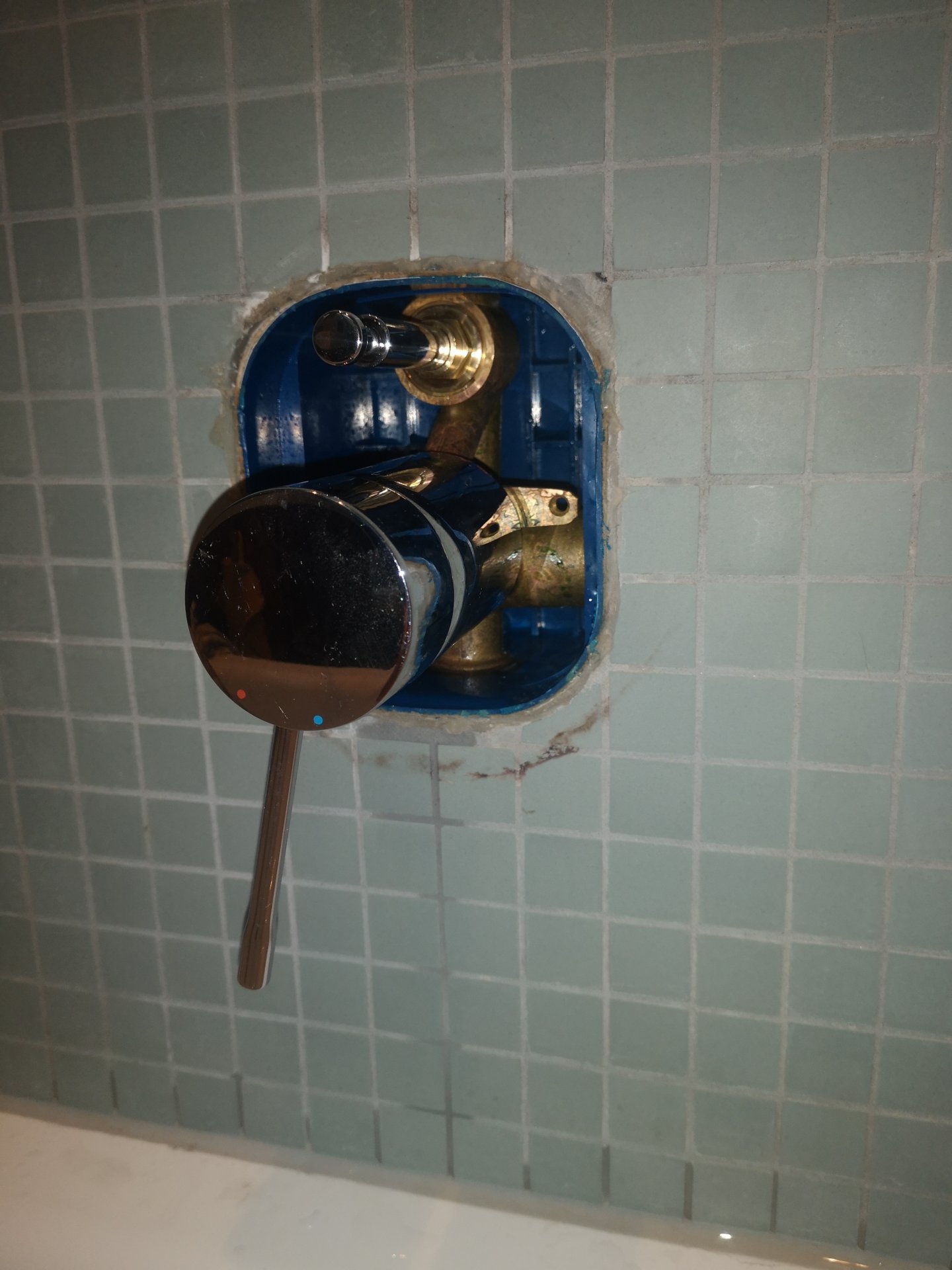

    Wir haben eine Grohe Essence Unterputz Einhand-Brausebatterie (älteres Modell von 2014) wo das Umschalten von Badewannenauslass zu Duschbrause nicht mehr funktioniert.
    Das Umschalten vom Badewannenauslass zur Duschbrause hat einige Male in den Monaten vorher ein lautes Geräusch gegeben.
    Dann konnte man den Umschalter plötzlich nicht mehr von Badewannen Auslass auf Duschbrause umstellen.
    Der Umschalter wurde nun ersetzt, jedoch kommt kein Wasser aus der Brause nach dem ersten Umstellen von Badewannenauslass auf Duschbrause. Der Umschalter stellt sich dann nicht mehr auf Badewannen Auslass um und lässt sich auch nicht manuell herausziehen.
    Erst wenn die Hauptwasserleitung abgestellt und der Wasserdruck entwichen ist gibt es ein kleines saugendes Geräusch und der Umschalter lässt sich nun manuell rausziehen und auf Badewannenauslass umstellen.
    Ich befürchte das Problem liegt an einem anderen Teil, jedoch möchte ich natürlich verhindern, dass die Unterputz Box repariert oder ausgetauscht werden muss, was bedeuten würde dass die Wand geöffnet werden müsste...
    Kennt hier jemand zufällig dieses Problem und weiss einen Rat?

    Solche Armaturen verkalken irgendmal und verursachen dann Probleme.
    Ob man die Armatur mit Essigessenz (75 % davon ist reines Wasser) entkalken kann, muß man probieren.
    Im Netz wird man vermutlich eine Zeichnung dieser Armatur finden und sollte sie sich ansehen. Es gibt allerdings zwei selbständige Firmen unter dem Namen Grohe. Jeder hat sein eigenes Programm.
    Die verkalkten Teile sind in der Regel, ohne die Wand aufzuschlagen, von vorne zugänglich.
    Wenn eine Firma die Teile ausgetauscht hat, sollte man sie zur Nachbesserung auffordern.
