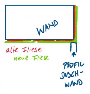

    Hallo allerseits,
    erstmal eine kurze Umschreibung der Rahmenbedingungen. In der Mietwohnung meiner Oma wurde ihre Badewanne durch eine barrierefreie WalkIn Dusche ersetzt. so weit, so gut. Was allerdings offenbar nicht im Auftrag der Hausverwaltung stand und somit auch nicht ausgeführt wurde, ist die Installation einer Duschtrennwand. Die Kosten für die Nachbeauftragung der Firma sind schwindelerregend und werden auch nicht mehr von der Hausverwaltung übernommen. Ob das jetzt rechtens ist oder nicht, muss hier bitte garnicht das Thema sein und muss an anderer Stelle geklärt werden. Auf jeden Fall muss die Oma duschen können.

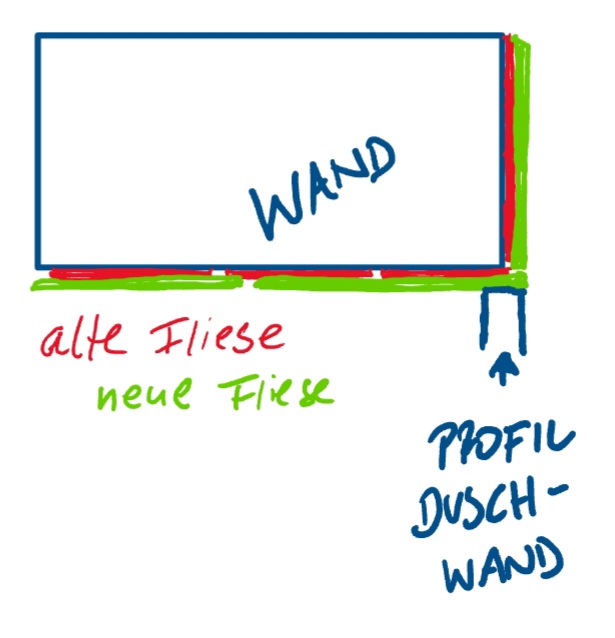

    Also wurde eine Duschwand (1700x400x8 mm ESG) mit entsprechendem Profil besorgt. Nun bin ich hingefahren (ist ein etwas weiterer Weg) und wollte Sie anbringen. Dabei habe ich festgestellt, dass der neue Fliesenspiegel auf den alten aufgebracht wurde. An der Stelle, wo das Wandprofil zu befestigen wäre, bin ich zum einen nun wirklich knapp an der Fliesenkante (ca. 4 mm) und würde - sollte mir das Bohrloch unwahrscheinlicherweise beschädigungsfrei gelingen - in die Stirnseite der Altfliese bohren und nicht in die Wand. Spätestens dann hätte ich wohl kaputte Fliesen und noch immer kein belastbares Dübelloch.
    Wie ich das sehe, bleibt mir da nur das Kleben des Profils. Der Gedanke daran macht mich ziemlich hibbelig, denn es soll natürlich sicher sein. Welchen Kleber kann ich hierfür nutzen, der Profil samt Scheibe hält (Stabistange kommt natürlich auch dran)?
    oder habe ich gar eine andere Lösung übersehen?

    Aquariumsilikon, nichts hält besser

    Wo ist denn da die Dusche? Mir wurde mal seitens eines Fachbetriebes für eine eventuelle Nachrüstung einer Duschtrennwand gesagt, dass man mindestens 10cm Wand haben muss, wo eine Trennwand installiert werden kann. also nicht Ecke, sondern 10cm weiter nach innen. Ansonsten hält es nicht. Also das Dübeln.

    Na ja, duschen kann man auch ohne Trennwand. Gibt ja auch Duschvorhänge.
    Was mir aber als erstes in den Sinn kam, war eine ordnungsgemäße Abdichtung, sowohl auf den alten Fliesen an der Wand, aber insbesondere im gesamten Badezimmerbereich Fußboden. Ob das wirklich gemacht wurde?
    So lange das nicht klar ist, würde ich nen Teufel tun und irgendwas irgendwo anbringen.
