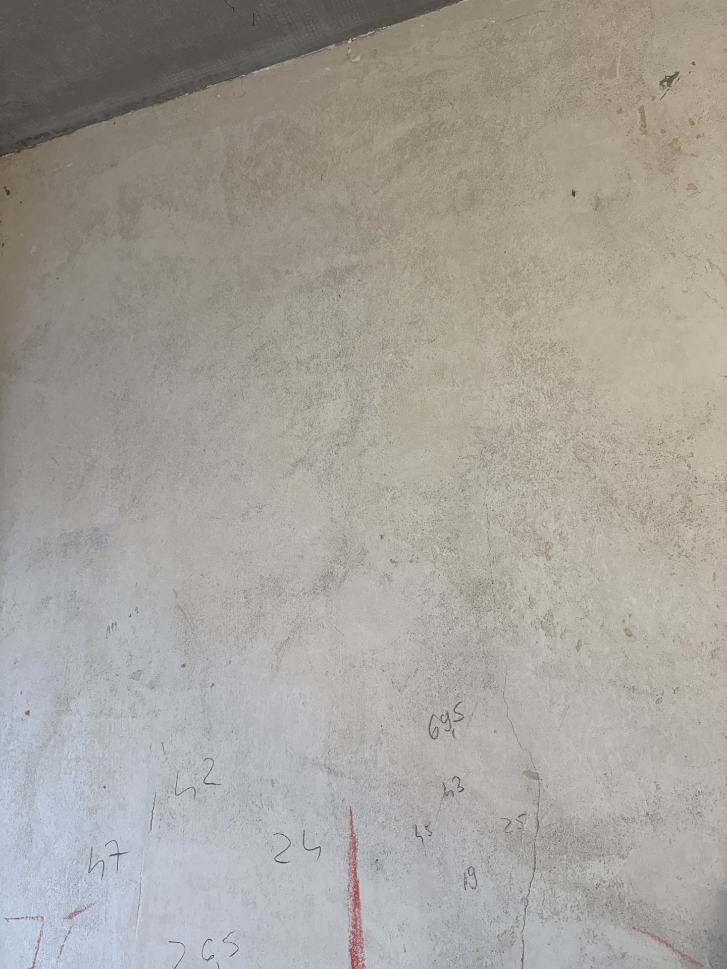

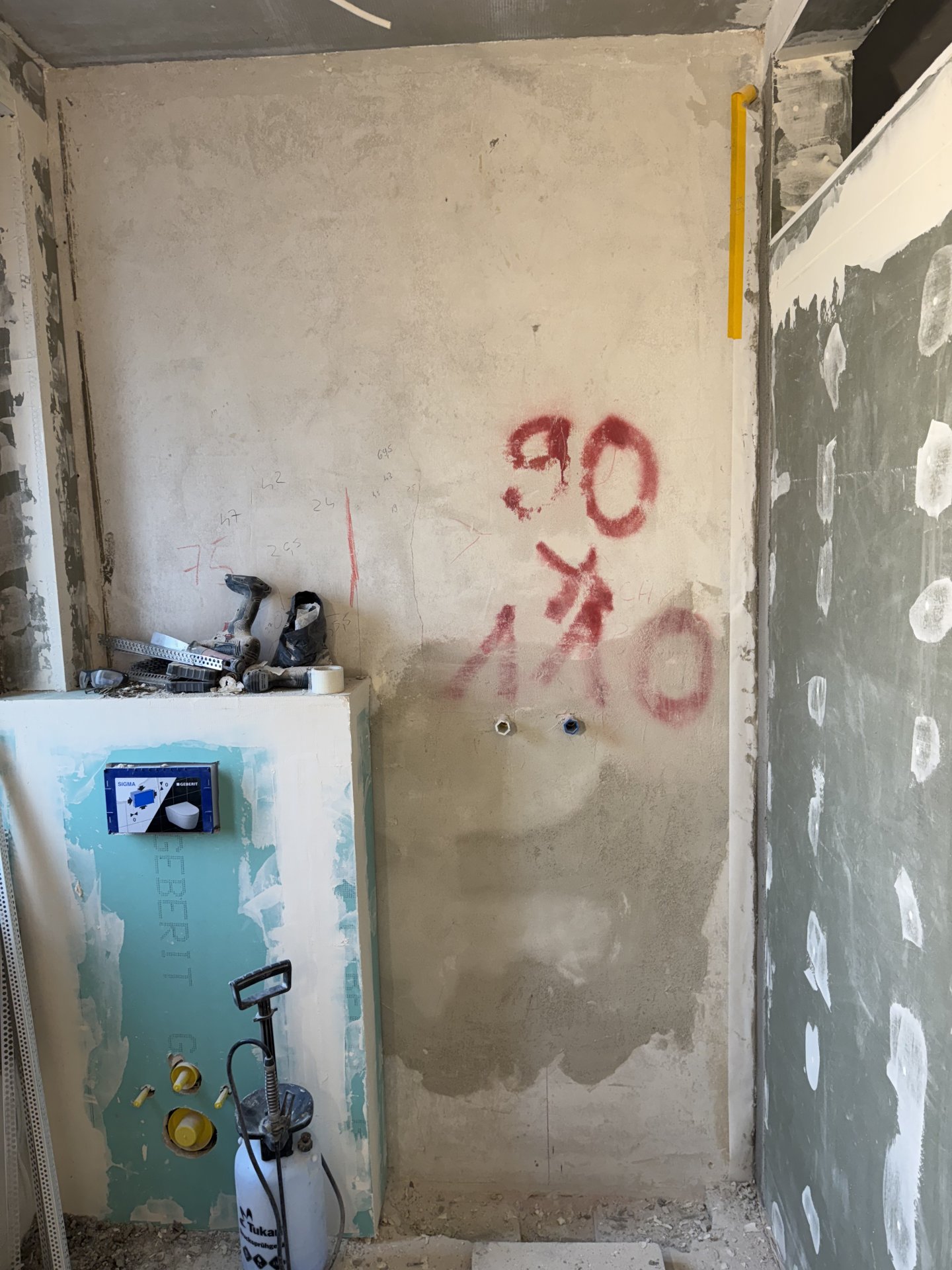

    nachdem wir unser Bad um einen Meter vergrößert haben, haben wir jetzt hier eine Wand, die früher nicht im Badezimmer, sonder im Flur war. Daher weiß ich nicht aus welchem Material (Gips oder Kalk) diese Wand ist.
    Diese Wand wird am Ende vom Fliesenleger mit einer Dichtungsmasse verputzt und dann bis zur Decke verfliest, da hier die Dusche hin kommt.
    Alle andere Wände hatte ich bis auf die Porenbetonsteine abgetragen und neu mit Kalkzementputz aufgezogen. Diese Wand hatte ich bisher aber gelassen, da sie sehr eben ist.
    Normalerweise würde ich jetzt am Ende eine Schicht Kalkspachtel drüber ziehen und darin ein Armierungsgewebe einbetten. Darüber wird dann der Fliesenleger seine und seine Fliesen aufbringen (Ich hoffe die Fliesen halten auf dem Armierungsgewebe und dem Kalkspachtel).
    Bei dieser Wand weiß ich jetzt nicht wie ich weitermachen soll. Sollte diese aus Gips sein, darf ich kein Kalkspachtel drauf machen. Rotband wollte ich nicht nehmen, da es sich ja um das Bad handelt und ich da keine Gips verwenden sollte.
    Soll ich diese Wand jetzt doch wieder komplett neu hoch ziehen?
    Was meint ihr? Bin für jeden Tipp dankbar.

    Ob Gips oder nicht, ist egal, denn
    Manche bauen ihr ganzes Bad sogar aus Gipskartom.
