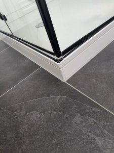

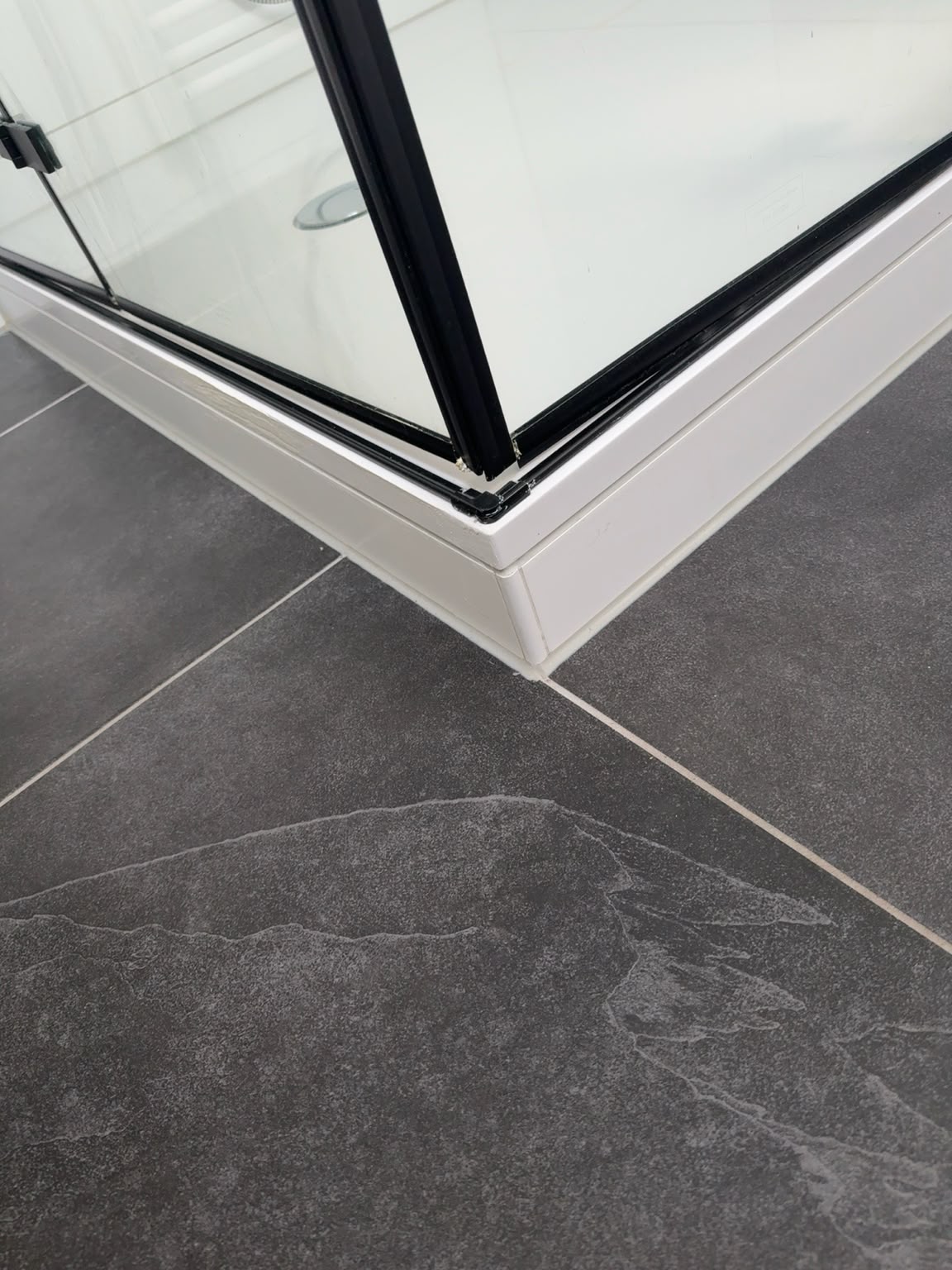

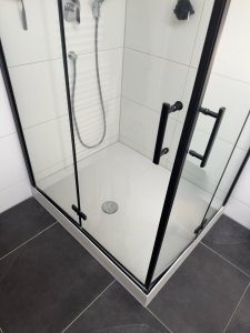

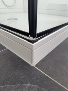

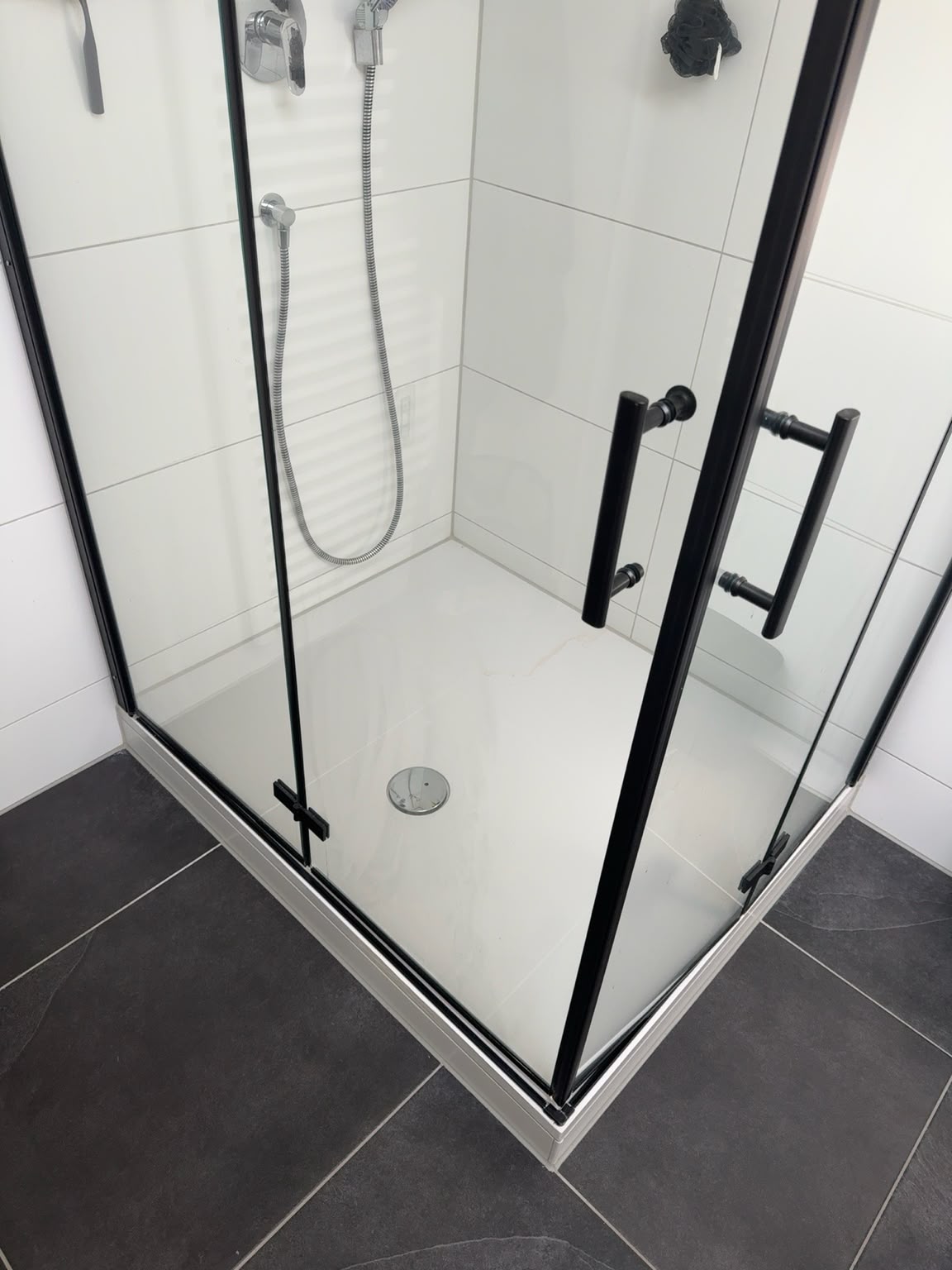

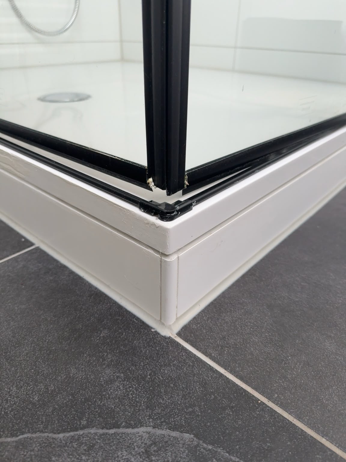

    ich suche Rat bezüglich unserer Duschwand.
    Vorab: Die Firma/ Der Installateur ist nicht mehr greifbar.
    Wie auf den Bildern zu sehen, ist die Duschglaswand leider zu klein und die Magnete schließen nicht bündig ab am Ende.
    Sprich Wasser tritt beim Duschen aus.
    Gibt es dafür Abstandshalter oder hat jemand damit Erfahrung und eine Lösung für mich? Danke! :e_smiley_brille02:

    Ich verstehe nicht so ganz, warum die Wände vollständig in die Profile geschoben wurden. Rein optisch sieht das so aus.

    Ja, der Fehler liegt m.E. am Wandanschluss, dort lässt sich das Abstandsmaß so einstellen, dass sich die Türen treffen.
    Ob das jetzt noch zu korrigieren ist vermag ich nicht zu beurteilen...

    Und die hat das so eingebaut / hinterlassen? Oberpeinlich für den Laden!

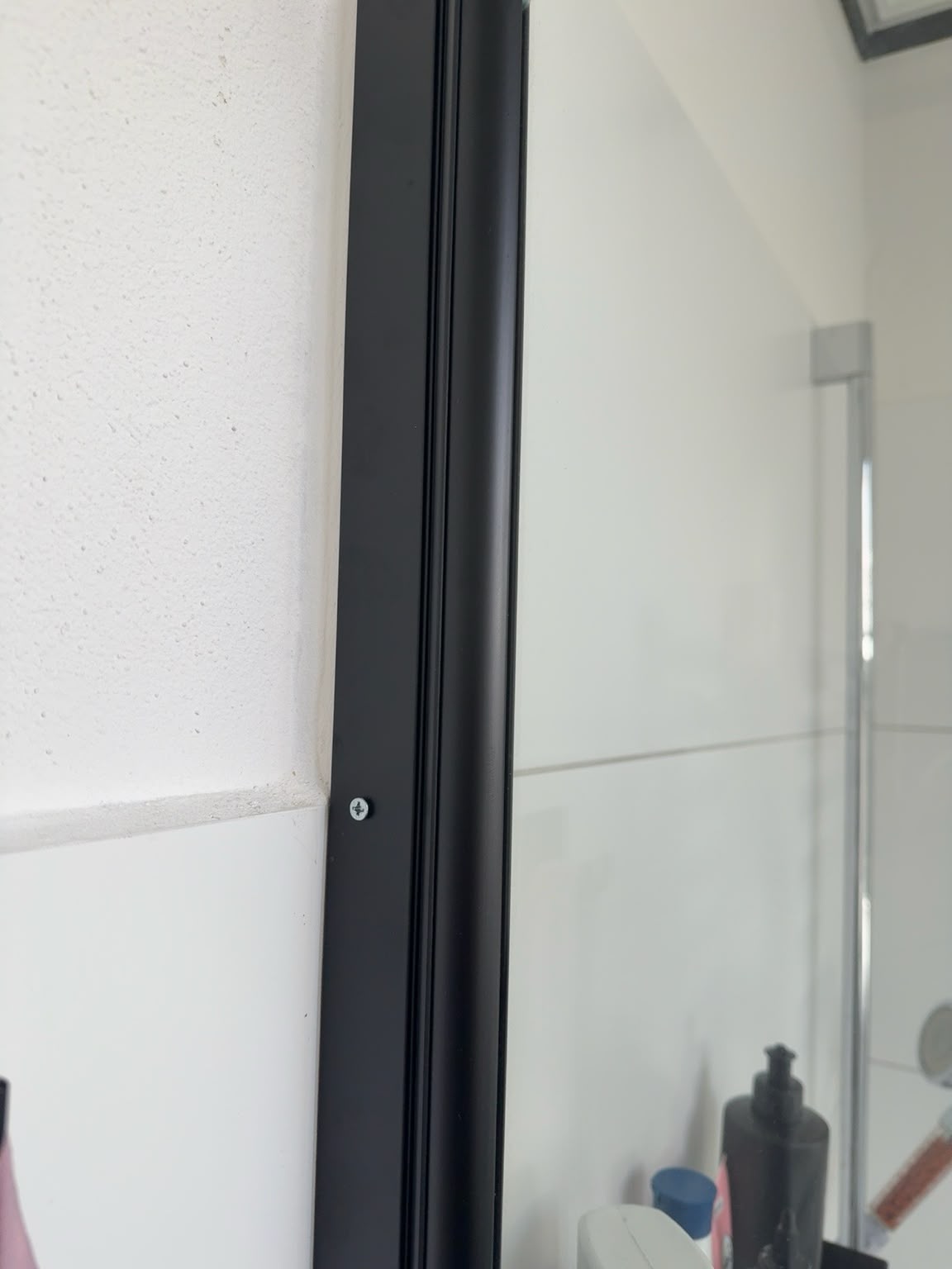

    Das ist die Ursache:
    Und verkehrt herum sind die Profile auch noch an die Wand montiert worden. Die Befestigung erfolgt von innen, d.h., die Kreuzschlitzschraube(n) ist(sind) sind von aussen nicht zu sehen.
    Du hast doch sicherlich eine Montageanleitung. Wenn nicht, such diese anhand der Modellbezeichnung auf der Rechnung raus. Dort ist alles beschrieben.
    Oder kurz: Alle Kreuzschlitzschrauben (vermutlich 2 je Seite) in den Profilen lösen und die Wandelemente jeweils ca. 1 cm herausziehen, so dass die Türen vorne auf der Ecke einen 90 Grad Winkel bilden können. Das siehst ja selbst, wenn's passt. Aber Achtung, erst eine Wand, dann die zweite und am besten zu zweit arbeiten.

    Für mich sieht das eher danach aus, dass die Scheiben zu weit in den Profilen stecken und nicht dass wirklich Glas fehlt. Mit Abstandshaltern würde man dann nur an der falschen Stelle herumtun. Liegen die Magnetleisten eigentlich sauber aneinander, wenn man die Türen vorne von Hand etwas weiter nach außen hält?
