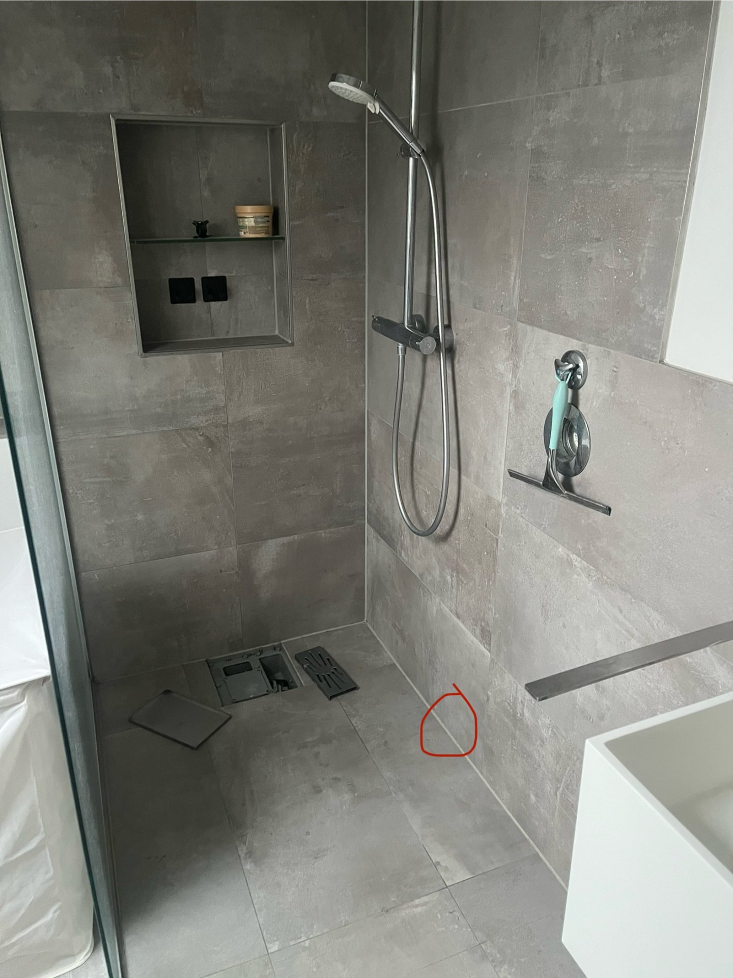

    ich habe zurzeit eine Bodenebene Dusche, mit einer Plancofix Duschpumpe, diese ist jetzt zum zweiten mal in 3 Jahren defekt, lauter als versprochen und reinigungsintensiv. Ich habe jetzt vor eine Duschwanne einzubauen, spricht etwas dagegen die Duschwanne auf die Fließen zu stellen? Auf dem Foto ist die Stelle des Abflusses markiert.
    Vielen Dank.

    Kannst du machen. Styroporträger mit PU schaum festkleben. Wanne drauf. Abfluss darunter anschließen. Styroporträger verfliesen (am besten mit den gleichen Fliesen wie an der Wand) und verfugen. Fertig.
    Tip: Kaldewei hat gute Email Wannen mit nonslip Oberfläche + gute Styroporträger + gute flache Abflussgarnituren.
