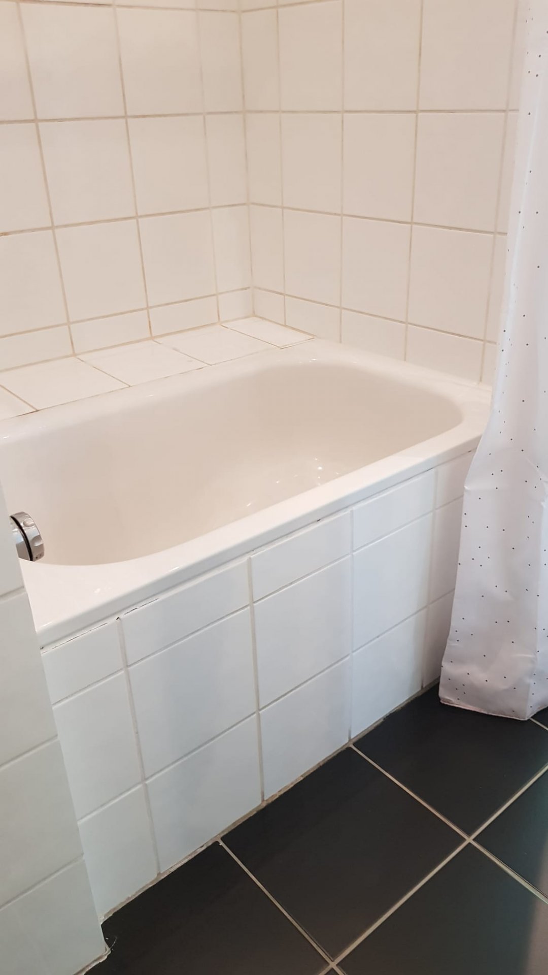

    Hier die aktuelle Situation:
    Die Nische, in der sich momentan eine kleine Wanne befindet, ist von Fliese zu Fliese 105 cm breit. Die verbaute Wanne ebenso und 70 cm tief. Abgedichtet ist angeblich alles, allerdings würde ich für die Übersicht und aufgrund mehrerer gebrochener Fliesen den unteren Meter Fliesen entfernen, drunter neu abdichten inklusive Boden, und neu fliesen. Die Sitzkante muss leider bleiben, da durch den Sockel auch Rohre verlaufen.
    Die verbauten Fliesen sind ca. 7 mm dick mit ca. 5 mm Fliesenkleber drunter. Das ergibt ein Maß von roher Wand zu roher Wand von 107,4 cm, also ein blödes Zwischenmaß für das es keine Standardwannen gibt. Die Wände einfach zu versetzen ist leider nicht möglich, da in beiden Leitungen verlaufen.

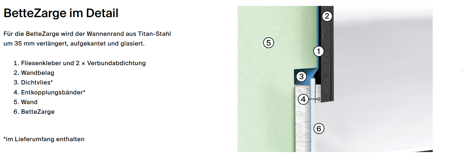

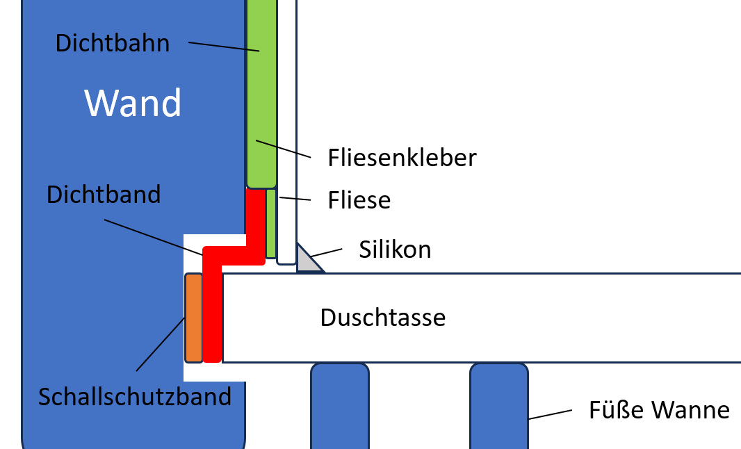

    2. Je Seite ca. 1,5-2 cm Putz wegnehmen um die Wanne "in" die Wand zu setzen. Ich hänge mal ein Bild an wie ich das meine. Dadurch könnte man die Abdichtung besser realisieren. Ich hänge ein Bild an um zu verdeutlichen was ich meine:
    Von Bette gibt es ein System, wo das ähnlich umgesetzt wird:
    Eine weitere Möglichkeit wäre, einen gefliesten Boden umzusetzen.
    Wie würdet ihr die Situation lösen? Ich bin für jeden Input dankbar. Momentan tendiere ich zu Lösung 2, vielleicht erachtet ihr das aber auch als Wahnsinn. Seht ihr da Probleme mit der Abdichtung?

    Für einen Bodenablauf müsste man erstmal wissen in welcher Höhe sich das Abwasserrohr befindet. Fällt die Wahl auf eine Duschtasse dann mit 110cm Breite und den Putz wegstemmen. Das ist in der Tat besser abzudichten und sieht auch optisch deutlich besser aus. Die Fliesen aber am besten komplett entfernen, da man zum einen die Abdichtung höchstwahrscheinlich nicht Fachgerecht an die alte anschließen kann und die neuen Fliesen nur selten zu den alten passen. Die Duschecke würde schon reichen. Auf jeden Fall immer ganze Wände neu befliesen.
