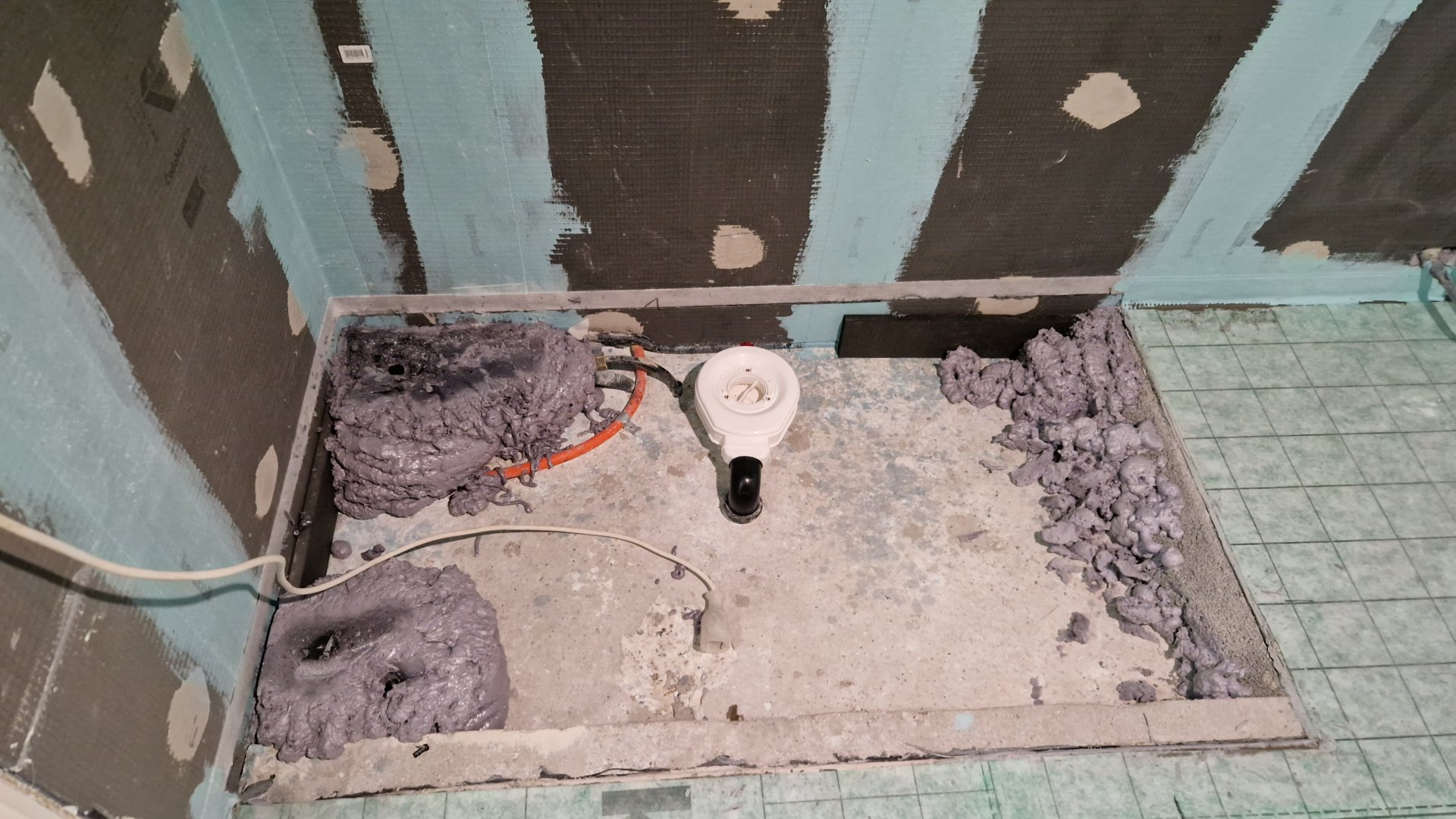

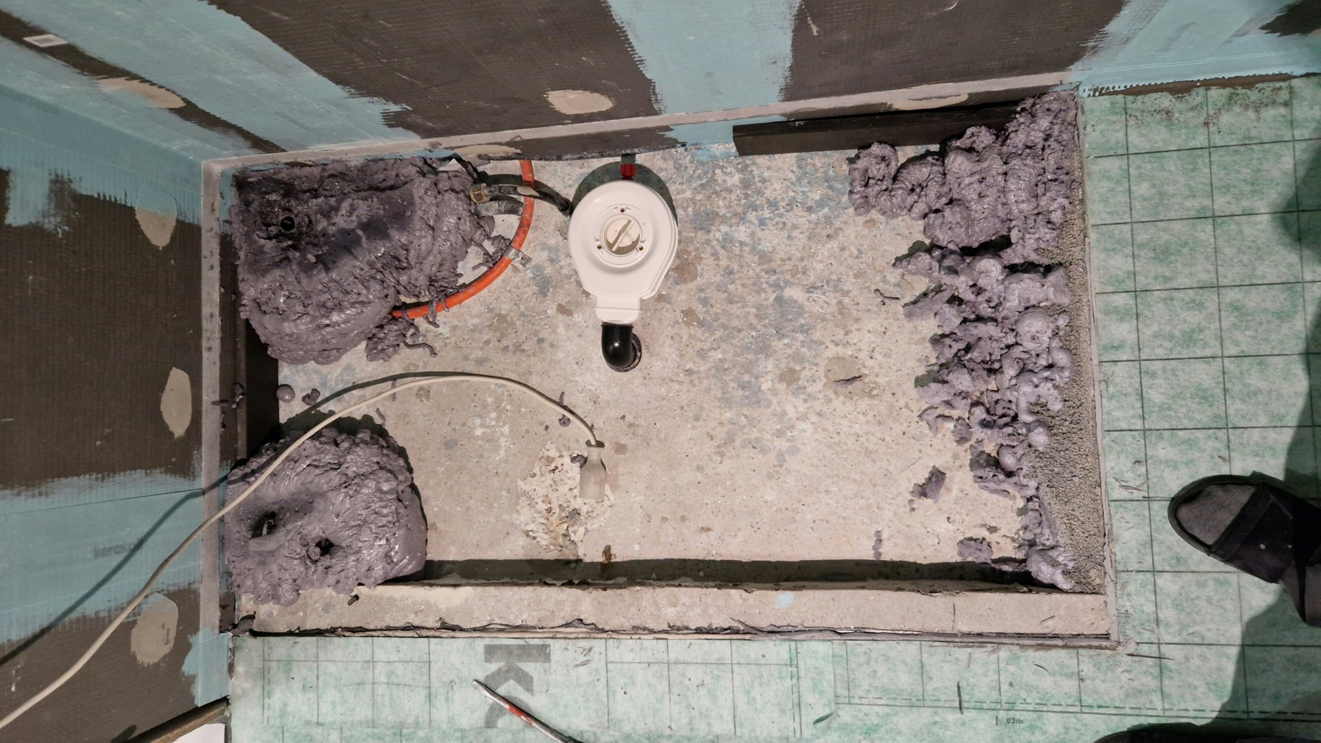

    Guten Tag,
    bei meiner Badsanierung wurde eine Kaldwei 160x80 Duschwanne verbaut. Leider wurde diese durch den Fliesenleger beschädigt und ich habe sie nun wieder ausgebaut. Jetzt ist meine Frage ob das so gemacht wird oder ob ich lieber einen neuen Sanitärbetrieb suchen soll. Die Wanne stand auf 4 Füßen die an den Ecken positioniert waren. Dann alles mit Schaum was mir irgendwie komisch erscheint.

    warum komisch ? Muss man doch unterfüttern
    Es gibt auch Styropor Träger aber das hast du wohl nicht beauftragt ?

    Das entspricht nicht dem Standard.
    1. Es fehlt die Befestigung durch eine Schiene entlang der Wand.
    2. Die Füße müssen über die gesamte Fläche verteilt sein. Alternativ Styroporwannenträger.
    In der Einbauanleitung des Wannenherstellers wird der fachgerechte Einbau beschrieben.

    Mal ne blöde Frage, wo ist denn die Abdichtung? Kommt die noch, oder übersehe ich die?

    Falls es um den Boden geht, nein da ist nichts abgedichtet. Da wurde mir gesagt geht nicht weil da Leitungen liegen und unnötig wäre es auch da nachher ein Wannendichtband um die Wanne gezogen ist.

    Und an der Wand? Wo ist da die Abdichtung? WEDI-Platte bzw. Jackoboard ist keine Abdichtung!
    Im Anschluss zur Duschtasse würde ich mir dann z. B. ein Schlüter Dilex AS wünschen

    Laut Fliesenleger ist Wedi als Abdichtung ausreichend. Ich werde ihren Vorschlag aber mal erwähnen.

    Dann tut es mir Leid, dann hat dein Fliesenleger keine Ahnung von seinem Job. Frag ihn mal nach der DIN 18534. Er sollte dir ohne zu überlegen sagen können, was der Inhalt der DIN ist. Zur Information für dich, daran ist geregelt, wie man Innenräume, vor allem Nassräume ( z.B. Bäder) fachgerecht abdichtet. Diese Norm muss er kennen, wenn er Fliesenleger ist.

    Dein Flisör ist ein Schwätzer, der seine Fachregeln nicht kennt.
    Er sollte wissen, welche Baustoffe als Abdichtung zugelassen sind nach DIN 19534 oder nach ZDB-Merkblatt "Verbundabdichtungen". In keinem dieser Regelwerke sind Polystyrolschaumplatten oder deren dünne Zementbeschichtung als Abdichtung gelistet.

    Ich nehme alles zurück, was ich gesagt habe. Es ist tatsächlich möglich mit Platten eine Abdichtung herzustellen. Hab es in der DIN gerade nachgelesen. Die Anforderungen sind aber relativ hoch. Die Platte muss geprüft sein, es dürfen nur vom Hersteller zugelassene Produkte für diesen Fall genommen werden usw.
    Ob die Ausführung hier im System richtig ist, kann ich nicht sagen.
    Also, Asche auf mein Haupt, ich lag falsch.

    Da kann ich mich @ToTi nur anschließen.
    Das hab ich bisher nicht auf dem Schirm gehabt, dass die einfachen Wedi-Platten auch eine Zulassung bzw. abP bzw. aBZ als plattenförmige Verbundabdichtung haben. Bin bisher davon ausgegangen, dass dies nur für die Formteile (Bodenelemente) der bodengleichen Duschen gilt. Danke @Fabian Weber
