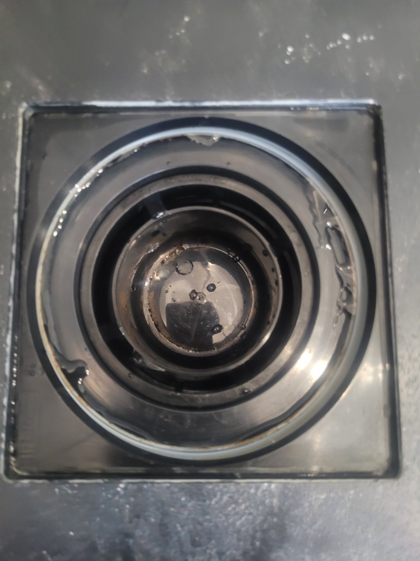

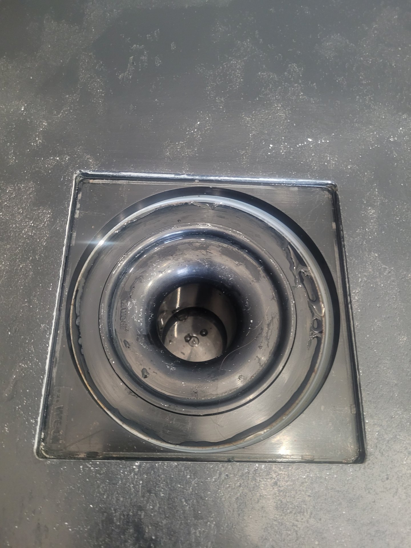

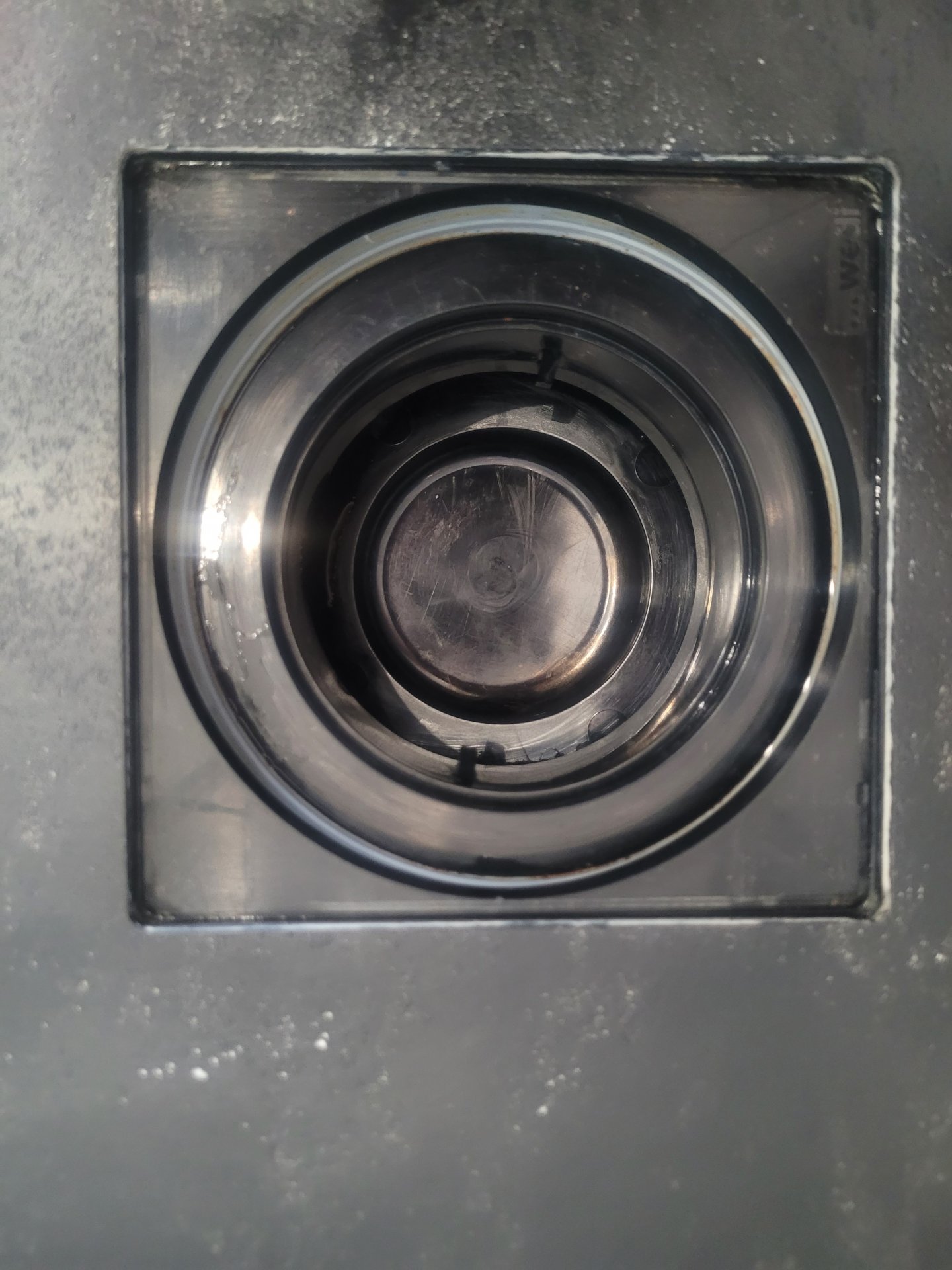

    Zeig mal Bilder.
    Manchmal gibt es Revisionsöffnungen, aber bei modernen, flachen Wannen ohne Sockel fehlt diese oftmals. Die Revis sind hinter Fliesen versteckt und manchmal muss man die Fugen auftrennen, um ran zu kommen.
    Anhand des videos:
    kannst du den Deckel abnehmen und das Siphon zeigen?

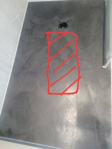

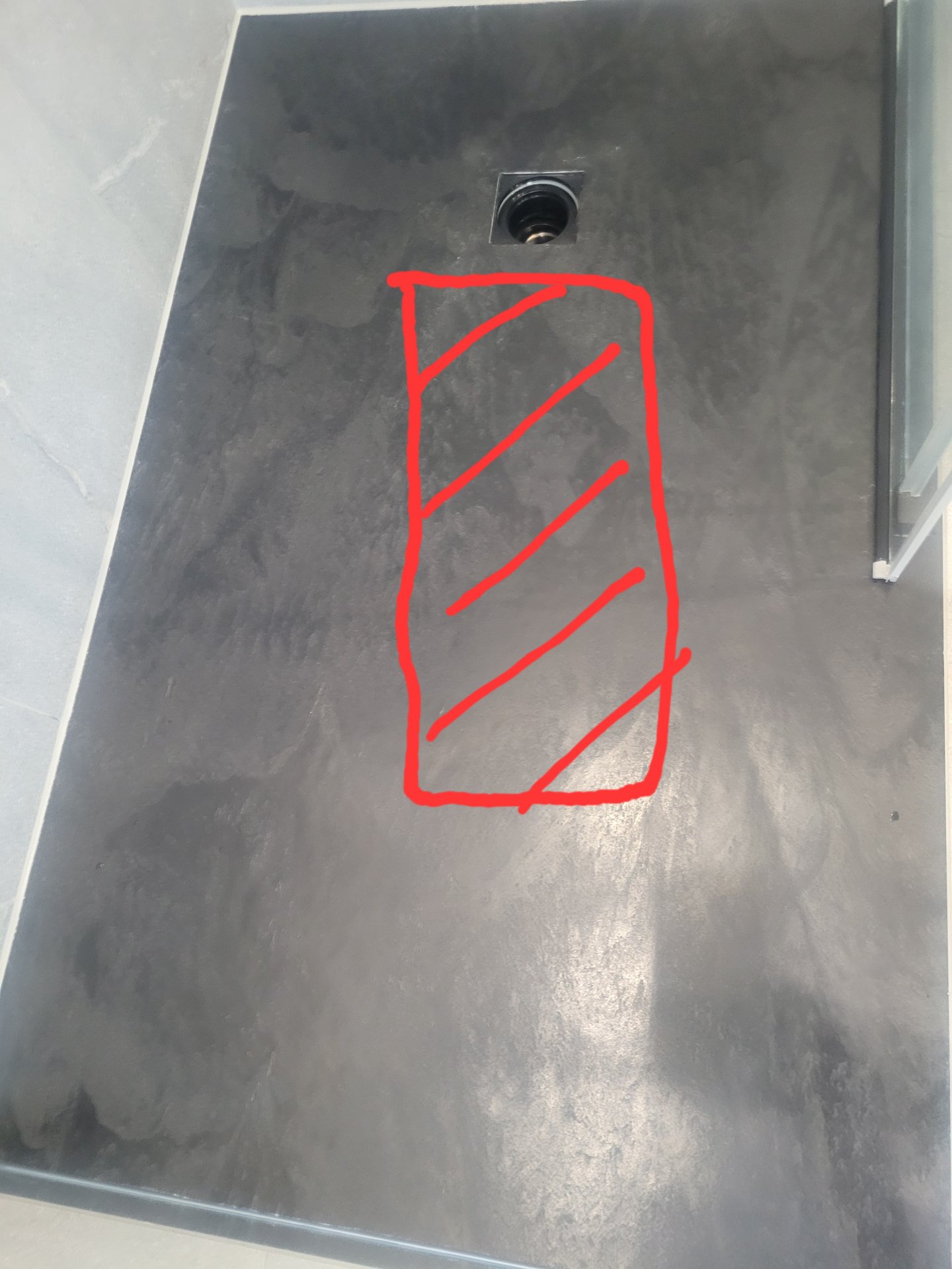

    Anbei die Bilder. Es tritt eigentlich nur im rot markierten Bereich auf außen garnicht.
  8. BaUT
    9.026
    5.645
    Logisch! Weil die Platte an den Rändern fest aufliegt und in der Mitte federt und pumpt.
    Vermutlich nur wenn du die Duschwanne raus reißt und danach musst du dann alles neu bauen.
