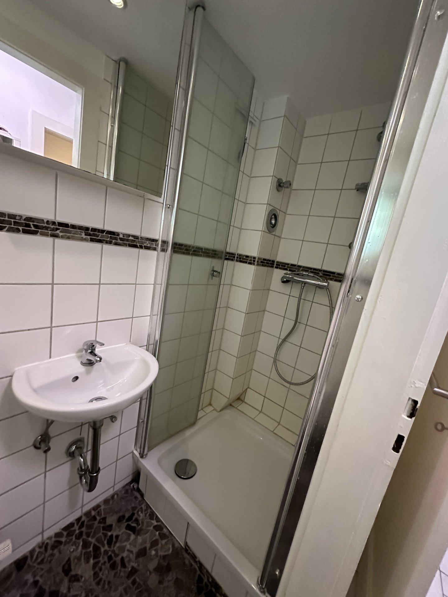

    In meiner vermieteten Wohnung wurde vor 5 Jahren bei der Sanierung des Bades die Duschtasse scheinbar nicht fachgerecht montiert. Die Duschtasse ist nicht fest montiert und hat es etwas spiel nach unten. Beim betreten senkt sie sich leicht ab. Hierdurch ist ein Wasserschaden entstanden, da die Wartungsfugen so reißen und nicht dicht sind. Wie behebt man nun das Problem? Ist nur die Möglichkeit da die komplette Duschtasse aus und wieder fachgerecht mit Styropor Träger einzubauen? Kann man nachträglich die Duschtasse mit Füßen befestigen ohne sie auszubauen?

    das Problem ist leider gar nicht so unüblich, wenn Duschtassen nicht richtig oder nur „halbherzig“ eingebaut wurden. Wenn die Duschtasse Spiel hat, dann reißen zwangsläufig die Silikonfugen, und es kommt zu solchen Schäden, wie du sie beschreibst.
    Nachträglich Füße anzubringen, ohne die Duschtasse auszubauen, ist in der Praxis kaum möglich. Du müsstest ja irgendwie unter die Duschtasse kommen, und das geht normalerweise nur mit Ausbau. Dabei kann man dann auch gleich prüfen, ob es Feuchtigkeitsschäden im Boden oder in den Wänden gibt, was bei einem Wasserschaden nach 5 Jahren nicht unwahrscheinlich ist.
    Die beste und sicherste Lösung ist tatsächlich, die Duschtasse komplett auszubauen und neu zu montieren – diesmal fachgerecht. Mit einem Styropor-Träger oder einem stabilen Unterbau (z. B. Estrich oder spezieller Montageunterlage) kannst du das Spiel verhindern. Wichtig ist, dass alles eben und stabil ist und die Silikonfugen nur zur Abdichtung, nicht zur Stabilisierung genutzt werden.
    Falls der Austausch aktuell zu aufwendig oder teuer ist, kannst du als Übergangslösung die Fugen erneuern. Aber das ist wirklich nur eine temporäre Lösung, weil das Problem mit der Instabilität dadurch nicht gelöst wird.

    Eine Erneuerung der Fugen hat leider nicht gebracht. Vor drei Monaten schon durchgeführt und leider sind sie schon wieder undicht. Damals hatten wir noch nicht gesehen, dass die Dusche so viel spiel hat.

    Eine Silikonfuge ist keine Abdichtung. Da ist schon sehr viel früher was gänzlich verpfuscht worden.
    Das muss komplett raus und die Duschwanne fachgerecht montiert und mit samt den Wänden eingedichtet werden, danach Wände neu fliesen.

    Die Silikonwartungsfuge ist keine Abdichtung ! Selbst wenn in dieser Ecke keine Duschtasse stehen würde, dürfte dort kein Wasserschaden entstehen.

    Einmal raus und fachgerecht neu einbauen!

    Nimm doch erstmal die Fliesen ab zwischen Fußboden und Duschtasse.
    Die Dusche scheint recht hoch zu sein, ich wüsste nicht warum man nicht nachträglich ein Fußgestell darunter stellen könnte.
    Auch wenn es nicht der DIN entspricht gehört es zur Praxis das eine Silikonfuge als Abdichtung dient, vielleicht nicht bei Neubauten aber vor 10-15 Jahren war das Standard. Dann kam das eindichten mit Flüssigfolie, ist jetzt auch wieder nicht korrekt. Jetzt soll man sich das ganze Bad am besten in Plastik einpacken, Wartungsfugen erneuern der Horror von den Kosten nicht zu reden.
    Wie kann man dann jemanden Raten mal eben für zich tausende Euros das Bad zu erneuern.
