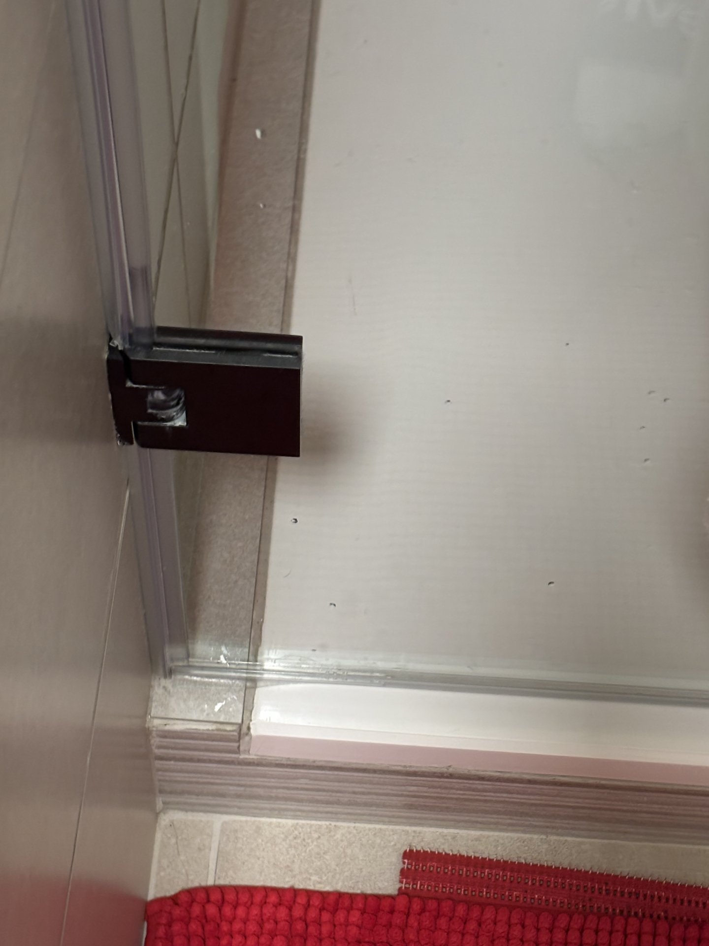

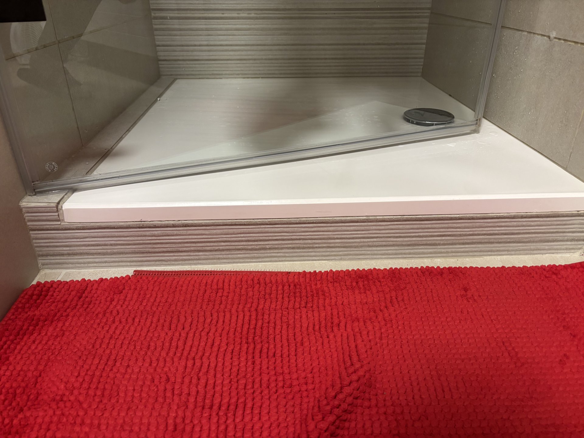

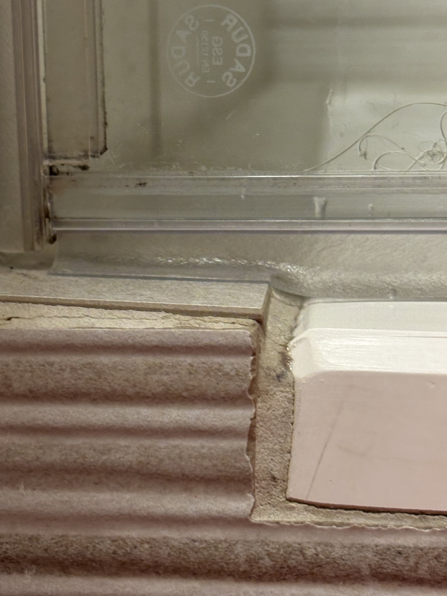

    Unser Duschwasser läuft in den Raum.
    Wir haben eine erhöhte Duschtasse mit seitlich ausgelegten Fliesen.
    Diese Fliesen sind leicht erhöht und daher bringt eine Leiste bzw. Die Türleiste nicht viel.
    Habt ihr eine Idee was wir machen können?
    Fotos anbei.
    Vielen lieben Dank vorab für eure Hilfe :-)

    Das kann ja nicht funktionieren.
    Das einzige was da akut helfen würde wäre eine Leiste vor zu kleben und abzudichten.
    Ansonsten einmal neu. Wer hat das denn geplant und noch schlimmer ausgeführt?

    Ja hab ich mir schon gedacht..
    die Duschtasse hat der Installateur installiert und die Fliesen unser Fliesenleger.. denke der Fehler liegt beim Fliesenleger?
    Gibt es denn eine Empfehlung was man davor kleben kann als Abdichtung?

    Da gibt es so Wasserstopper zum Aufkleben aus Silikon. Wäre wahrscheinlich die einfachste Lösung, wenn dich die kleine Leiste nicht stört. Hält sicher nicht ewig, aber einmal im Jahr erneuern für 10-15 Euro ist besser als die Dusche rausreißen.

    Hoppala... der Einbau war günstig oder?
    Ich würde links von der Lippe das Stück von der Halterung der Türe erstmal mit Silikon zu machen. Dann eine Schwallschutzleiste auf die Duschwanne vor die Türe und dann nochmal ein Klein auf die Fliesen auf der linken Seite.
    Ich bin nur nicht ganz sicher ob ich versuchen würde die Fuge zwischen Duschwanne und Fliesen zu ebnen und die Schwallschutzleiste bis komplett an den Rand zu ziehen, oder die Lücke zwischen den Beiden mit Silikon zuschmieren würde. Ersteres wäre vermutl. die schönere Lösung.

    So eine Wanne gehöhrt nicht auf ein Podest. Die Tür kann gar nicht so dicht gemacht werden das Nix rausläuft.
    Läuft das Wasser auch schnell genug ab?

    ...denke eher der Fehler liegt beim Planer!
    Man hätte eine 10 cm breitere Duschtasse bestellen und einbauen müssen, die dann auch links in die Wandfliese eingeschoben wird (so wie auf der rechten Seite). Der Sockelstreifen ist Pfusch.
