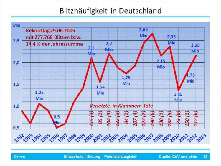

    Du solltest meine Beiträge genauer lesen, zu keinem Zeitpunkt habe ich mich als Kenner der Zahlen von GdV und GBE Bund ähnlich dramatisch auf Personenschäden bezogen.
    Durch Elektrizität werden laut Statistik mehr Menschen getötet und verletzt als durch direkte Blitzeinwirkung. In den letzten Jahren gab es in Deutschland keinen Todesfall durch Blitzschlag innerhalb von Gebäuden. Die in der Folie genannten Toten wurden alle außerhalb von Gebäuden getötet. Die Zahl der Verkehrstoten eignet sich noch besser als Totschlag-Argument gegen elementare Sicherheitsmaßnahmen.
    Wären alle Antennen auch nur normkonform suboptimal direkt geerdet und in den PA einbezogen, sähe die Schadenstatistik des GdV freundlicher aus.
