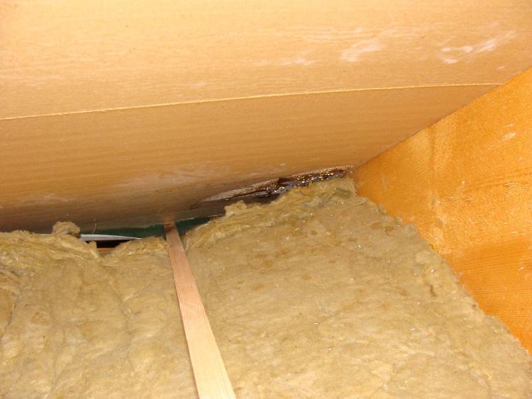

    Guten Morgen mls,
    ja, nach oben wird es weniger, der Schimmel stoppt ca. 1m unter dem First.

    moin alex
    weil dort der wärmste punkt ist
    die ursache ist genau so wie es gunther beschrieben hat ,durch den luftspalt strömt feuchte luft ein und kondensiert an der dwd

    hallo
    lüfterziegel am first ( ist dann die 2.reihe unterem first wenn firstleger eingebaut sind ) und dosenbohrer sind nur löcher im käse.
    bin noch am überlegen ob man der dichtebene innen vertrauen kann.

    wenn du deiner dichtebene vertraust dann liegt die vorgehensweise eigentlich auf der hand.
    kompetenden planer ins boot holen der in der lage ist die gesamte konstruktion (auch mit den schichten die fehlen ) durch zu rechnen und verschiedene bauphysikalische simulationen anstellt.
    dachspitz nicht weiter ausgebaut
    -belüftung an der traufe schließen ( material s. planer )
    - luftschicht mit ausblasdämmung auffüllen ( material s. planer )
    - first abdecken und be- und entlüftung am first herstellen, dwd zurückschneiden( grösse s. planer )
    planer auch deshalb weil die vorh. konstruktion exakt analysiert werden muss und ich keine verantwortung für irgendeine massnahme an dem bauwerk übernehme bzw. übernehmen kann, da eine blinddarmoperation im net auch nicht funktioniert.

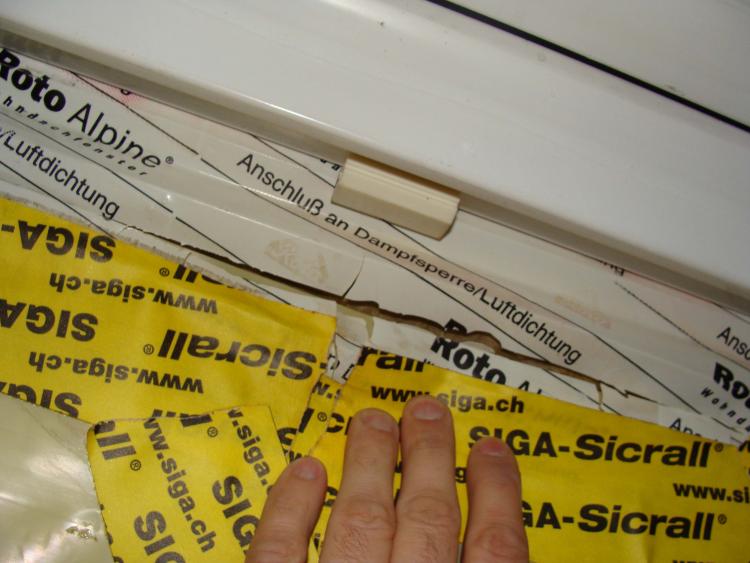

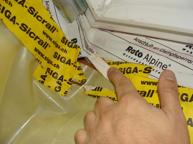

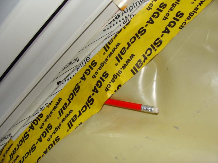

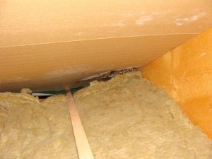

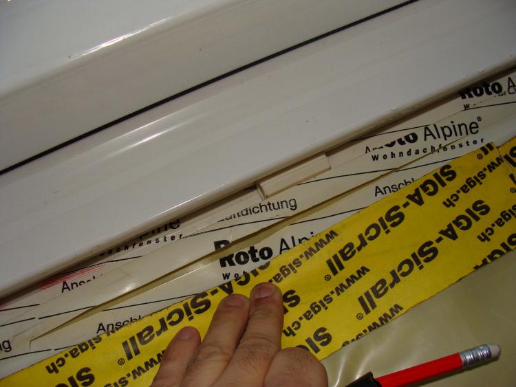

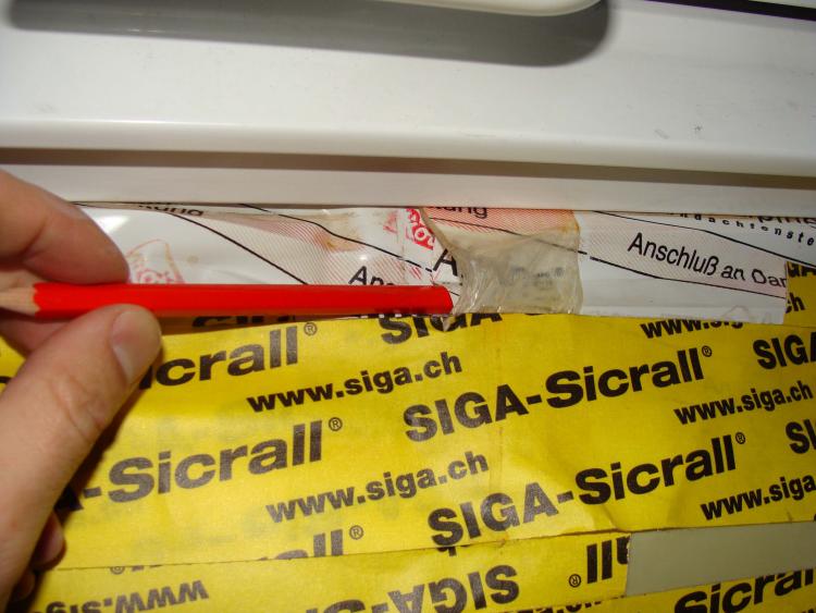

    So,
    nach fast einem Jahr ist der Verursacher gefunden. Im Sommer habe Belüftungslöcher im Firstbereich angebracht. Auch dies halt leider nichts gebracht. Mir ist vor ein paar Tagen aufgefallen, dass die Agepanplatten, welche direkt über dem Dachfenster sind, nass sind und die darunterliegende Dämmung ebenfalls durchnässt ist.
    Das ganze hat jetzt so ausgesehen
    Zusammen mit dem Zimmermann habe ich die Schürze des Dachfensters entfernt und der Verursacher war gefunden. Die Dampfbremsfolie war defekt. Dies hat zwei Gründe.
    Erstens wurde durch eine Handwerkerinsolvenz und die dadurch entstehenden Streitigkeiten mit einem Rechtsanwalt der Deckenausbau um zwei Jahre verzögert, so dass die Folie des Dachfensters, an welches die Dampfbremse angeschlossen wurde, zweieinhalb Jahre dem Tageslicht ausgesetzt war und somit brüchig wurde. (Siehe nächstes Bild)
    Einbau Dachfenster 2004 --- Einbau Decke 2006 --- Schäden bemerkt seit 2013
    Zweitens war die Ausführung des Anschlusses der Dampfbremse mangelhaft. Überlappungen wurden nicht richtig abgeklebt und Stellen, an denen die Dampfbremse "Wellen" schlägt wurden ebenfalls nicht richtig abgeklebt. Klammern sind auch nicht abgeklebt und mit Schrauben wurde die Dampfbremse ebenfalls durchlöchert.
    Was mich dabei ärgert ist die Tatsache, dass ich mit der Arbeit im besten Vertrauen einen örtlichen Zimmermannsmeister beauftragt habe und eigentlich davon ausgegangen bin, dass die Arbeit ordentlich ausgeführt wird.
