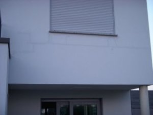

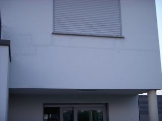

    wir haben 2013 gebaut. Mit Porotonsteinen.
    Wir haben eine Betonsäule (innen mit Eisenringen und Stäben)
    ca. 2,60m die an einem Betonüberzug
    befestigt ist, der Überzug ist ca. 0,6m hoch und darüber fängt
    das Portonmauerwerk an.
    Über den Porton und den Beton (ist mit Dämmung verkleidet)
    ist mit SM ein Netz verputzt und darüber der Endputz.
    Nun haben wir in diesem Bereich über der Säule und ca. genau da wo
    das Netz endet einen Riss gute 2m und über Eck 0,5m.
    Dieser ist im Sommer fast zu und jetzt im Winter auf.
    Anscheinend verursacht durch die Betonsäule die sich wohl im
    Sommer ausdehnt und wenn es kalt wird nach unten zieht.
    Habt ihr eine Idee was man da machen kann?
    "Zuschmieren" bringt ja nichts da es sich ja bewegt.
    Der Riss ist übrigens innen und aussen.
    Und ist das ein Baumangel?
    Also das man da was über "Garantie" machen kann?
    z. B. den Äusseren Bereich verkleiden? oder?
    Mit innen müssen wir uns wohl damit abfinden...
    Danke für eure Hilfe und Unterstützung

    Jepp, fotos bitte, wie Liftboy sagte... aber pauschal: rissart b2 (bfs nr.19) formveränderung unterschiedlicher wandbildner...
    Sagt, baudynamische risse können nicht dauerhaft saniert werden.

    hab versucht ein Bild hochzuladen.
    Hoffe es hat geklappt.

    Die Rissursache solltest du ergründen lassen. ich schätze, dass der Riss die horizontale Fuge zwischen Beton und Mauerwerk ist.

    Der Franz würde sagen: "we call it a Klassiker"
    Ein Materialwechsel in einer Wad, zumal wenn Teile davon sich durchbiegen können/sollen, wie der Überzug und andere
    das nicht können, wie das Mauerwerk, sind immer sehr gefährlich für Risse.
    Ob du das ausbessern kannst, halt ich für fraglich. Das wird vermutlich immer wieder kommen.
    Aber den versuch wäre es dennoch Wert, denn es muss nicht zwingend wiederkommen.
    Also eine kleine Restchance hast du.
    Ein Mangel:
    Das kommt drauf an was vereinbart war und was auf den Plänen und sonstigen Unterlagen zum Thema Risse erwähnt ist.
    https://bau-schaden-gutachter.de/risse/
    Vielleicht hilft die Lektüre ein wenig. Wichtig ist schon mal die Breite des Risses und die sich dadurch ergebende "Gefahr".
    Ist da ein Kunstharzputz oder ein Mineralputz drauf.
    Ein Kusntharzputz kann mit Rissen im Untergrund besser klarkommen.

    Nabend,
    Danke für eure Antowrten.
    Hab noch mal nach geschaut, aber wir haben keine Risse vereinbart ;-)
    Kommentare die ich in unserer Bauphase kennengelernt habe:
    oh das da hatten wir noch nie, kann nicht sein, zum ersten Mal, mal Beobachten usw.
    Wir haben Mineralputz (Knauf SP260).
    Der Riss müßte genau am Überagang Stein-Beton sein.
    Hatte diesen auch schon mit einer Silikatfarbe Überstrichen.
    Bringt aber nichts. Im Sommer ist der Riss fast zu und im Winter,
    bzw. wenn es kalt wird geht er auf.
    Verursacht durch die Säule (Ausdehnung/Zusammenziehen)
    Schätze mal das auch Irgendwann der Putz von Aussen bröckelt.

    Mineralputz. We call it a Klassiker :-)
    Der nimmt halt leider so gar nichts auf.
    Mineralputz ist eher wie Glas und Kunstharzputz eher wie Kaugummi.
    Hilft ja aber nun leider nichts mehr.
    Was wurde vereinbart.
    Ich verstehe den Unmut. Aber irgendwo in den Planunterlagen oder dem Vertrag
    steht vermutlich etwas wie "Risse können nie ganz ausgeschlossen werden... blablalba"
    Dann ist der Verantwortliche raus.
    Auf solche eine Konstruktion einen Mineralputz zu machen ist bescheuert.
    Hier hilft nur noch das messen ob der Riss die erlaubten Toleranzen überschreitet.
    Dann ist Nachbesserung angesagt.
