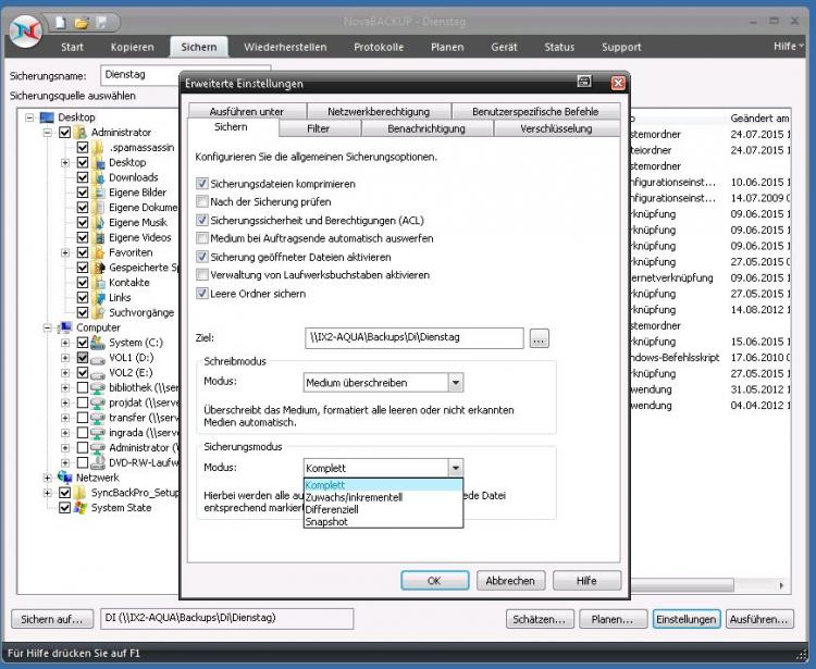

    Sicherungssoftware Nova Backup, bisher Backup Exec
    Sicherung auf neuem Server auf ext. NAS, (in anderem Brandabschnitt),
    Auslagerung auf ext. HD alle 2 Wochen
    tägliche Sicherung Mails bisher mit allen anderen Projektdaten gemeinsam
    wobei die aktuellen Projektdaten noch nicht auf dem neuen Server sind
    Sicherung läuft über Nacht
    Sicherung derzeit eingerichtet als Gesamtsicherung.

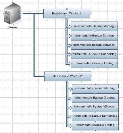

    Das hört sich so an, als ob jeden Tag die 220GB gesichert werden. Besser währ ein Backup Programm mit inkrementeller Sicherungsstrategie zB. Symantec System Recovery. Es wird dabei 1 Basisbackup des kompletten Server gemacht (bei mehrer LW auch pro LW) und pro Arbeitstag eine inkrementelle Sicherung aller veränderten Daten, das reduziert die Backupzeit und den Platzbedarf auf dem NAS erheblich.
    Weiterer Vorteile:
    - falls die Server HD ausfällt läst sich der komplette Server wiederherstellen. Funktioniert auch auf Servern mit komplett anderer Hardware.
    - ober wiederherstellung auf einem anderen Server als virtuelle Maschine.
    - einfaches wiederherstellen einzener Dateien (kann das jetzige Backupprogram aber auch)

    Hier noch ein Schema für 2 Wochen.

    Ich hab die Beschreibung der Nova Backup nur überflogen und nichts von inkrementeller Sicherung gelesen.
    Was hat er gegen Inkrementelle Sicherung?, würde das Problem der langen Backupzeite beheben und die Platzverbrauch währe auch nicht so groß.
    Bei zum Bsp 2 Woche währen das schon 2,2 TB. Und das Datenvolume wächst. Bei der inkrementellen Sicherung könntet Ihr Sicherungssätze für ca. 6-7 Wochen vorhalten.

    Müsste eigentlich gehen mit der inkrementellen Sicherung bei NOVA:
