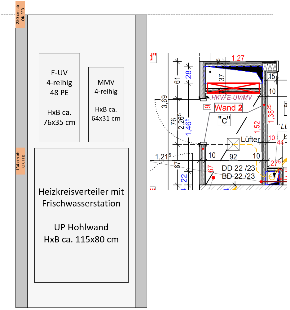

    Hallo zusammen
    in dem Bauvorhaben unserer Eigentumswohnung ist ein 4-reihiger E-Verteiler mit 48 Platzeinheiten für Hohlwandmontage geplant. Daneben soll ein separater Multimediaverteiler für FTTH und LAN gesetzt werden.
    Die Trockenbauwand misst von Wand zu Wand im Rohbaumaß circa 92 cm.
    Unterhalb der Verteiler wird der UP Kasten für den Heizkreisverteiler montiert. Dieser ist wegen der integrierten Frischwasserstation sehr groß und endet auf ca. 134 cm OK FFB.
    Hier mal eine Skizze der aktuellen Planung und der Grundriss der Abstellkammer:
    Nun das Problem: Da ich gerne ein paar Extras auf der Hutschiene hätte, braucht es mehr Platz im E-UV. Ich habe überschlagen, dass es "Worst-Case" 30 abzusichernde Stromkreise werden.
    Dazu kommen dann mind. vier RCDs und zwei Feldfreischalter.
    Die Hutschienenaktoren brauchen 3*4 = 12 Platzeinheiten.
    In Summe komme ich schnell auf 30 + 4*3 + 12 + 2 = 56 und mehr Platzeinheiten.
    Dazu kommen Reserve und Platz, die der Elektriker für die Verkabelung braucht.
    Jetzt stehe ich mit dem Elektriker vor der Frage, wo der Platz herkommen soll. Der Elektriker schlug zunächst vor einen 6 oder 7 reihigen Feldverteiler einzubauen. Da der 6-reihige aber schon ca. 100 cm hoch ist, wird das mit der Deckenhöhe von 250 cm (abgehängt von 270 cm) schon recht eng.
    Als Alternatividee steht noch im Raum die beiden einzelnen Verteiler gegen einen 80 cm breiten Hybridverteiler mit E-UV und MMV in einem zu tauschen. Dieser hätte dann zwei E-UV Reihen und eine MMV Reihe. Für diese breite Hybridlösung habe ich bisher aber nichts gefunden, was für Hohlwände geeignet wäre.
    Nun die Frage an euch: Wie würdet ihr die E-UV und MMV über dem Heizkreisverteiler realisieren, um einen guten Kompromiss aus
    - E-UV Platzangebot (mind. 72 PEs)
    - MMV ca. 4-reihig
    - und Zugänglichkeit
    zu realisieren?
    Viele Grüße
    PapaBear4711

    Gar nicht. Wenn die Friwa soviel Platz frisst, musst Du Dir eine andere Wandfläche in oder außerhalb der Kammer suchen.

    Da die Kosten kein Punkt in deinem Lastenheft sind, würde ich zum Hager Feldeverteiler für UP/Hohlwand (de4 geht für beides gleichzeitig) raten. Es gibt da einen mit 180PLE für das Nischenmaß 807/815/115mm, der im Innenausbau auch alternativ mit Multimediafeldern belegt werden kann. Und mehr bekommst dann da halt nicht unter, wenn die Wand nur noch aus Installationen besteht ist dann halt Ende.
    Feldverteiler Unterputz/Hohlwand und Zubehör | Hager
    Btw, dieser „Elektriker“ den Du da hast, das ist schon ein Fachbetrieb von diesem Kontinent?

    Ist auch nicht meine präferierte Wahl. Alternative Einbauorte, die solche Dimensionen von UP-Kästen aufnehmen, sind in der Wohnung nicht ohne große andere Abstriche drin.
    Man hätte evtl. die Plätze für Installationsschacht und die Verteiler tauschen und so die Verteiler in den Flur legen können. Die Sonderlocke werde ich aber nicht bekommen, da der Installationsschacht fix ist.
    Den Trend zu diesen Mini-Abstellräumen finde auch auch nicht toll. Beobachte ich aber leider sehr häufig. Werde versuchen das beste drauß zu machen. ;)
    Ist eine 4 Zimmerwohnung. Drei sechsreihige wird es bei uns nicht brauchen. Zwei vierreihige sollten für die Ansprüche mit Smart Home genügen.
    Die Info, dass sich die Feldverteiler auch wahlweise als Multimediaverteiler ausbauen lassen, ist super hilfreich. Ich hatte den Gedanken auch schon, ob das klappen könnte.
    Der vorgeschlagene Verteiler sieht top aus. Aber ja, der Preis ist halt kein Schnäppchen. Wenn es günstigere Lösungen geben würde, hätte ich nichts dagegen. Daran soll das Projekt aber nicht scheitern. :)
    Der Elektriker hat ja selber vorgeschlagen einen breiteren Verteiler einzubauen. Er war sich nur nicht sicher, ob es die Ausbaustufe, so wie Du sie beschrieben hast, von dem Hersteller gibt. Er verbaut normalerweise ein kleineres Setup mit einer Seite E-UV und einer Seite MMV.
    Dass es hier in der Grundplanung zwei getrennte Kästen sind, hat der Bauträger vorgegeben. Ich hoffe, dass wir die beiden Kästen in einen zusammenlegen können.
    Wäre blöd, wenn es daran scheitern sollte...
    Gibt es bei dem Ausbau des Feldverteilers als Hybrid von E-UV und MMV was besonderes zu beachten?
    Ich meine, außer, dass es teuer wird? :)

    Noch eine kurze Frage zu dem Feldverteiler mit dem Nischenmaß 807x815x115mm.
    Der hat eine finale Einbaubreite mit Rahmen von 853mm.
    Da das eigentliche Nischenmaß aber ja schmaler ist, sollten die 920mm der Wand ausreichend tragfähig sein, oder?

    Das mit den großen Öffnungen in der Trockenbauwand ist eigentlich theoretisch falsch, aber ein guter Trockenbauer bekommt das mit ein paar UA-Profilen/Kanthölzern und Wandwinkeln schon hin. Brandschutz braucht’s da ja hoffentlich nicht?
