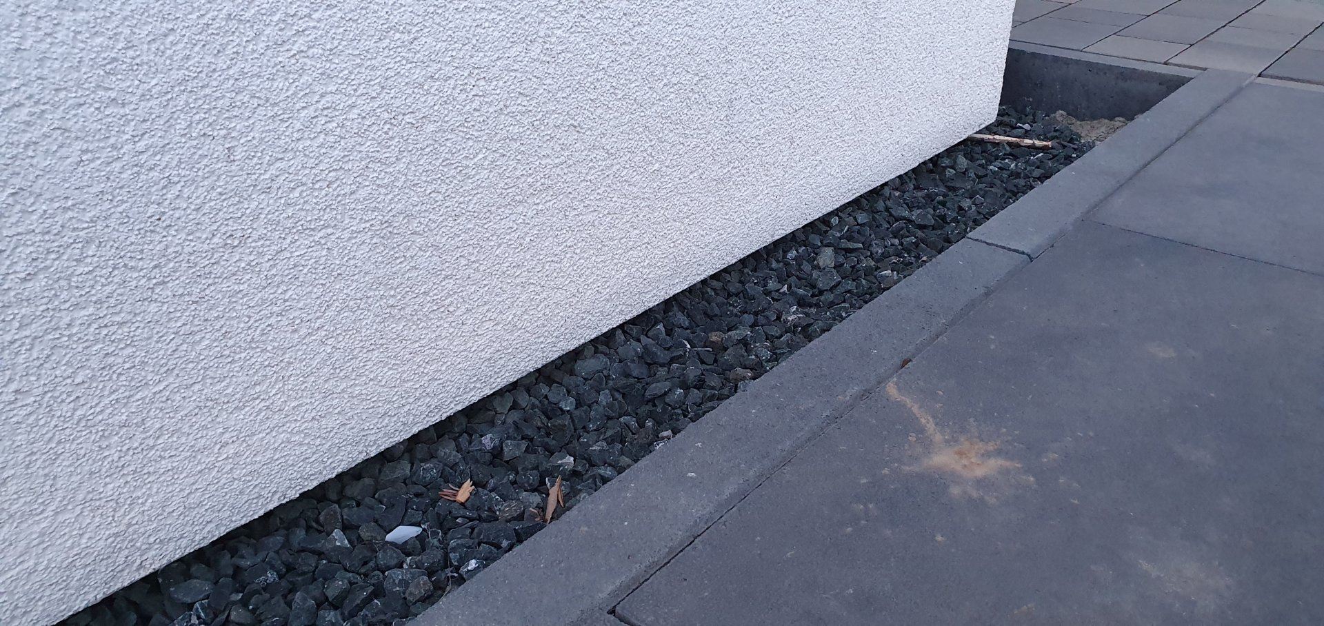

  10. #10 4tz3nhainer, 16.05.2021
    4tz3nhainer
    4tz3nhainer
    16.05.2021
    Auch wenn den Thread schon etwas älter ist, ich hoffe ihr könnt mir auch einen Rat geben.
    Wir haben vor kurzem neu gebaut (FH, Holzständerbauweise) und sind jetzt an den Außenanlagen. Jetzt kommt das Thema Spritzschutz zum tragen. Laut Haushersteller muss der Kies 15cm unter OK Bodenplatte liegen. Der Architekt war aber so schlau und hat die Garage nur 15cm unter OK FFB gesetzt. So sieht es aktuell nun aus.
    Aktuell bin ich dem Kies gut 10cm unter der Putzkante aka OK Bodenplatte.
    Welche Möglichkeiten habe ich jetzt. Wie hoch wäre das Risiko jetzt mit sehr groben Steinen 60/120 o.ä. aufzufüllen? Gammelt mir dann wirklich das Holz weg?
  11. BaUT
    8.224
    5.100
    Bau-Ing.
    Gar keine - es ist jetzt schon nicht entsprechend den allgemein anerkannten Regeln der Technik (DIN 68800-2), denn der Abstand zählt zur Geländeoberkante und nicht zum tiefer liegenden Kies des Traufstreifens.
    Zu hoch!
    Ja, denn dann stehen Putzkante und das untere Schwellenprofil der Außenwand im Winter im Schneematsch. Das geht nicht lange gut. So wird dein Haus keine 80 Jahre halten.
    4tz3nhainer gefällt das.
