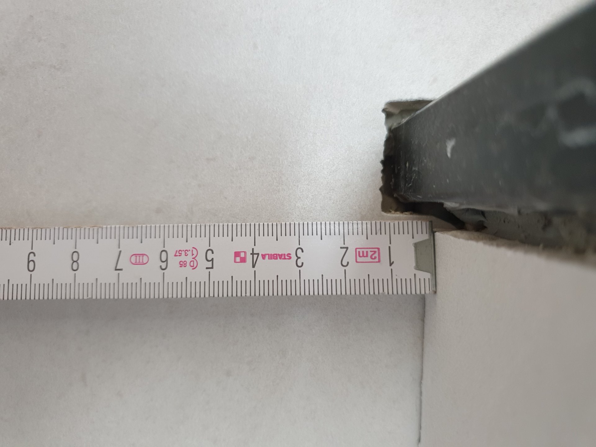

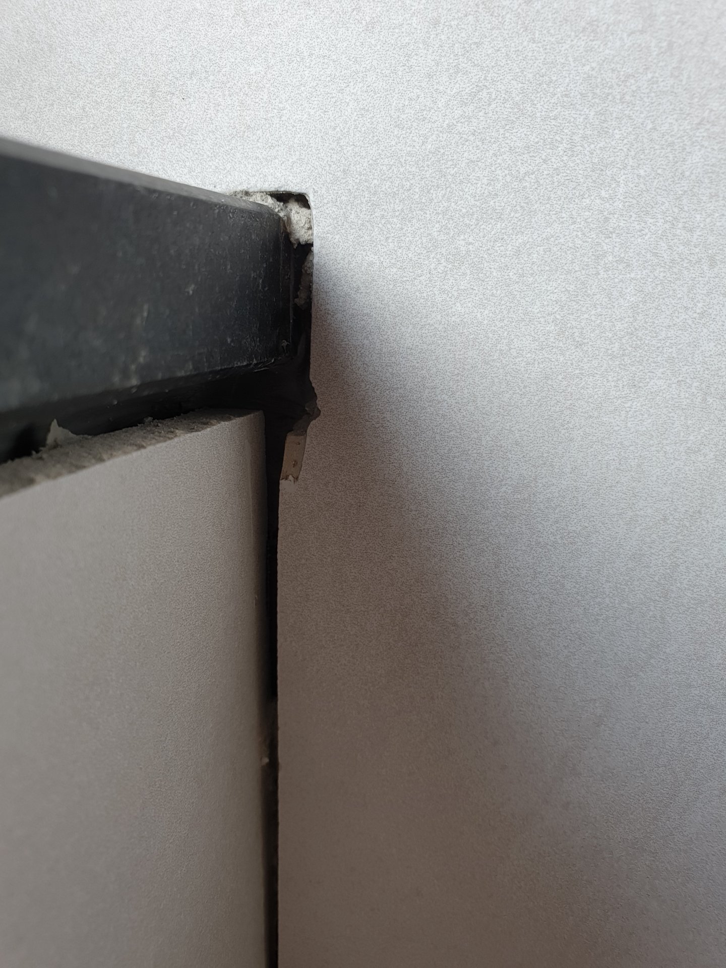

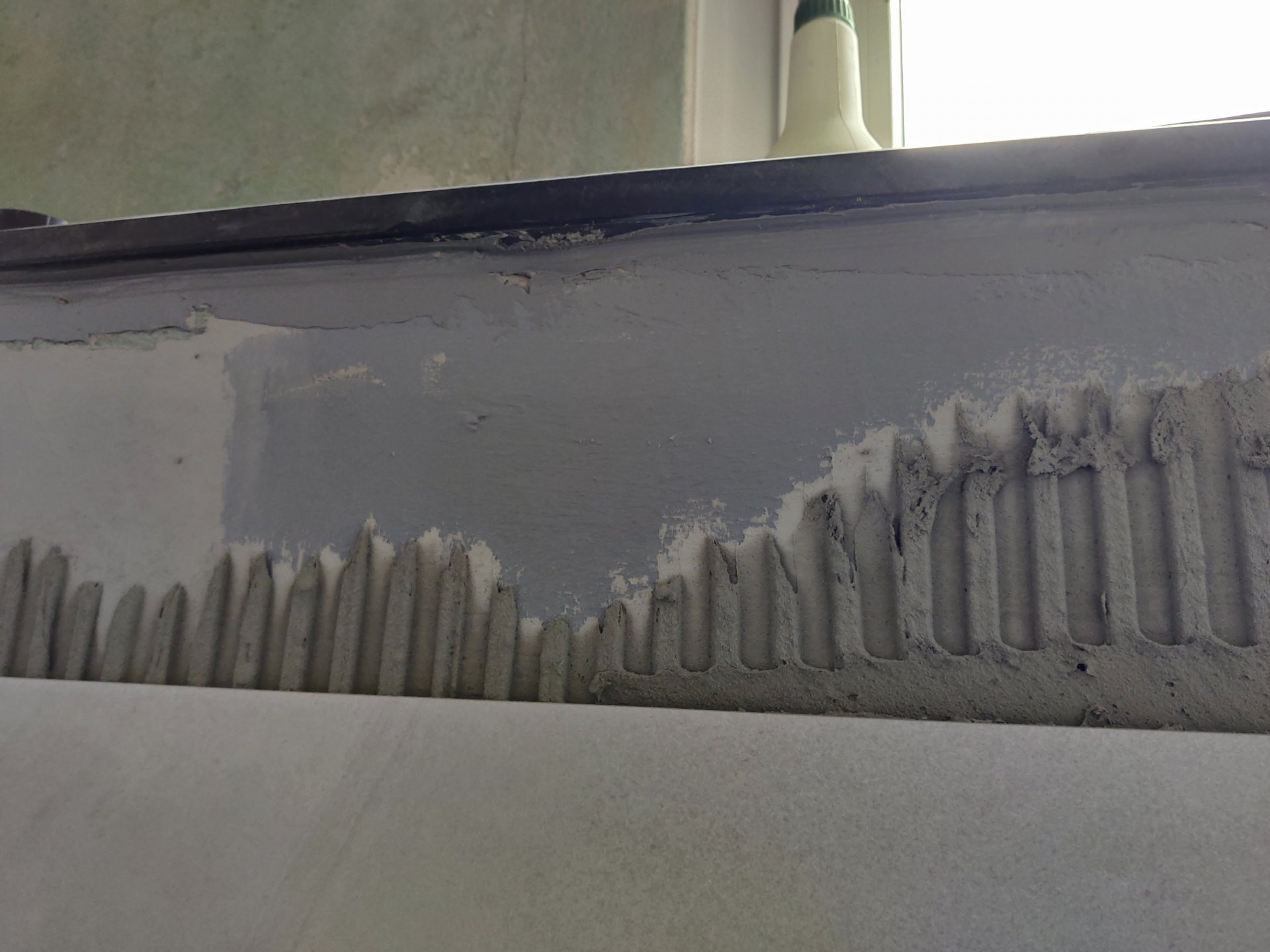

    ich habe gerade den Fortschritt unseres fast fertig renovierten Badezimmers begutachtet und bin an einigen Stellen mäßig angetan von den Fliesenlegearbeiten. Auf Grund der Pandemiesituation war ich einige Wochen nicht da und meine Eltern haben die Handwerker reingelassen.
    - In der ebenerdigen Dusche von 120x120cm² wurde kein Gefälleprofil verwendet, sondern der raumseitige Keil ist nach oben mit einem normalen Edelstahl-Endprofil abgeschlossen, und darunter bis zu 2cm hoch mit Fugenmörtel zugeschmiert. Derzeit auch ziemlich schlecht, aber der Fiesenleger ist noch nicht durch und vielleicht kommt da noch ne Schicht. Trotzdem bin ich nicht begeistert von einer so großen, rauen Fläche, befürchte, dass die schnell hässlich wird und schwer zu putzen ist. Was sagen die Experten zu dieser Lösung? Falls nicht akzeptabel: Kann man da was retten, ohne die beide umliegenden 120x60cm² Fliesen rauszureißen?

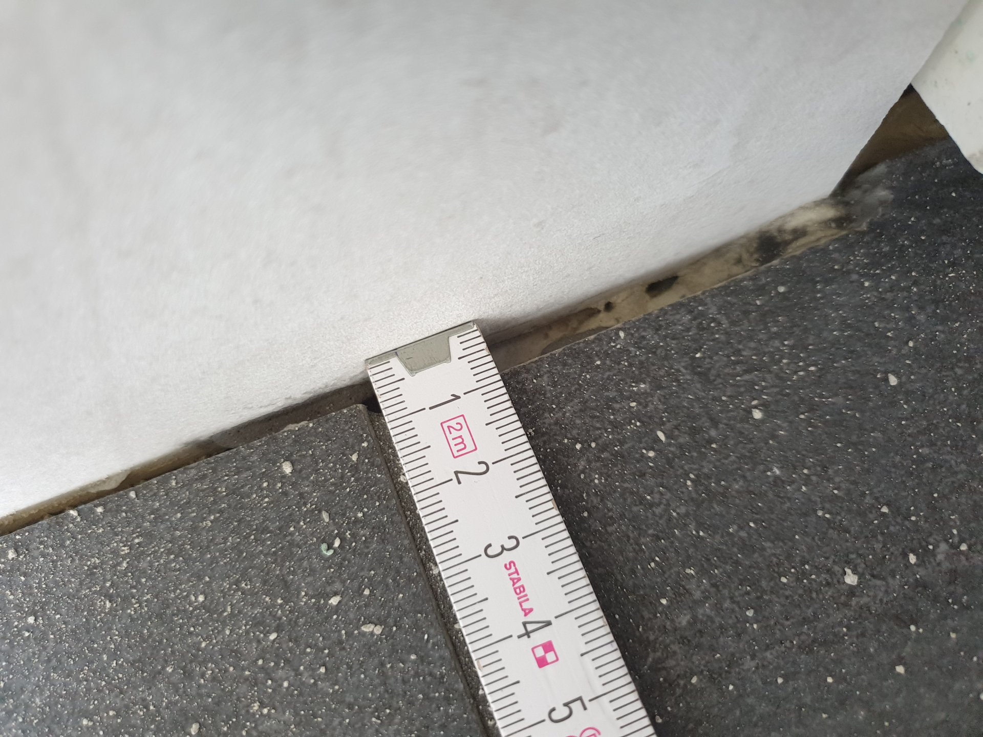

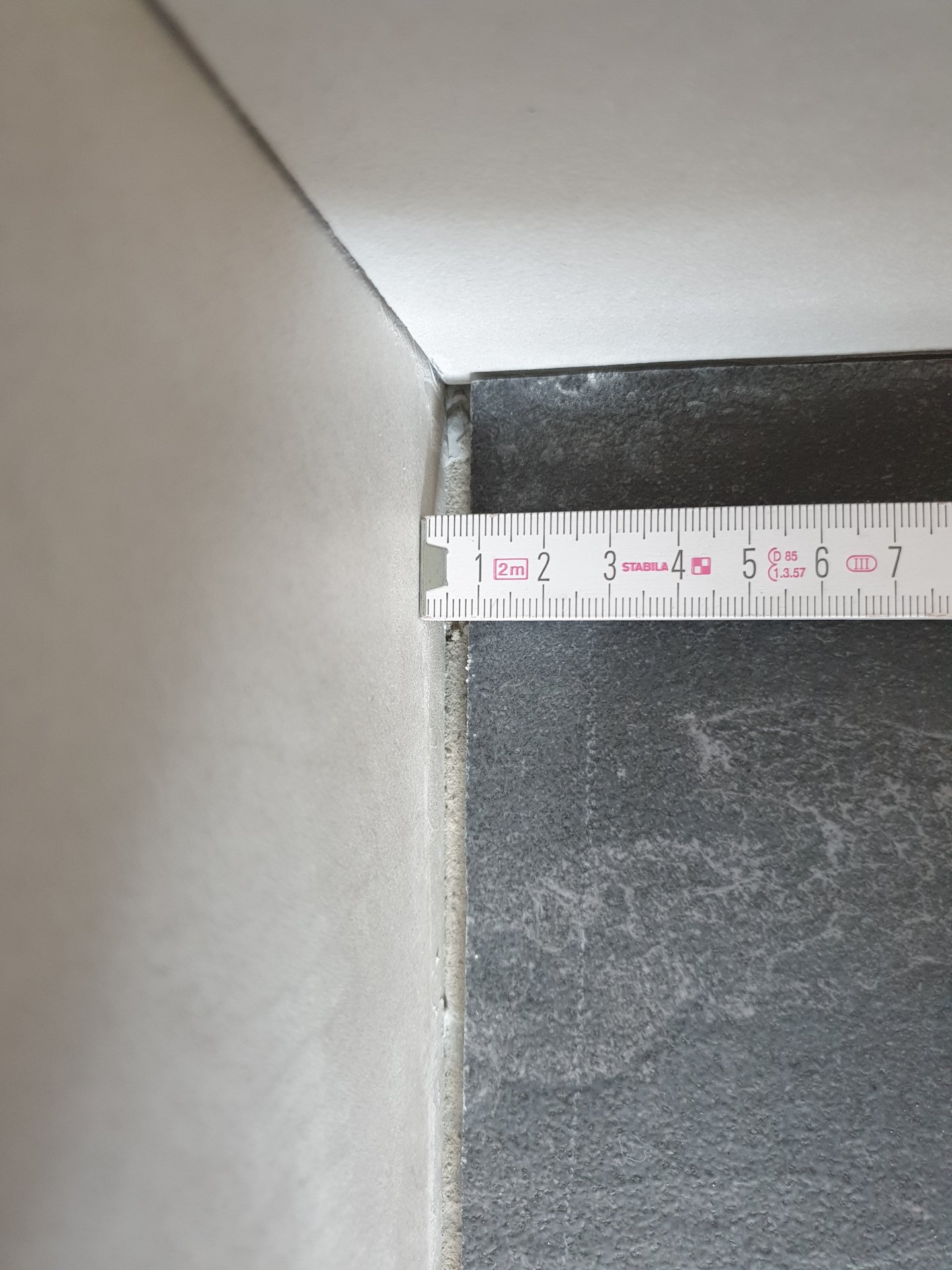

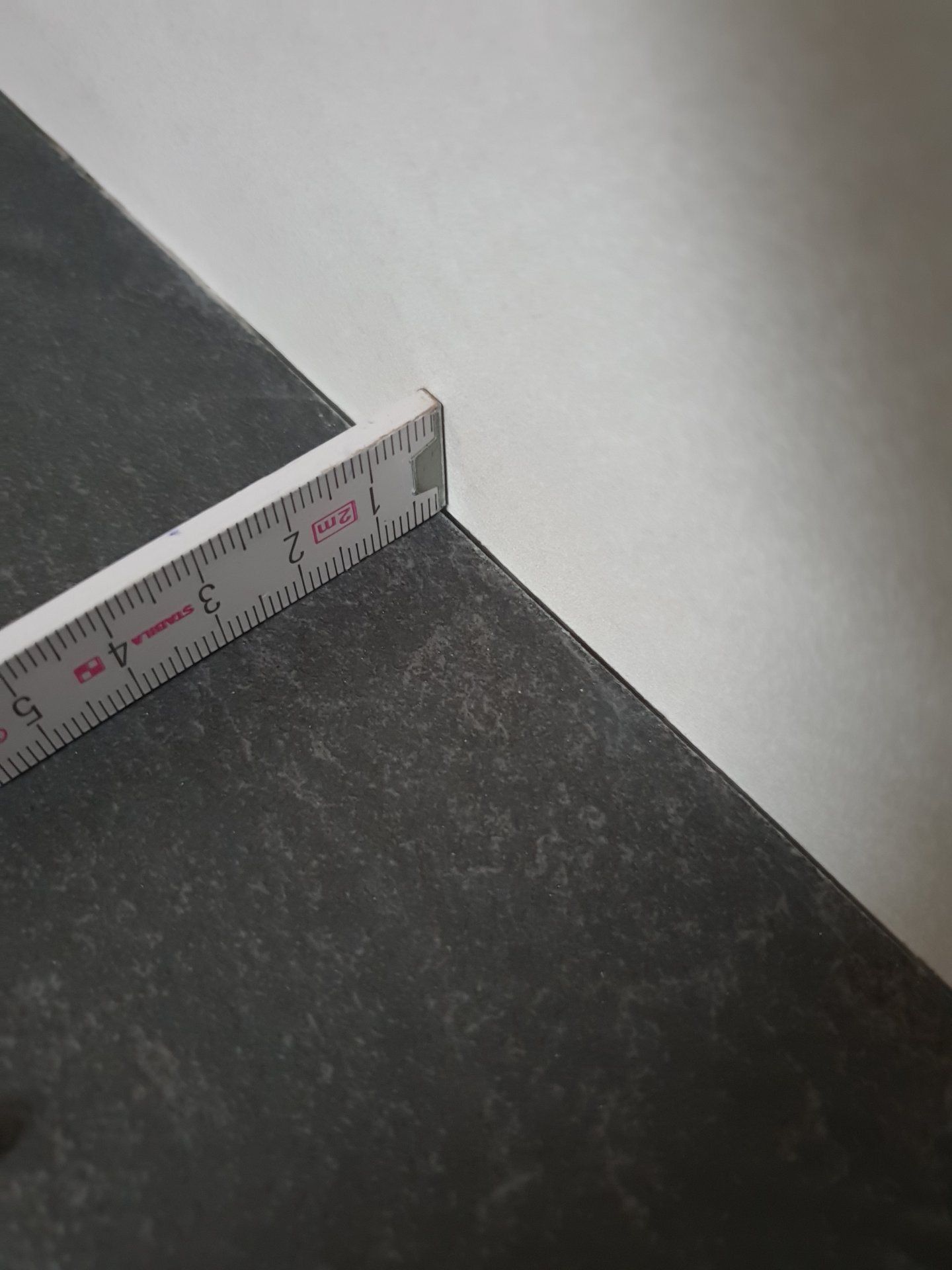

    - Zwischen Boden und Wandfliesen messe ich Spalte von bis zu 9mm. Das wird eine ziemlich große Silikonfuge (noch nicht drin). Sollte man das von einem Fachmann nicht besser erwarten?

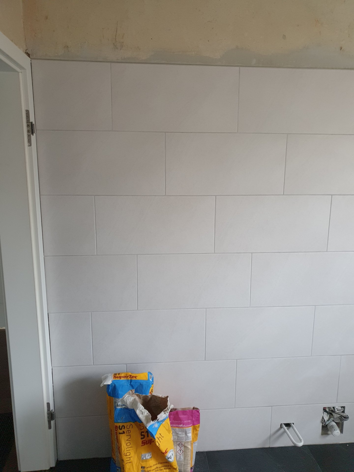

    Der Fliesenleger hat jetzt schon ca. 45h Stunden gearbeitet und wird wohl noch einen Tag brauchen. Allein für das Fliesen von Wand 2 sind 8h draufgegangen, auf ausgeglichener und grundierter Wand.

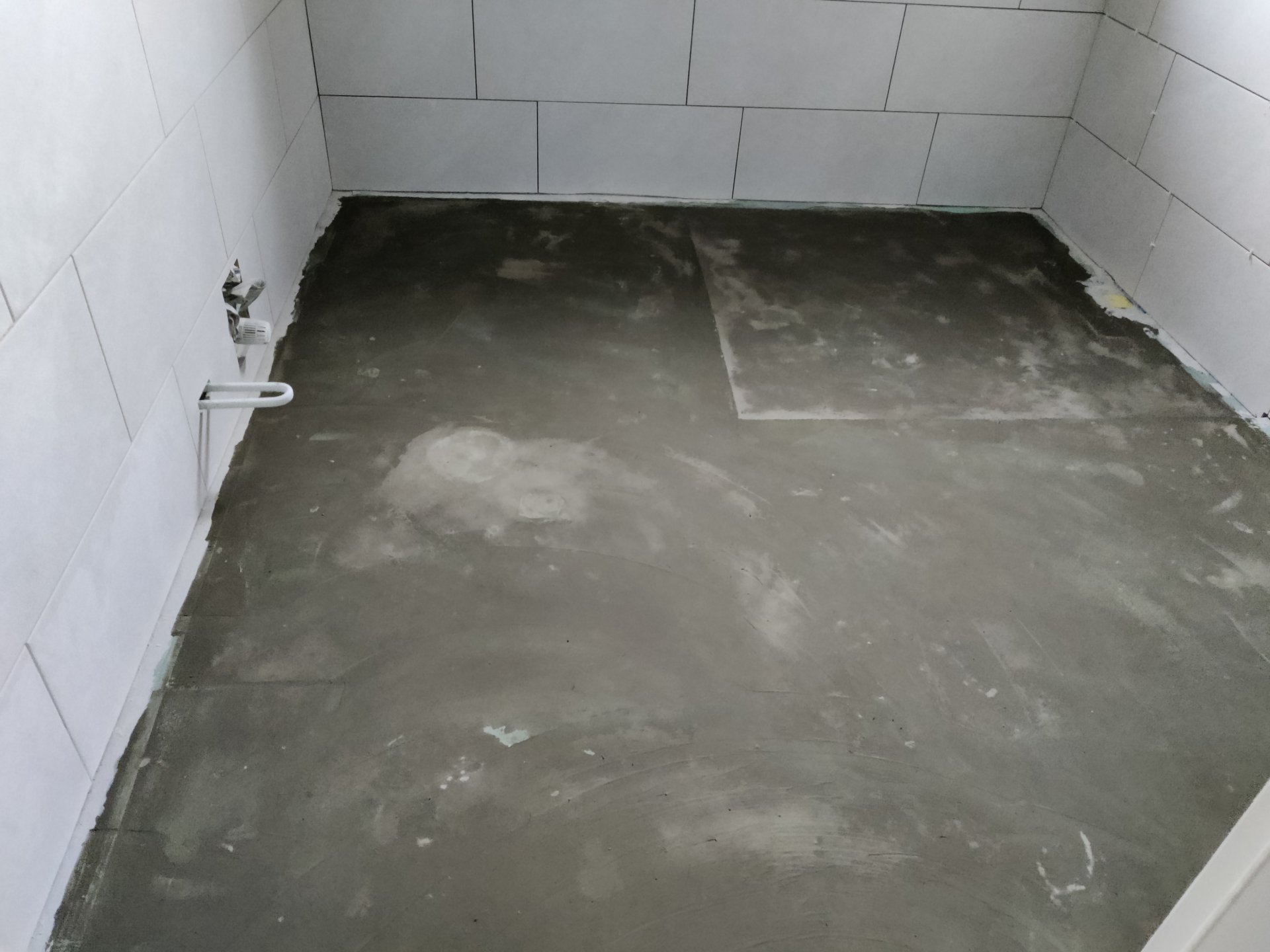

  5. #5 ElCaron, 19.03.2021
    ElCaron
    ElCaron
    11.08.2013
    72
    Physiker
    Osnabrück

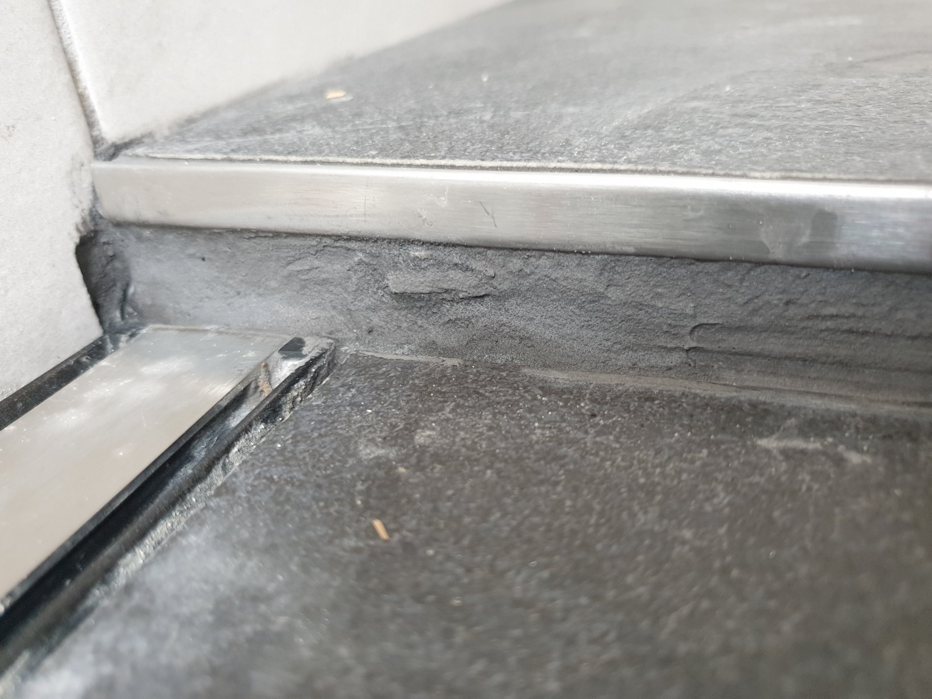

    Keil
    Fugen
    Mit Ausbruch

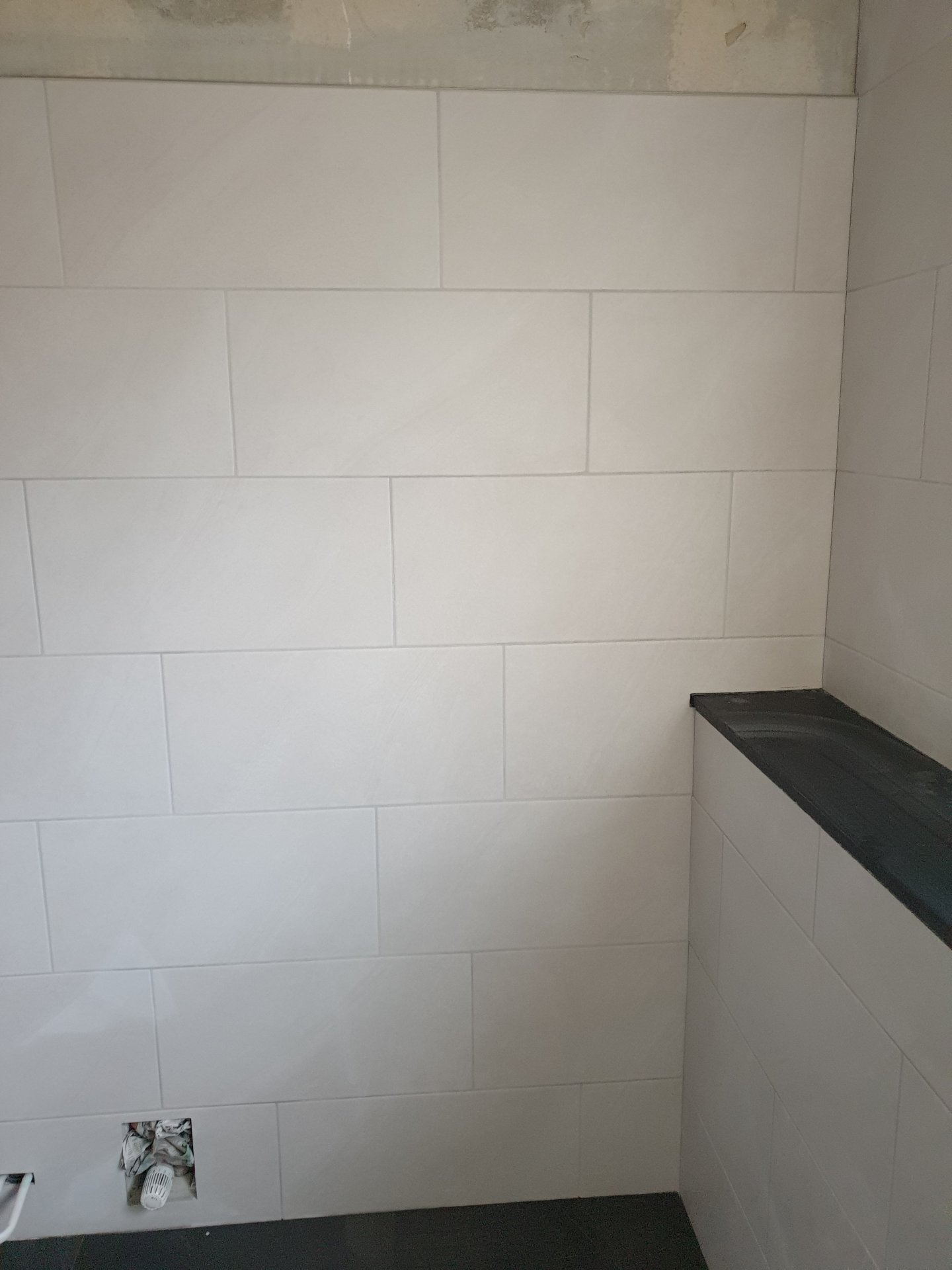

    Die Wand, die 8h gedauert hat
    Bezüglich der Zeitproblematik muss man allerdings sagen, dass mir gesagt wurde, dass das nicht an Pausen lag.

    Das mit dem Gefällekeil ist Vereinbarungssache. Und die breite der Silikonfugen sollte min. 5mm betragen und 10mm nicht überschreiten. Also alles im grünen Bereich.

    Das steht ja auch Gefälleprofil :) Darf keine Links posten ist aber erstes Googleergebnis zu dem Schlagwort mit Dusche zusammen.
    Das wäre jetzt das gewesen, was ich als Laie bei fachgerechter Ausführung erwartet hätte. Ob die Profis zwei Zentimeter fugenmörtel auch fachgerecht finden, bleibt zu klären. Wenn man mich gefragt hätte, hätte ich das nicht so gemacht.

    Hm, ok, mich hat keiner gefragt und drauf gekommen, dass jemand 2cm Fugenmörtel für ne gute Idee hält, bin ich auch nicht. :(
    Well, in that case ...
    Gibt's da ne Norm?

  10. SvenvH
    SvenvH
    22.11.2019
    4.170
    1.584
    DIN 15651. Da wird z.B. der Fall mit der Flankenhaftung erläutert. Ist die Fuge kleiner als 5mm lässt sich die PE Schnur nicht mehr richtig reindrücken.
    Die PE Schnur ist wichtig um eine Dreiflankenhaftung zu vermeiden.

    In dem Video sind gefühlt 5 Sekunden zu dem Thema der Fuge und auch nur sehr vereinfacht dargestellt.
    Das Glätten der Fuge wird ja z.B. auch überhaupt nicht thematisiert, trotzdem macht man das.
    Im Übrigen ist im Schaubild in dem gezeigten Video die Fuge so gezeigt, dass sie keine Dreiflankenhaftung hat.
    Das ist in der Praxis ohne Hinterfüllung aber nur sehr schwer hinzubekommen.
    Nur weil dein Handwerker es nicht kennt, heisst doch noch nix oder ?

  17. #17 Fabian Weber, 20.03.2021

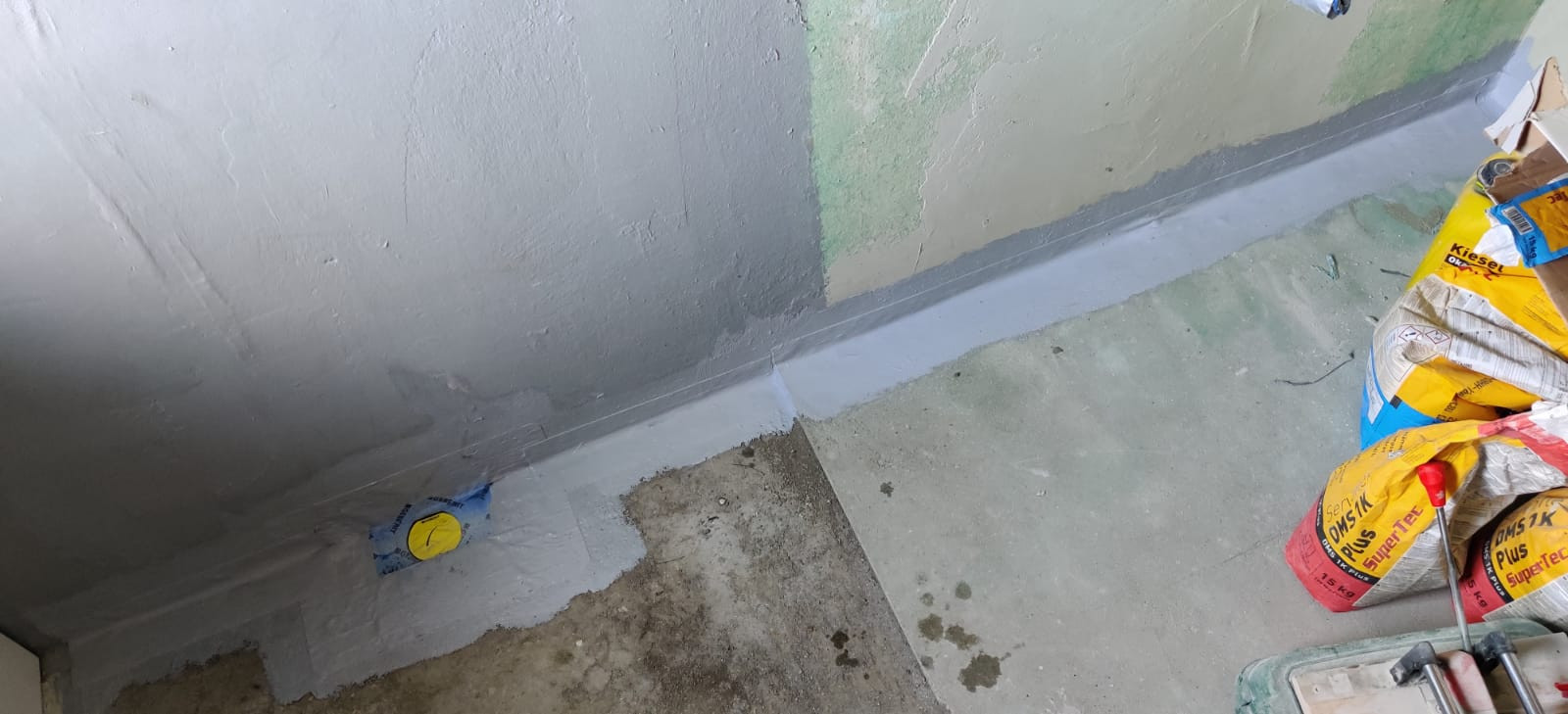

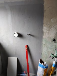

    16.605
    6.627
    Man sieht in der Randfuge noch Reste des Randdämmstreifens. Das heißt für mich jedenfalls, dass die Abdichtung komplett fehlt.
    Außer ist die Türzarge schon zu sehen, auch hier Abdichtungsfehler.
    Erst Abdichtung dann Tür.

    Auf dem ersten Bild ist ja die Rinne zu sehen. Seh ich das richtig, dass die Fliese tiefer ist als die Rinne?
  19. #19 ElCaron, 21.03.2021
    ElCaron
    ElCaron
    11.08.2013
    72
    Physiker
    Osnabrück

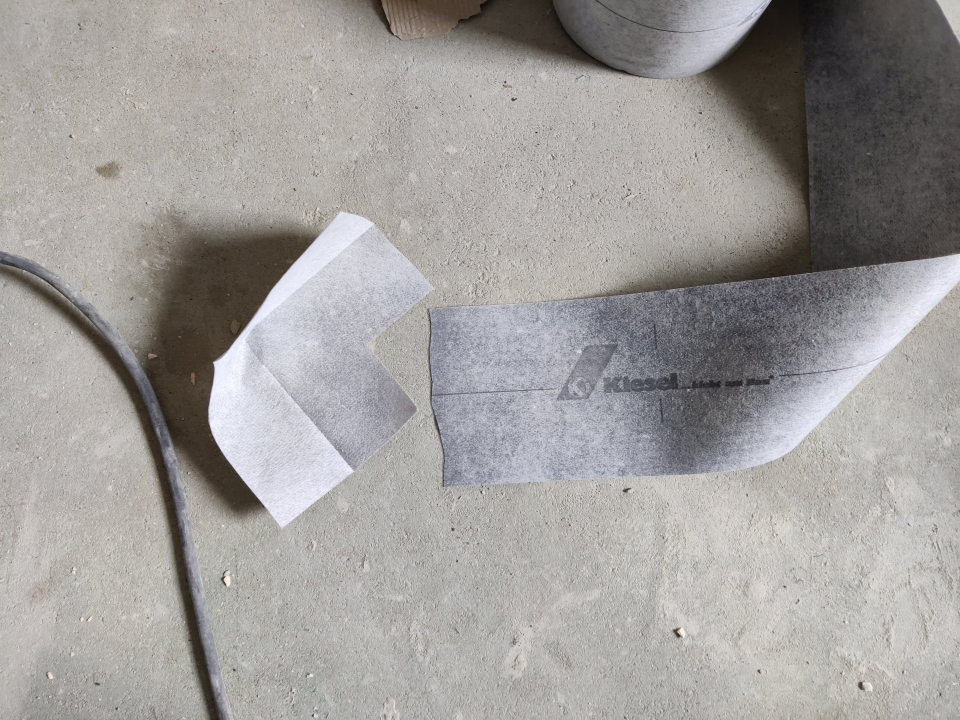

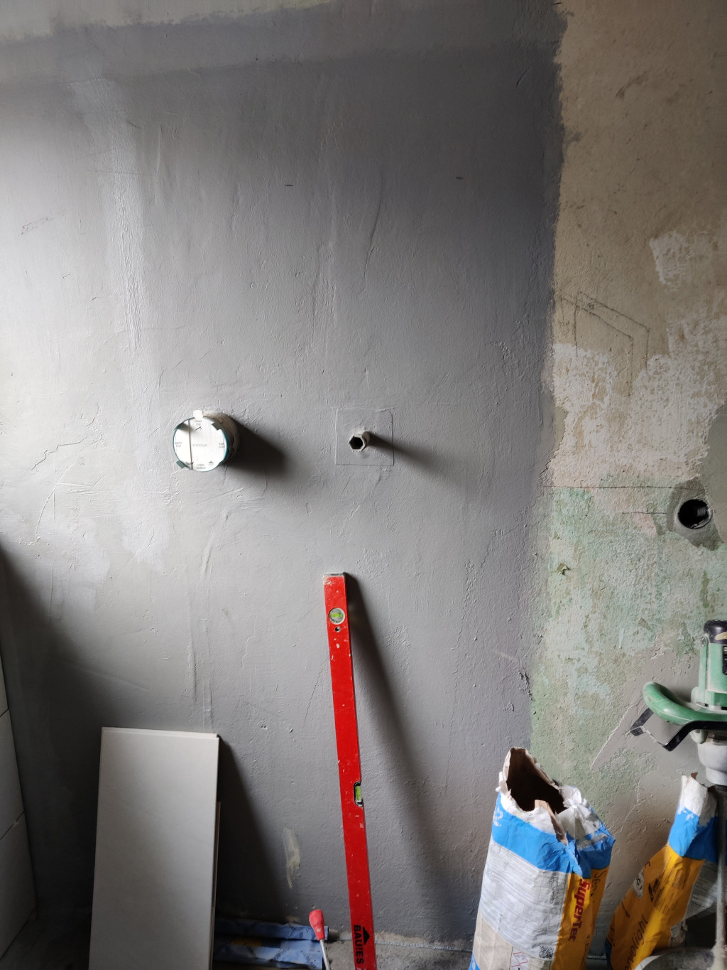

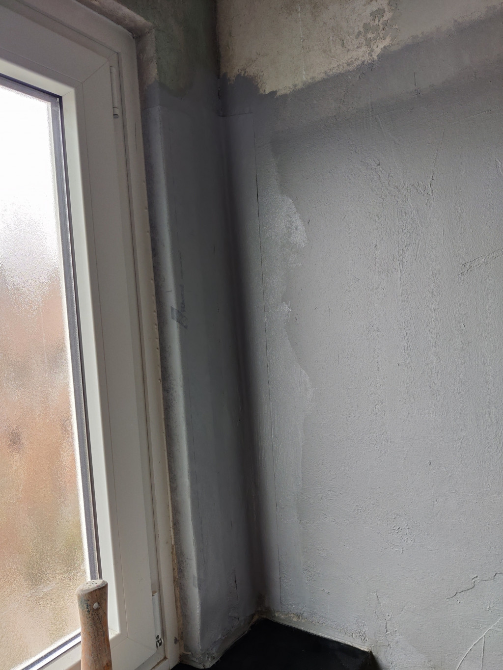

    Das ist mir noch nicht aufgefallen. Wo ist das? Ganz fehlt die Abdichtung aber nicht. Hier sind ein paar Bilder, die ich von Zwischenschritten bekommen habbe. Sorry für die Qualität, die kommen von meiner Mutter im Seniorenalter.
    4000-3000-max3.jpg 1024-13653.jpg 4000-3000-max2.jpg 1024-13652.jpg 4000-3000-max.jpg 1600-729-max.jpg
    Das ließ sich jetzt nicht ändern. Die Tür war schon drin und ist eingeschäumt. Ist aber maximal weit weg von der Dusche, deswegen mache ich mir da jetzt keine so großen Sorgen und hätte auch nicht rausreißen lassen.

    Das ist mir auch gerade aufgefallen. Die äußersten 10cm der Rinne sind ganz leicht höher. Der mittlere Meter liegt allerdings tiefer, am Abfluss 2mm, schätze ich, so dass es keine allzugroßen Probleme geben dürfte. Wenn viel Wasser kommt, fließt es auch am Rand, und für den Rest ist für Abluss gesorgt. Wäre bei einem schmaleren Abfluss ja auch nicht anders.
