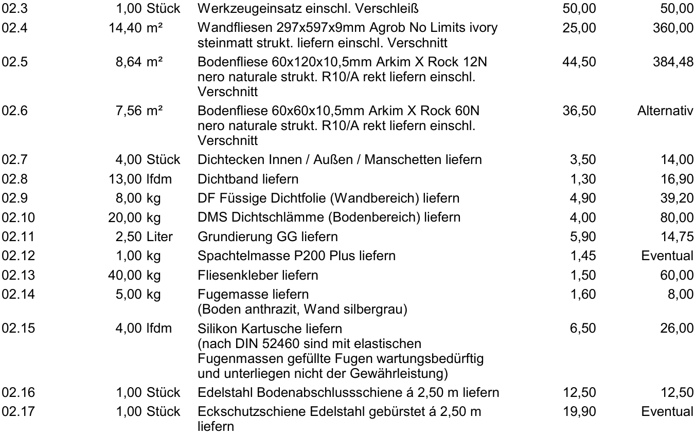

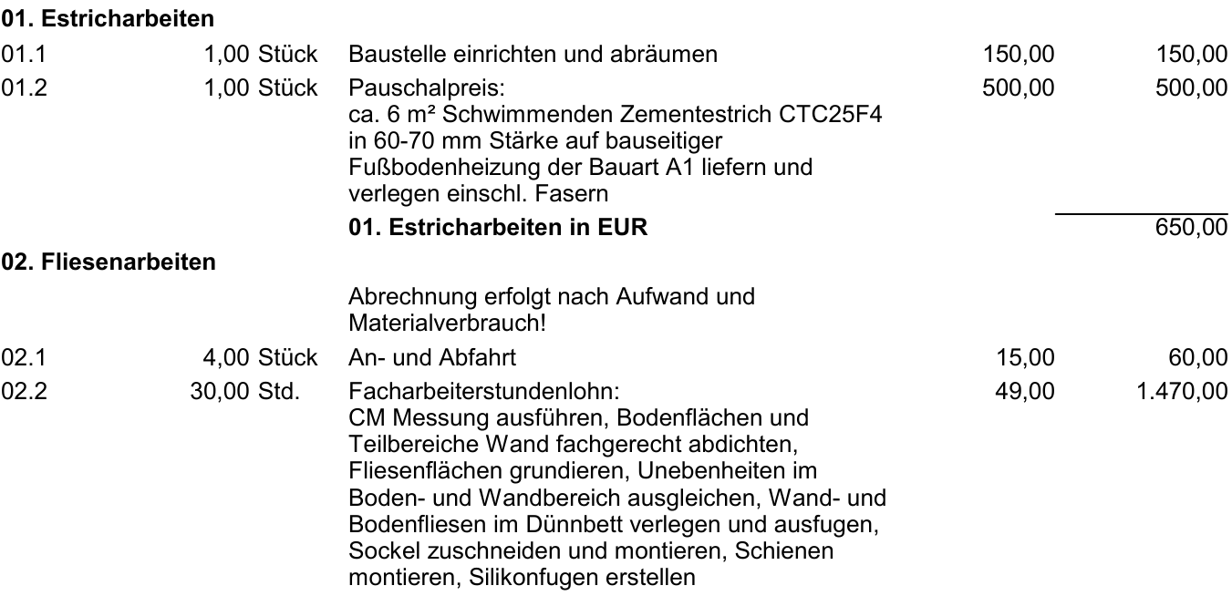

    Hier sind die Positionen der Auftragsbestätigung für "Estrich und Fliesenarbeiten":

    „Abrechnung erfolgt nach Aufwand und Materialverbrauch“
    ist ja alles schön und gut aber für Nachbesserungen fehlerhafter Arbeit musst DU nicht zahlen
    wie wird der „Aufwand“ denn überhaupt ermittelt ? Unterschreibt jemand Stunden Zettel ?

    Das weiß ich, allerdings hat der Typ für die bisher geleisteten Arbeiten die 30h schon erheblich überschritten. Alleine die Wand mit den Heizungsanschlüssen hat NACH Glätten und Grundieren noch einen ganzen Tag gedauert.
    Meine Mutter hat ihm wohl beim letzten Mal irgendwas unterschrieben, aber keinen Durchschlag bekommen. Auftraggeber bin allerdings ich. Meine Eltern wohnen in der Wohnung darunter und sind nur für das Reinlassen zuständig.
    Mir fällt übrigens gerade auf, dass das Angebot keine Rundschnur beinhaltet, wenn ich das richtig sehe.

    Deshalb brauchst du unbedingt eine Bauleitung.
    Du solltest den Handwerker ansprechen, warum die Arbeit so stark (+30%) vom Angebot abweicht.
    Der Sinn von einem Angebot ist ja die Aufwand für beide Seiten abzuschätzen.
    Normalerweise vereinbart man für ein Angebot ja dann auch einen Festpreis oder Einheitspreise, z.B. für gewisse Tätigkeiten einen preis pro qm, und wenn sich aus irgendwelchen Gründen die Menge ändert, dann kann man es zumindest nachvollziehen.
    Für einen Auftrag nach Aufwand und Material (ähnlich "auf Regie") brauchst du doch kein Angebot.
    Da reicht doch die Angabe x Euro pro Stunde.
    Ich hätte gerade bei so einem Kleinprojekt wo ein Betrieb viele verschiedene Gewerke abdeckt unbedingt für möglichst viele Punkte auf einen echten Festpreis bestanden.

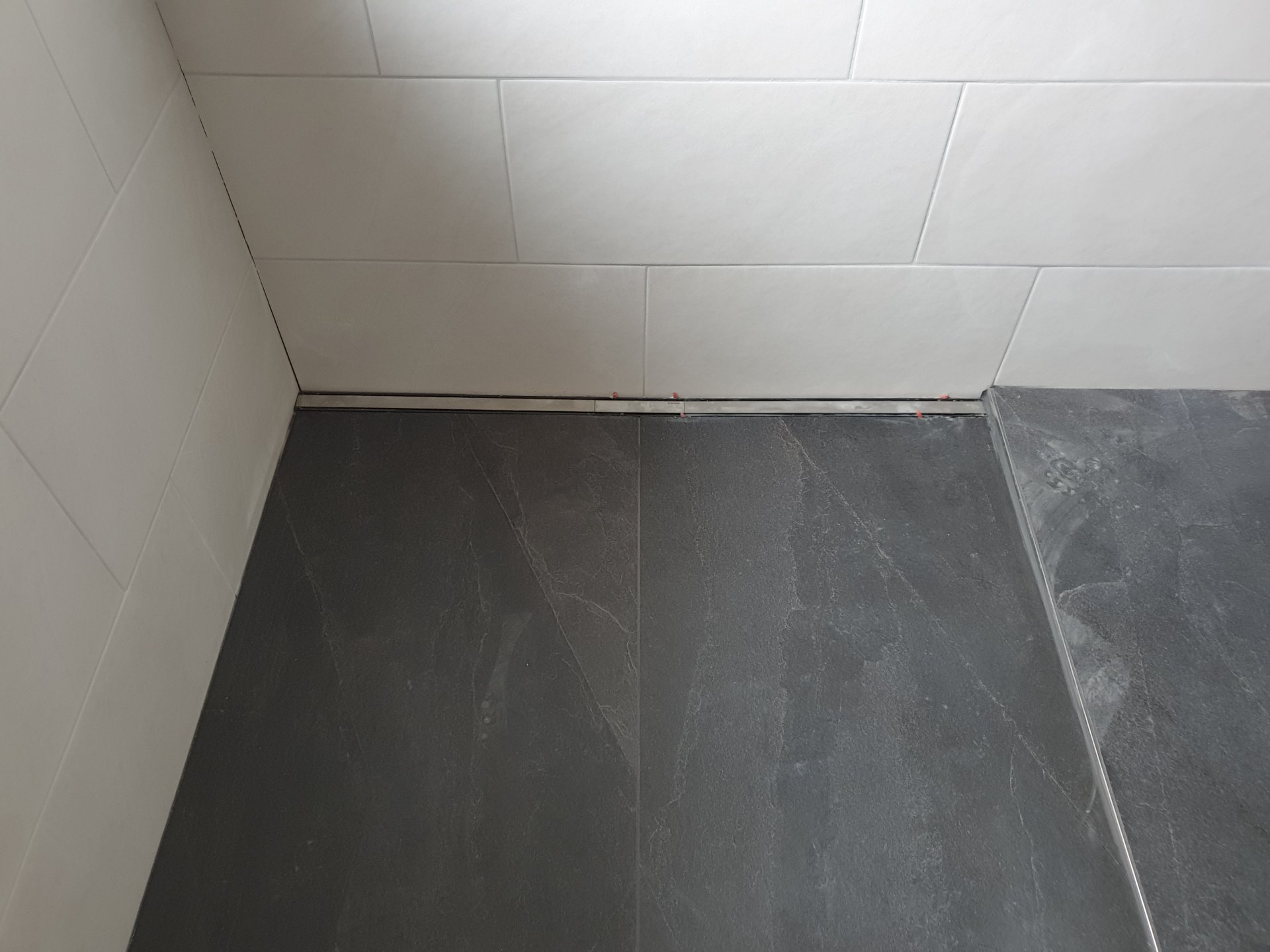

    Also die Abdichtung scheint nach den Fotos zu urteilen ja doch vorhanden zu sein.
    30h war halt bisschen wenig veranschlagt, das sind dann aber Sowieso-Kosten, weil Du hättest Ihn ja wahrscheinlich mit 50h auch beauftragt oder?
    Totalen Pfusch sehe ich hier noch keinen. Die Rundschnur fehlt in fast jedem Bad, das ich so kenne, da wäre ich erstmal entspannt. Der soll die eine Fliese in der Dusche korrigieren und dann die zu engen Randfugen nochmal etwas weiten. Das wäre mein Vorschlag zur Mangelbeseitigung.

    Vorhanden heißt aber nicht korrekt ausgeführt. M.e. ist die Abdichtung absolut Mangelhaft. Löcher in der Abdichtung, Schichtdicke nicht erreicht und die Dichtbänder sollten garnicht mehr zu sehen sein.
  12. SvenvH
    SvenvH
    22.11.2019
    4.170
    1.584
    Die Dichtmachette ist auch keine dafür vorgesehene, sondern ein Stück Dichtbahn. Sobald der Stopfen entfernt wird ist der Anschluss undicht.

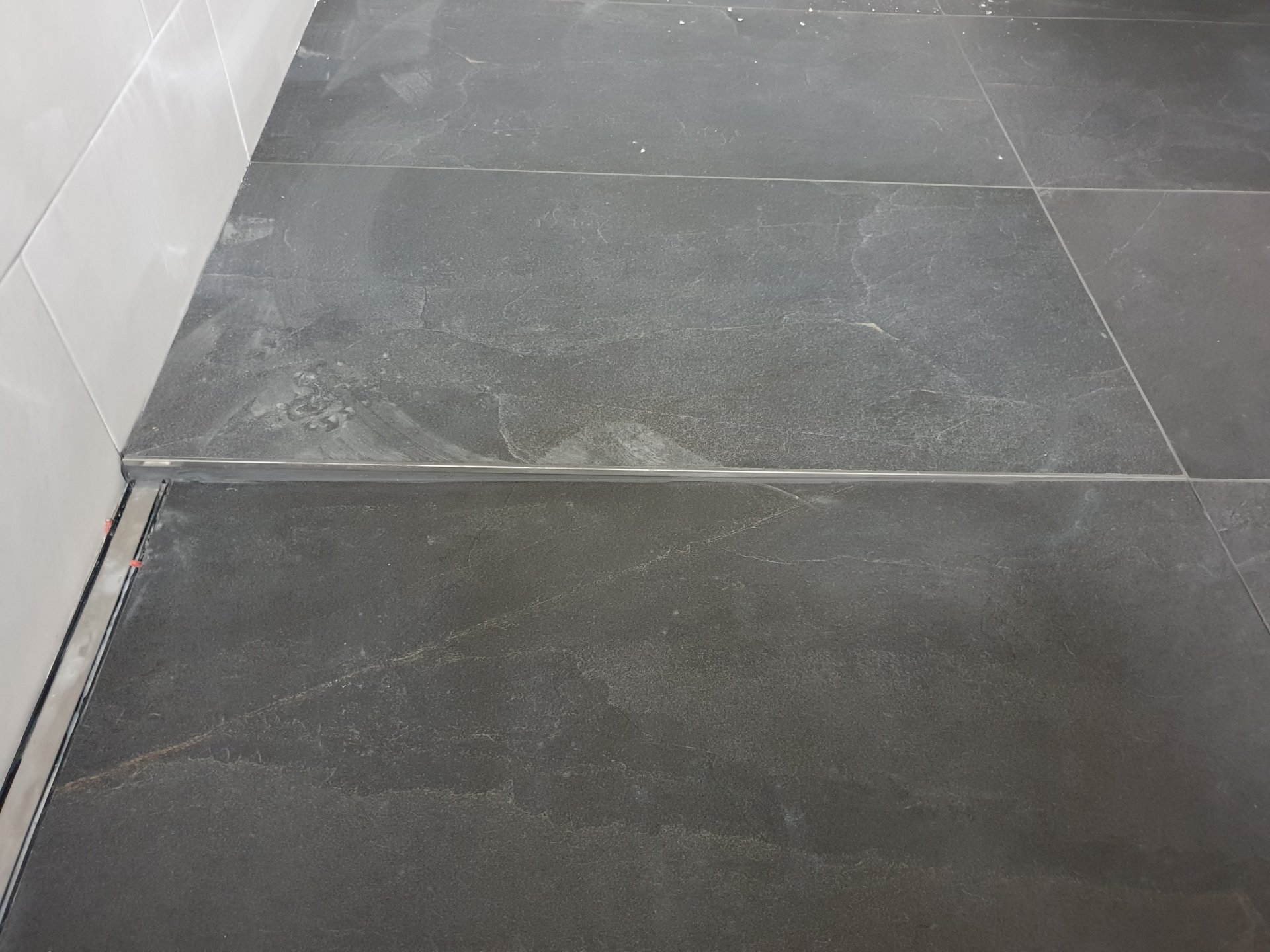

    Also ganz ehrlich. Ich habe mir eben nochmal die Fotos alle angeschaut. Der Fliesenleger hat doch einen ganz anständigen Job gemacht.
    Der fehlende Duschkeil, doof naja. Aber das kann man ja vielleicht sogar noch retten, wenn die Glasscheibe montiert wird, indem man den Duschkeil dann da dranklebt. Mach mal ein Foto von der Rinne an der Stelle von weiter oben.
    @Lexmaul zeigt Dir dann wie das mit der Glasscheibe im Selbstbau geht :)
    Ich sehe hier einige Pluspunkte, die man erwähnen sollte:
    Der Fliesenspiegel sieht sehr durchdacht aus, sieht man schön an den Raumecken.
    Die Türhöhe wurde aufgenommen.
    Das Fugenbild sieht sehr gleichmäßig aus.
    Ich glaube wenn mal alles verfugt ist, dann hast Du ein Top Bad für ca. 4.000€. Da bist Du weit von den 6.000-7.000€ entfernt die hier so zur Zeit aufgerufen werden.

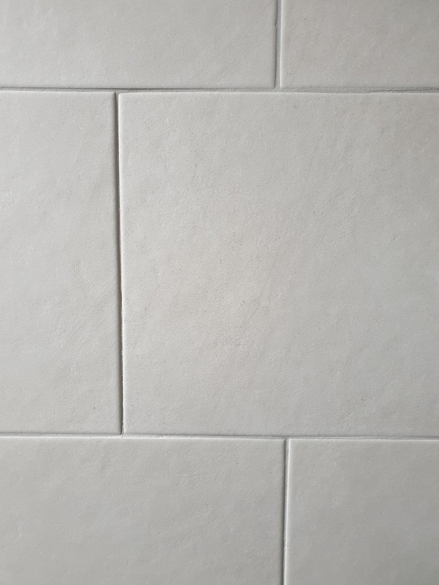

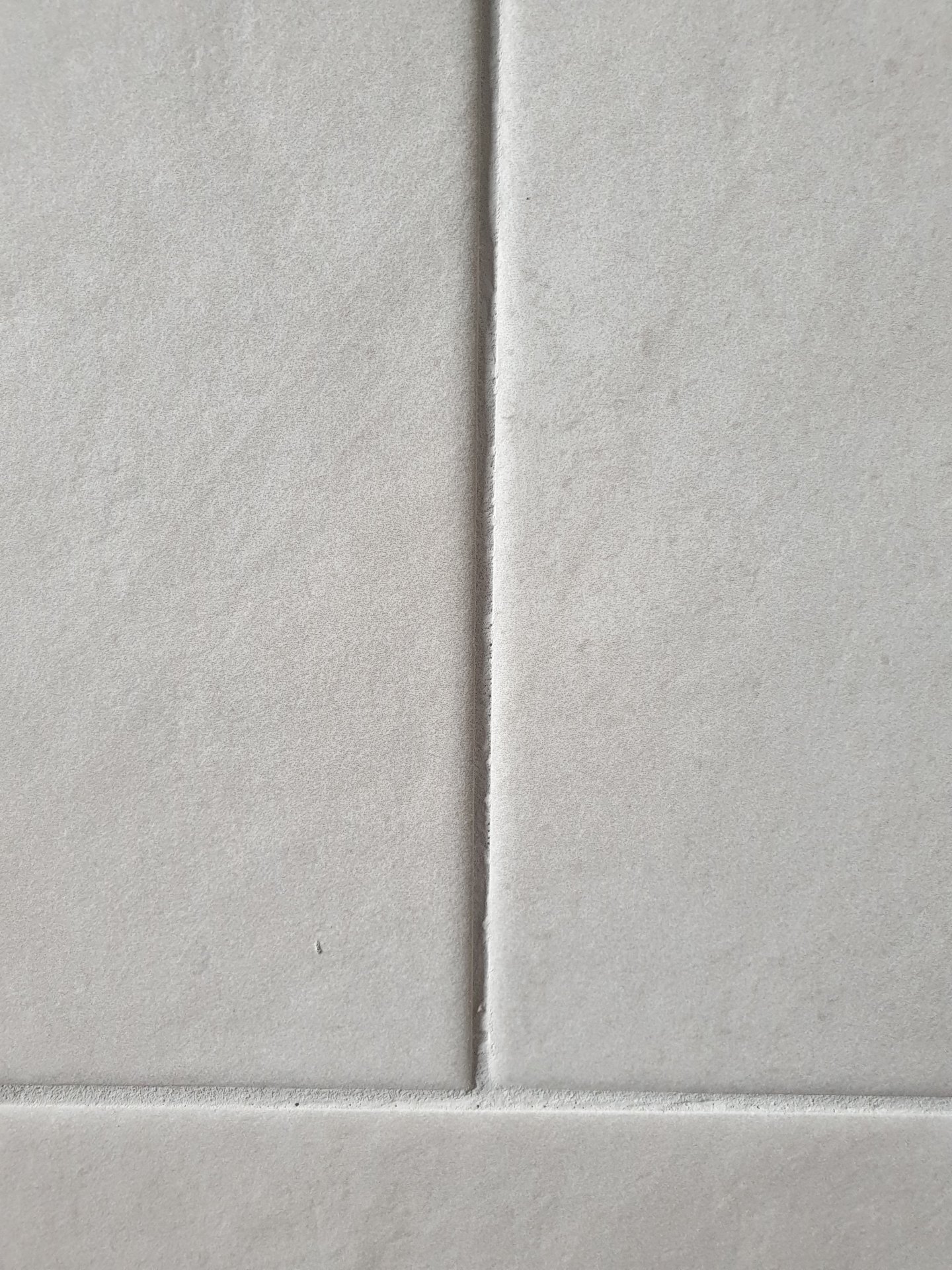

    Bei 50h, also nochmal 1200€ drauf, hätte ich mir überlegt, das selbst zu machen. Wäre nicht die erste Wand, die ich fliese, allerdings die erste Dusche, deswegen bin ich davor zurückgeschreckt. Wenn hier aber nicht mal klar ist, ob der das ordentlich gemacht hat ...
    Welche Fliese meinst Du jetzt? Und wie weitet man die Randfugen? Mit der Flex durch geht ja schlecht wegen Dichtung, oder?
    Weiß nicht, ob ch da nen Insider verpasse, aber Glas macht Sanitär.
    Danke. Die Höhen habe ich allerdings vorgegeben.
    Mit Ausnahmen.
    Das hier finde ich nicht so toll. Weiß nicht, ob das auf den Bildern gut rüberkommt, aber ihr habt sicher einen besseren Blick als ich. Im Seitenlicht ist das schon ziemlich "Was geht denn da ab?"
    Wenn es beim Angebot bleibt, UND alles dicht ist und ich keine Folgeschäden mit den zu engen Fuen habe, ist das ja auch ok. Bei 50h (und das könnten auch mehr werden), bin ich aber schon bei 6000€, ohne dass die Ausführung top ist.
    Bin mir nicht ganz sicher, was Du meinst. Das Foto mit der Wasserwage ist soweit ich weiß Endzustand vor dem Verfliesen.
