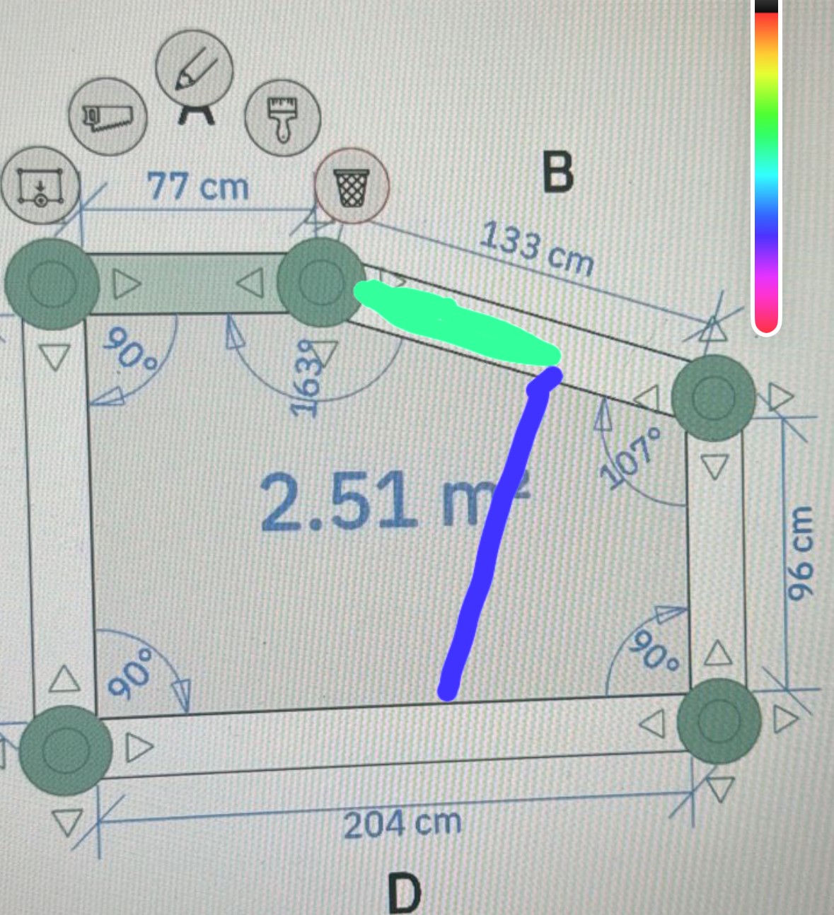

    Vorab: Ich habe mich extra für Tipps hier angemeldet, da wir zum ersten mal eine ebenerdige Dusche installieren möchten und ich selbst nur "Handlangerin" bin :bau_1:
    Wir renovieren gerade unser Gästebad mit Duschgelegenheit. Man muss dabei erwähnen, dass das Bad ziemlich verbaut ist und der Raum somit 5-Eckig ist. Vorher war eine 90x90 cm Eck-Duschkabine installiert, die wir nun entfernt haben. Wir hätten gerne eine ebenerdige Dusche, die die komplette "Nische" nutzbar macht. Problem ist jetzt jedoch, dass beide Seiten der Dusche ungleich lang sind und wir nun nicht genau wissen, wie wir das mit dem Gefälle machen können/müssen. Ich habe versucht, es mal auf einem Grundriss des Bads einzuzeichnen..
    Grün ist die Tür, Blau sollte die Duschabtrennung sein; rechts davon soll alles "Dusche" werden.. An der kompletten Rückseite der Dusche (Wand mit 96 cm) soll eine Duschrinne gesetzt werden und der Boden der Dusche soll gleich dem restlichen Boden gefliest werden.
    Nun ist die Frage entstanden, ob das mit dieser ungleichen Fläche überhaupt geht oder ob das Gefälle auf jeden fall in die Tür hineinragen wird? Bzw. ist das so wie angedacht überhaupt möglich?

    Das geht natürlich. Ob das anspruchsvoll wird, hängt von dem Fliesenformat ab

    Das haben wir uns schon gedacht. Uns wurde schon gesagt, dass in diesem Fall wohl Mosaik am ehesten machbar ist... das wollte ich eigentlich auf keinen Fall, da wir gerne so wenig Fugen wir möglich haben wollten :(
    Kann man denn den Estrich einfach von "der blauen Linie aus" mit Gefälle zur Wand abziehen? Auch wenn es schräg verläuft?

    Klar geht das.
    Warum? Wenn Gästedusche, dann wird sie doch voraussichtlich wenig benutzt und insofern kann zumindest - falls das der Hintergrund des Widerwillens ist - die Putzerei kein Thema sein.
